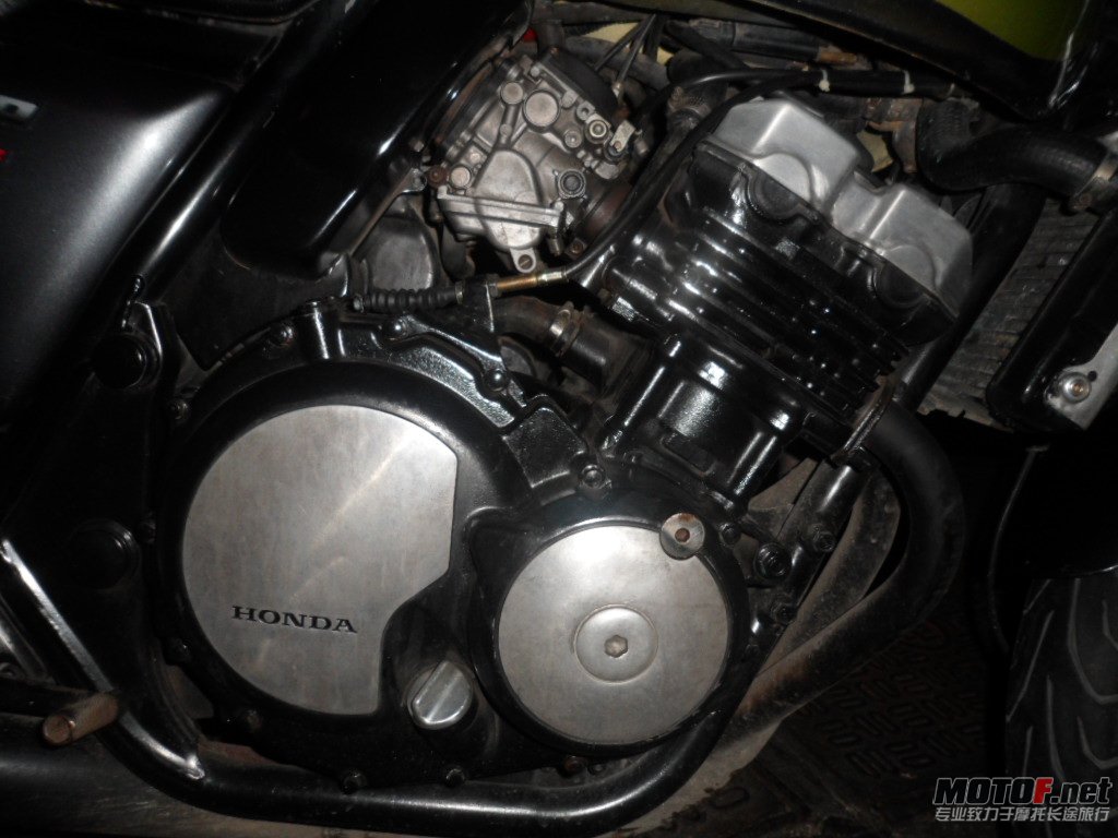

  回来以后 一下车  东西收拾好 回家 才走到高速口  发现车车问题来了
水温表  不动...     然后140的时候车车抖得厉害
SAM_0910.JPG SAM_0911.JPG SAM_0912.JPG SAM_0913.JPG SAM_0914.JPG SAM_0915.JPG SAM_0916.JPG SAM_0917.JPG SAM_0918.JPG
车车第二天就去 九围那修好 了   中午去 晚上1点才回       水温表 好像没有问题 是  车车水温不够热...害的换了 个新的表    车窦  车震  是因为前胎没气...  断油换了火嘴就好了

方向紧还抖动,应该是波盘不行了!你检查下波盘是否下沉得历害!如果只是波盘,问题不大!水温表也许是传感器问题,都是小问题!十多年的车了,看开点!哈……以上言论仅个人看法!不具任何专业性!楼下高手继续解答!
