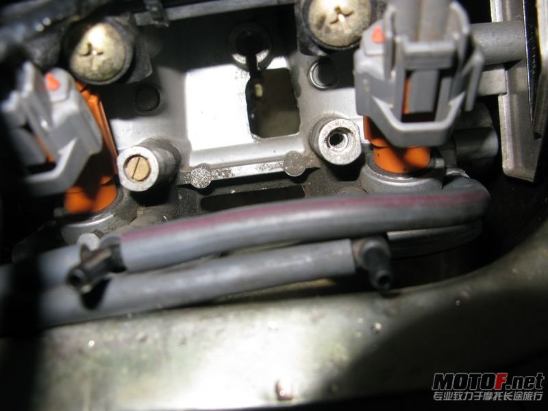

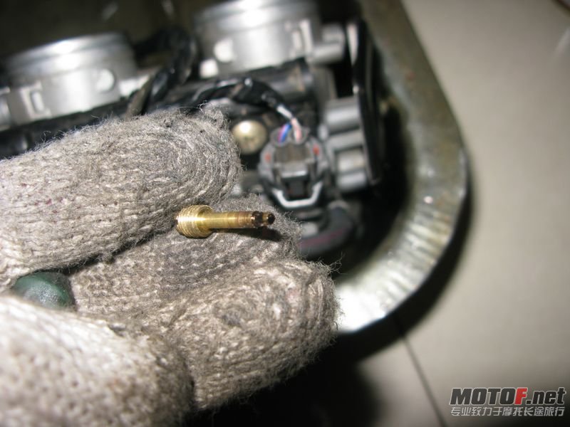

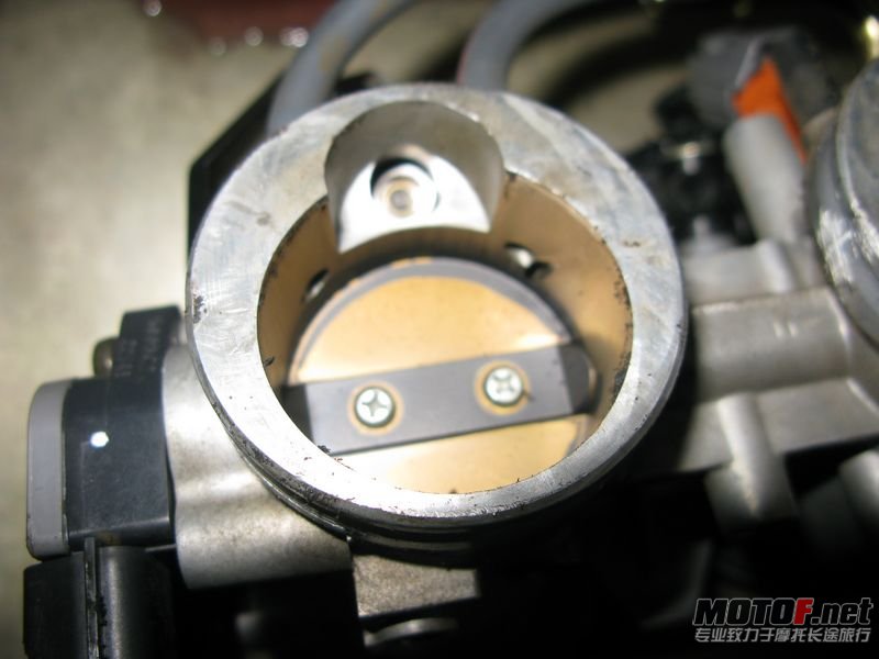

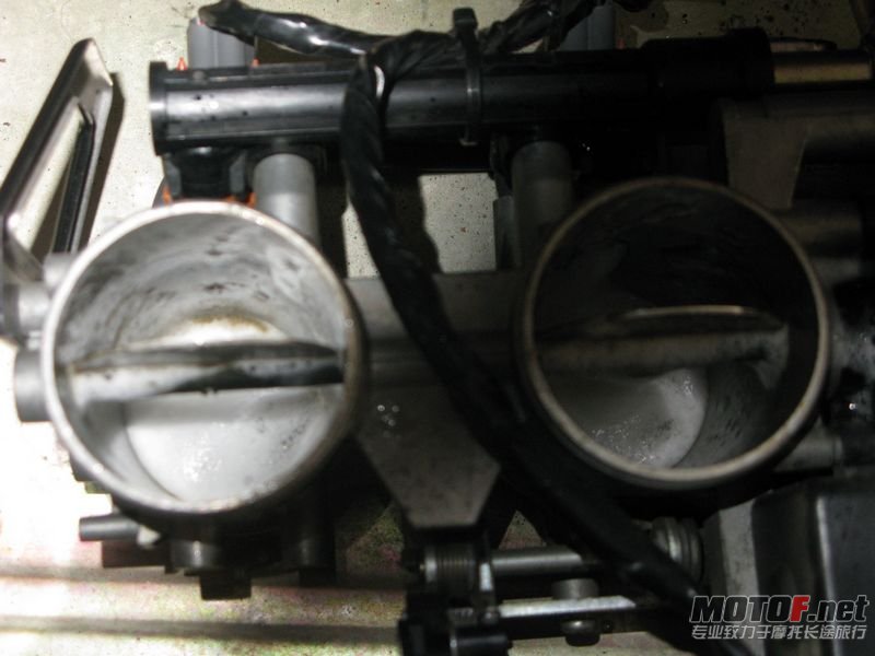

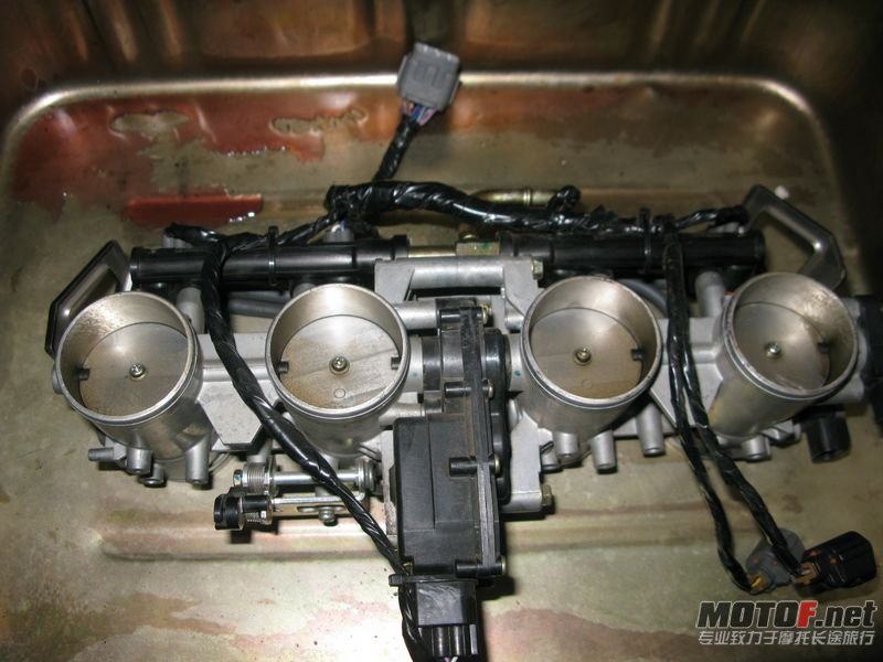

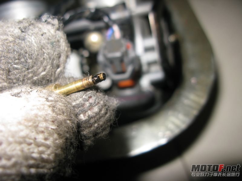

改装过直排排器最容易脏节气门,清洗街器伐和混合比螺丝.伐片感应头不要随便乱调.实在不行动黑的那个.祝朋友成功{:soso_e113:}
清洗最主要这个部位,洗好后锁紧回3圈OK
