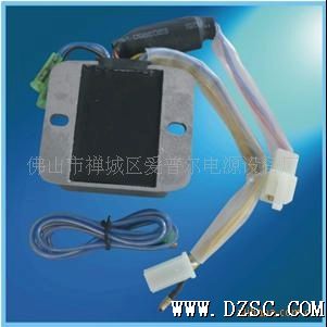

如图。 整流器哪里有个小疙瘩。 里面包个一个电池。 红绿线。 连接电池。 现在红线连接电池的断了。怎么办?
能修复吗? 能焊锡。 焊一下可以不? 小电池好像也老化了, 拿手按都有点陷。
这个能找卖整流器的修一下不。。。   换电池。和连接电池的线           这个图是网上找的。 我那个是3黄。1绿1红。

楼主确定那个是电池不??
 楼主| 发表于 2012-4-5 14:23:31 | 显示全部楼层
非常像电池。 是那种5号电池。粗细。 不过很短。 上面有些 25V 2200UF   不懂什么意思。
 楼主| 发表于 2012-4-5 14:25:31 | 显示全部楼层
那个电池上面绿线 还没掉。 我现在把绿线。 拔掉。 不要电池。 就变成 3黄 1红1绿。
不要中间的电池。 这样不知道装到摩托车上 。 车子能充电不??、
发表于 2012-4-5 14:38:00 | 显示全部楼层
那不叫电池,叫放电电容!!
25V是电压
