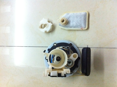

我的劲战是2010年年末时候买的2010全新劲战,买回来骑了不到五千公里就中奖了,4期劲战的通病,油泵坏了!
在大陆开台wan车的同学伤不起啊,原来可以免费更换的福利没有了,还要自己掏钱买了一个2012版的油泵,花了一千快钱,雅马哈真的如大家所说的买得起,修不起!而且为了更换油泵,整车的外壳全部拆光了,因为是第一次拆车,没有经验,后来发现根本不用全部外壳拆开。

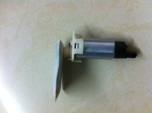

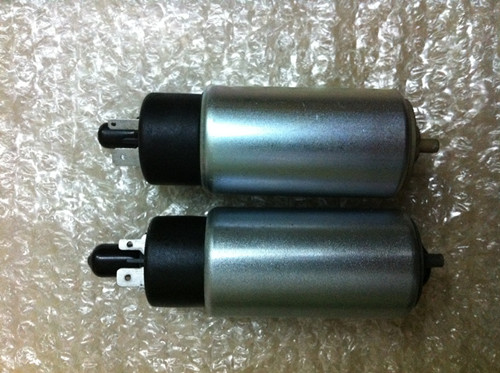

后来发现淘宝上有卖尺寸一样的大陆产的雅马哈油泵,听老板说只要是雅马哈的电喷车,这个油泵都可以装上,好像YBR250油泵出问题的也挺多的。

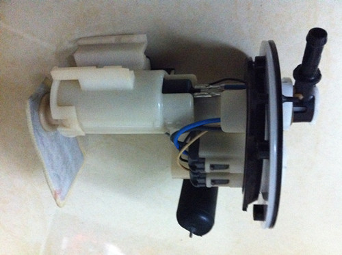

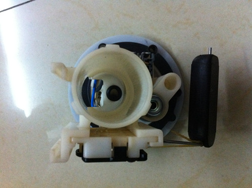

本着买来一试的心理(因为新的已经装上在用了,多买一个当备品也不错,特别是跑长途时带上比较安心。)拆开油泵,比对之后发现外观尺寸是一样的,原装位直接装上就可以了。
完成

好多大排电喷车的油泵踉汽车是一样的,如果油泵坏了,可以到汽配城找找看!

我的CB1300是飞度油泵!我看到楼主的油泵都几像!你拿着原装的去修汽车的对比一下…买到了上坊说明一下等大家分享!以后有车友出现相同问题就不用纠结了!
