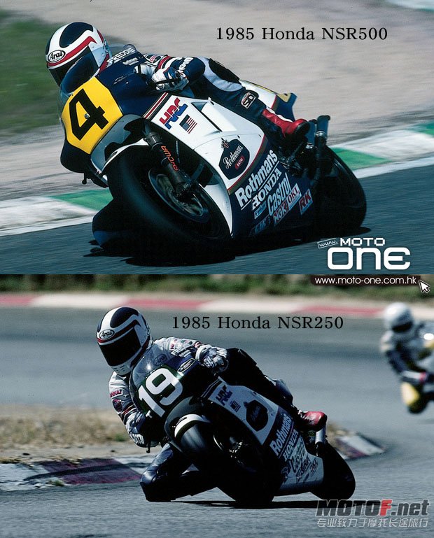

1984年,Honda急不及待推出新一代NSR500戰車,新車以V4取代舊款V3機器,車手同樣是史賓莎(Freddie Spenser),並且得到Rothmans(樂富門)贊助,這對組合更成為經典中的經典。因為包括Rothmans(樂富門)、Lucky Strike(好彩)、Marlboro(萬寶路)、Gaulosis、、Mild Seven、Fortuna等煙草商介入車壇,不但為各車隊提供源源不絕資金,同時加速了WGP500的發展,而這些歷久不衰的煙仔拉花,至今仍讓人回味無窮,只可惜受到禁煙風潮影響,這些經典的拉花已成為絕響。
但自NSR500出現後,在隨後十多年賽事中,Honda與Yamaha YZR500鬥得難分難解,並且人材輩出,而該段時期,更被喻為電單車黃金歲月。        史賓莎創造歷史
1985年,史賓莎同時奪得WGP500及250的世界冠軍,至今仍沒有人成功打破。編者兩年前在珠海採訪時巧遇這兩台戰車其中一位設計師時,他更是07年帶領Honda  Motogp車隊及希頓奪得冠軍的堀池 達先生。他指出當年沒有研發GP250戰車的經驗,因此將NSR500的V4機器切開一半,成為V2機器,NSR250就是這樣誕生。       2010年,有傳史賓莎因為財困而出售當年奪得1983 WGP500 NS500及1985 WGP250 NSR250的戰車。     最偉大WGP 500車手-杜漢,這位在2衝WGP500連奪5屆世界冠軍的澳洲車手,已與Honda及REPSOL融為一體。  爆發2衝250彷WGP戰車街道戰
