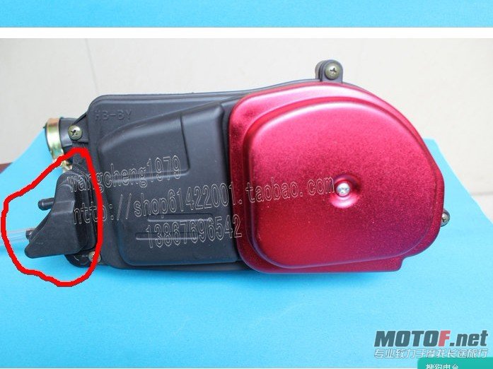

发表于 2012-3-6 01:16:30 | 显示全部楼层
32304844 发表于 2012-3-6 01:09
连接到空滤的就只有一个空滤的接口啊,还有一根小细管子么?
ssssssssssssss.jpg 是的是有个下的废气管子
 楼主| 发表于 2012-3-6 01:18:12 | 显示全部楼层
癫覆 发表于 2012-3-6 01:16
是的是有个下的废气管子
这条管子的另外一端是连接到空滤上的对么?

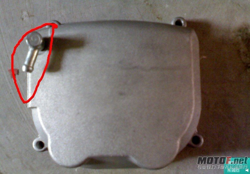

发表于 2012-3-6 01:28:23 | 显示全部楼层
发表于 2012-3-6 01:29:05 | 显示全部楼层
拿下坐包!找缸头出来最粗的那根胶管!随便拔一头!着车试试还有没有这状况,还有的话就是缸盖里的问题了!回复正常的话就判断应该是胶管或者空滤那接口那边的问题了!
