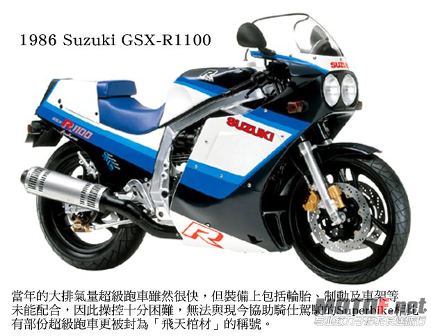

Suzuki GSX-R750的成功,車廠以她為基礎開發馬力及排氣量更強的GSX-R1100,1985年面世時,由於車輛只有197kg及130匹馬力(而當時的競爭對手一般
超過230多kg),並締造265km/h最高市販車速,因此獲得正宗正宗重量級Superbike的稱號,可是當時的雙翼樑鋁合金車架還未成熟,再者車體龐大,減低
了車輛的高速的穩定性、轉向性及剎車性能,因此在香港有人稱她為「飛天棺材」。

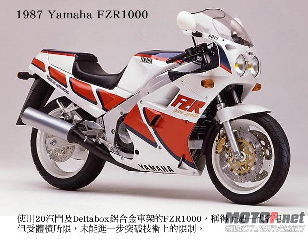

自一代GSX-R1100面世後不久,Yamaha1987年推出更勝一籌的FZR 1000,車輛的焦點是同廠FZ 750的20氣門引擎,加強排氣的EXUP系統及
鋁合金DELTABOX車架,車輛雖然比GSX-R1100重7kg,但多了5匹馬力及更纖巧體積的優勢,卓越性能穩佔當時冠軍寶座。經過不斷改良後,
1994年最後一代的FZR 1000馬力多達145匹,可是92年面世的Honda CBR900RR的出現,卻改寫了近代Superbike的歷史。

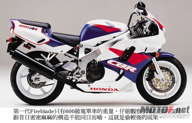

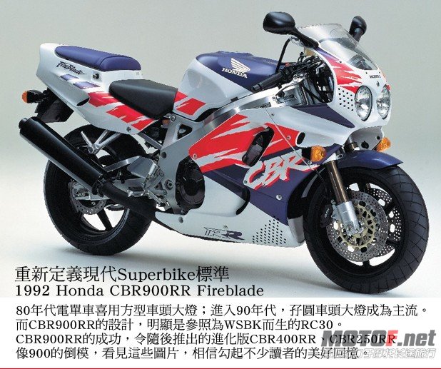

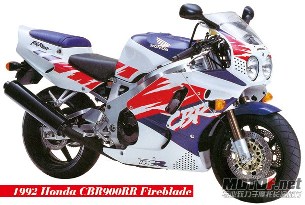

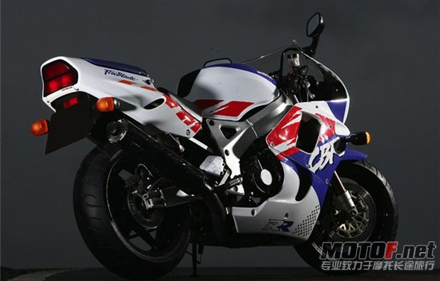

1992 Honda CBR900RR Fireblade 輸輕高手
第一代Honda CBR 900RR面世前,Honda醉心在750的V4戰車的發展上,無限級別的超級跑車則被之前介紹的Yamaha FZR 1000搶了風頭。
從表面來看,Yamaha FZR 1000擁有145匹馬力及1,002c.c.排氣量,而Honda CBR900RR只有893c.c.及124匹馬力,數字較輸蝕,
可是跟Honda CBR 600F一樣的185kg重量,相比當年超過200kg的對手,在馬力/重量比例卻全面獲勝。
原因非常簡單,車輛以同廠的CBR 600F為藍本,並且精簡化,拆開包圍後清楚看到引擎附近位置的零件甚少,結構較簡單。

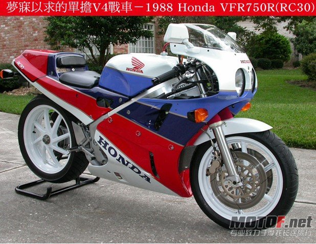

翻查資料,車廠最初構思是CBR750RR,但當年Honda已有非常成功的V4 750戰車(RC30/RC45),因此才造就CBR 900RR的誕生。

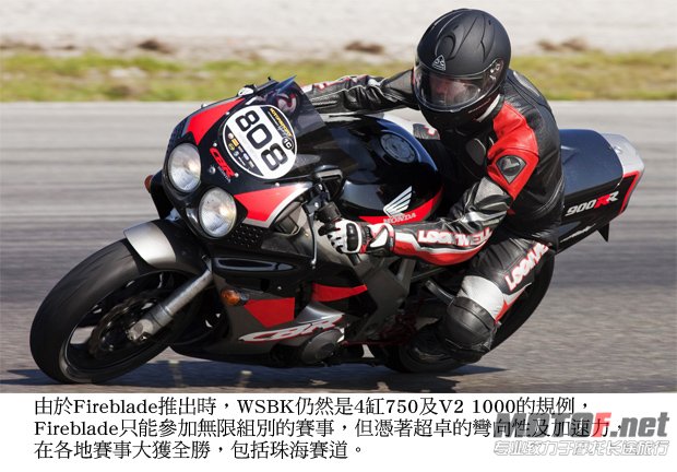

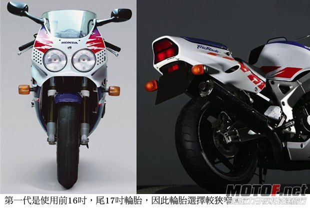

Honda CBR 900RR為甚麼好彎,除了擁有纖巧車身外,前後採用了16及17吋輪框,為了彌補敏感轉向反應,
因此配上較粗的130/70輪胎,而非傳統120,所以輪胎選擇較少,
其次是採用非常陡峭的20度/90mm前傾角及拖曳距及跟CBR 600F相?的1,405mm輪距。
這樣的設定,令CBR900RR擁有當年600級的靈活性,同時兼備1公升的加速性能,
還有本田User-Friendly的招牌菜-易駕及可靠性,使她快速風行全球。

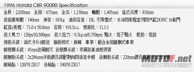

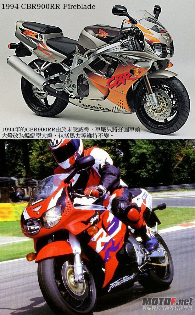

1996 Honda CBR 900RR 又稱918
1998 Honda CBR 900RR 又稱919
新車不但換上全新飲衫,舊款孖圓大燈由改為蝙蝠型大燈,像薄唇的入風口更移師至大燈下,
排氣量由上一代893c.c.增至918.5c.c.,所以個別地方稱為918。而引擎的缸徑增加了1mm至71mm,馬力提升至128匹,
新車繼續輕量化,成功減少2kg至183kg,其餘改良包括強化曲軸及使用鋁製錚口等等,當年車價是港幣$96,992。
1998年,Yamaha YZF-R1來勢洶洶,Honda未意識到來者不善的道理,雖然CBR得到強化,可是外型只有輕微改動外,
即使引擎、掣動及車架等得到全面改良,馬力亦增至130匹,車輛亦減至180kg及增至919c.c.的排氣量,風頭暫被1公升的R1蓋過。

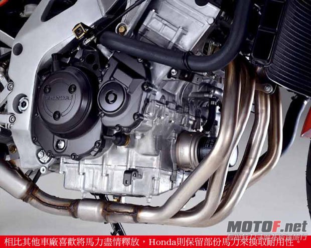

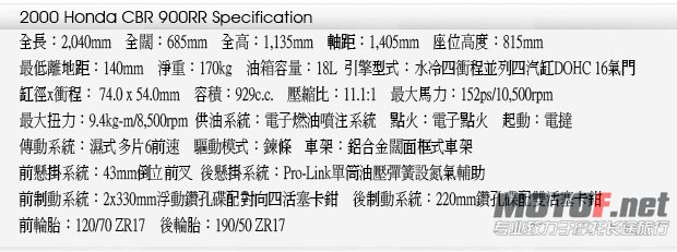

2000 Honda CBR 929RR 全面翻新
面對強勁的R1,本田終於出手,全面為CBR翻新,雖然排氣量只有929c.c.,但馬力高達152匹及只有170kg重量,數字上比第二代R1(150匹/175kg)。
供油系統使用本田獨家的PGM-FI電子燃油噴注,配合可變式進/排氣調控系統(H-VIX),
提升低轉時的扭力性能,並且在排氣管加入類似Yamaha EXUP系統,廠方稱為H-TEV,利用電子感應控制活門開關,成功營造「段段有」的加速性能。
新的鋁合金無樞軸式車架是偷輕的功臣,尾擔直接連接到曲軸箱上,車廠稱優點是當車頭及車尾遇上震盪後降低互相影響,
目的是提升穩定行車性,但缺點是曲軸箱要承受更大扭力,萬一發生意外導到破裂,需要付出昂貴的代價。
可能廠方領悟到16吋輪框令轉向返應過敏,所以改用現今非常流行的17吋輪框。幸運地,
車輛推出前未遇上更嚴僅的歐盟2期環保法,新CBR929RR的速力才有非常顯著的提升。

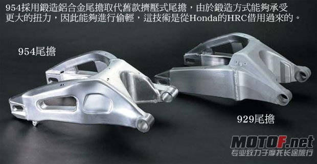

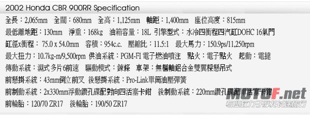

2002 Honda CBR 954RR 受環保法箝制
全新的2002 Suzuki GSX-R1000,只有170kg及160匹馬力,橫掃1公升級戰車市場。雖然遭受Yamaha及Suzuki 的夾擊,
本田在排氣量方面仍有改進空間,面對兩大強敵,CBR雖然由舊款929變為954,但進化度似乎有限。
除了是慣常偷輕瘦身上,可惜遭受歐2環保法箝制,即使廠方公佈的馬力數字較上一代大,
但實際新車的加速力沒有明顯提升,還有依舊沿用無樞軸式設計,車輛最大賣點是外型上的改動及使用全鈦合金製的排氣管,
很明顯,CBR比對手顯得落後。

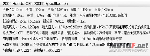

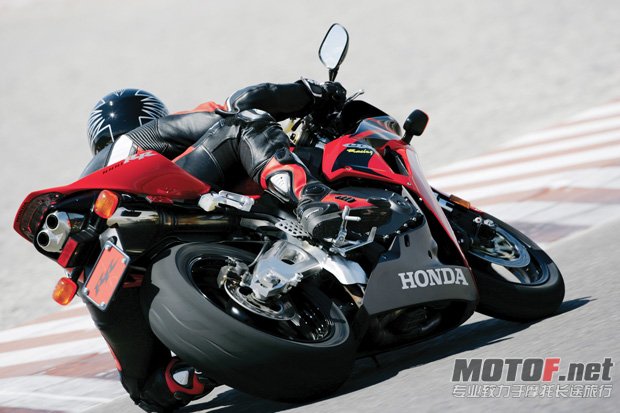

2004 Honda CBR 1000RR Motogp RC211V成為亮點
2004年World Superbike改革,昔日的4衝750戰車被淘汰,取而代之是1公升級Superbike及強勁的V2 Ducati,
除了強勁的Yamaha YZF-R1及Suzuki GSX-R1000外,Kawasaki放棄ZX-9R並推出全新ZX-10R應市。至於本田,
本田的03 CBR 600RR獲得空前成功,借鑒成功的例子,Honda照板煮碗,為全新的CBR1000RR注大大量MotoGP廠車RC211V的元素,
當中「屁股喉」的設計及Unit Pro-Link尾避震系統最矚目。
還有PGM-DSFI燃油噴注、塗有PMC(鋁/陶瓷)膜層的中缸及與KAYABA開發的電子轉向釘把,
都成為車輛的賣點。提升至173匹的馬力,目的是與對手抗衡。

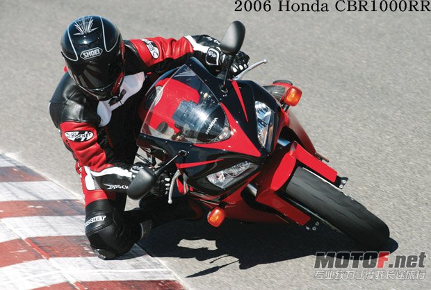

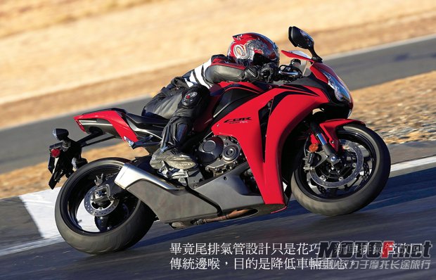

2006  Honda CBR 1000RR 輕微改動
04年經過大改後,廠方不急於作大動作的改良,因此循例為06版進行升級工程,重點是令她縮小至跟CBR 600RR接近的體積,
還有更跑車化的俯伏座姿,還有更聰明的HESD電子釘把,改善高、中及低速的行車表現。

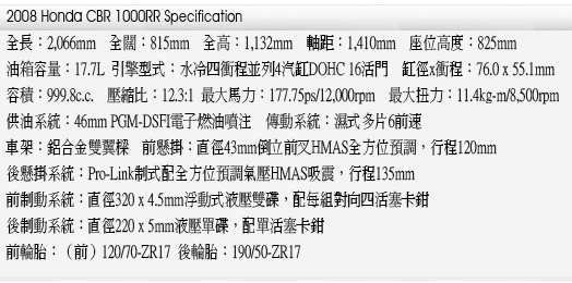

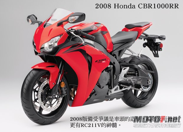

2008 Honda CBR 1000RR 秉承超User-Friendly的Superbike宗旨
每款Superbike有各自的擁躉及市場,CBR由900至1公升,都是遵循易開的古訓造車,廣闊的Powerband,順滑的加速力,
不追求瘋狂的馬力輸出,是適合大部份騎仕駕駛的Superbike,因此與其餘三個品牌的戰車有明顯的分野。
從04版後,本田強調CBR是RC211V的化身,論相似度,08 CBR最神似,尤其是凹陷的車頭設計,不過車輛的外型備受爭議,
甚至出現極端化的評論,不論你喜歡與否,憑著大量電子科技協助及纖巧的車身,這代CBR不但最強,甚至讓只有一般技術的騎仕感覺像高手。
