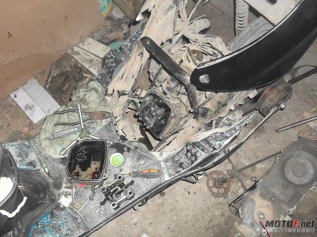

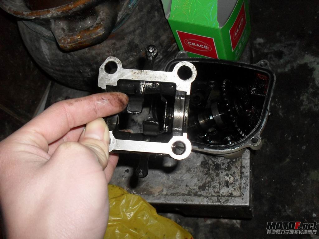

今天晚上把车子给拆出来了,去买了2个配件。气门架和气门轴承,后面才发现时归链真的是长了,我非常疑惑,时归链才换2个多月这么快就磨损了吗??
1、开始拆车
2、发现气门架已经磨损,怪不得这么响~
3、检查时归链,发现真的长了很多,非常容易掉下来。我拿电筒照着时归链自动伸紧那2条塑料,发现底下的那条与链条的接触很好。但上面那条塑料却很歪,歪得很危险。好像一不小心就卡不到链条的感觉,不知道这算正常吗?我的时归链2个多月就变长是否也是这原因呢?兄弟们如有这方面的先知指点一下呀~

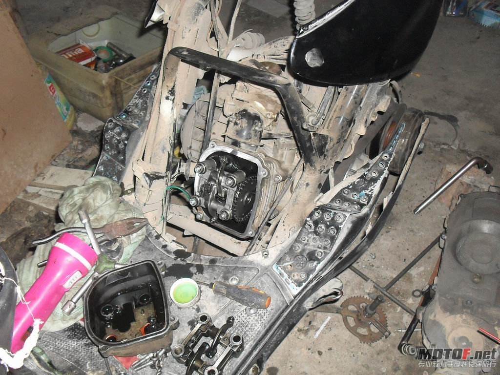

4、把新的气门架和轴承装上去,准备试打。

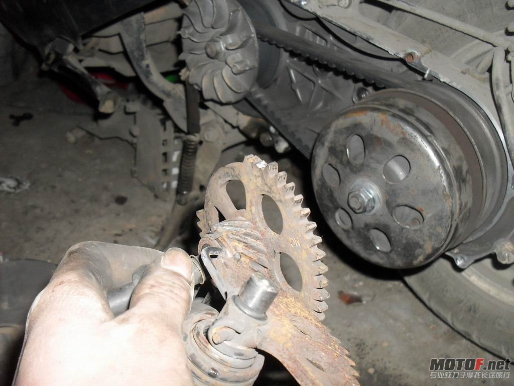

5、打了好久打不着,把电瓶的电都用完了。就用脚踩,发现踩得很吃力,还是没效果。哎,既然都拆了,就顺便把毛病都处理好吧。之后把脚踩启动部分也给拆了。
     发现大问题,因为是跟皮带仓放在一起,没有润滑油,齿轮都生锈了。发现很恐怖的现象,脚踩启动关节的齿轮有2个牙都断了,怪不得这么难踩~ 还有一大致命问题,
     就是有个小一点的齿轮居然是次品!!!2个牙堆在一起的,可想而已国内的生产线是何等的偷工减料!!!
好了,明天起早一点,去摩配市场买条好点的时归链和脚踩启动部分那2个齿轮,明天打算再折腾一天。祝我成功,这是我头一次拆摩托车。

你的火位对好没有啊?~!没对好也是着不了~!你换的气门和气门架没用的~!气门不歇气就没问题~!摇比没磨损也没问题~!凸轮也没什么问题~!主要是链条~!你去买一条正厂的M链你一定用的了一到两年~!还有一样~!对好火位啊~!要不是气门会顶歪的~!
 楼主| 发表于 2012-2-20 09:14:21 | 显示全部楼层
273478857 发表于 2012-2-19 23:30
你的火位对好没有啊?~!没对好也是着不了~!你换的气门和气门架没用的~!气门不歇气就没问题~!摇比没磨 ...
感谢兄弟指点,我已经修好了。买了条好链条,自己折腾了很久把它装了上去,声音真的很小很小了。恢复以前了
