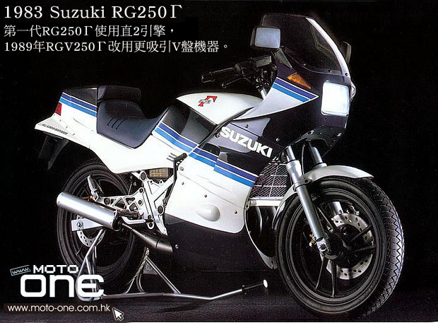

70年代中,日本車廠開始雄霸WGP500,當Yamaha連奪78-80世界冠軍後,激起日本人對包圍跑車的熱情。踏入80年代,日本四大紛紛推出以WGP500戰車為藍本的2衝250跑車。低軑把、纖巧車身,靈活彎向性、包圍啡呤、水冷及45匹馬力成為他們共通之處。車輛包括1983 Suzuki RG250Γ、1984 NS250R/F、Yamaha RZ250RR及Kawasaki KR250。
但這股彷賽車熱還未吹到香港前,Yamaha的RD及RZ已獨佔鰲頭,不但成為戰士們首選戰馬,並且壟斷石崗及澳門新手賽成績,這有賴代理投入天文數字金錢推動賽車活動及邀請廠隊車手參戰澳門GP的成果,直至Suzuki RGV250Γ及Honda PGM的出現才扭轉形勢。
而率先亮相的是1983 Suzuki RG250Γ,此車更是首台採用鋁合金車架街車,更強勁的RGV 250 Γ/SP版於1988推出。
