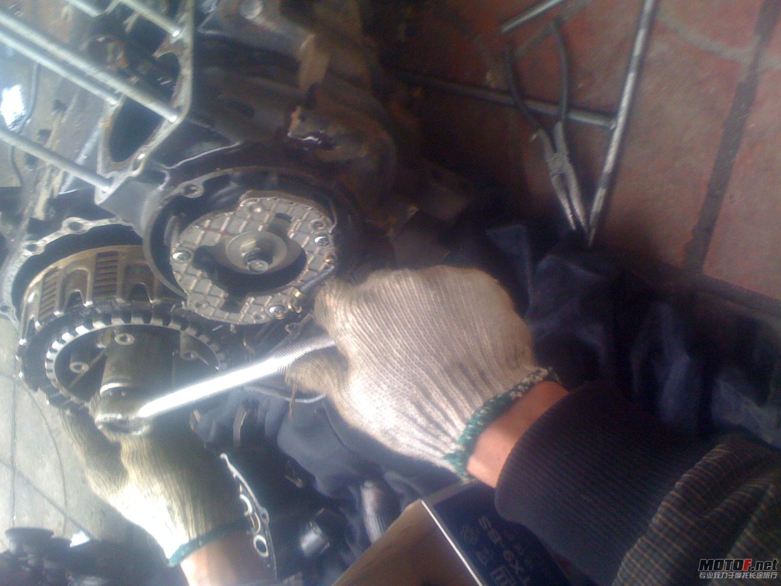

没有时间和精力继续复活了,原本打算出售的,但是出售前想明确一下,到底机器是什么问题,好了,开拆!!

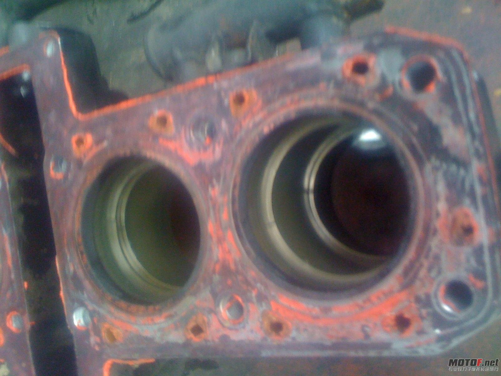

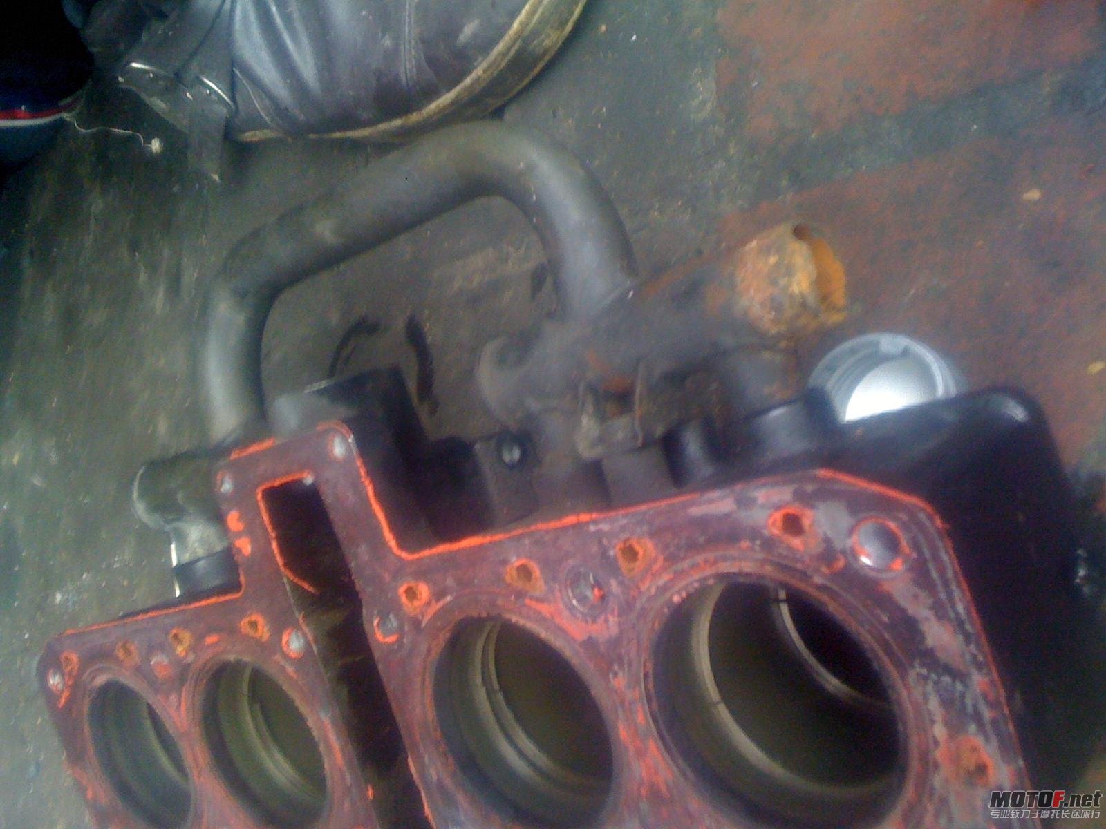

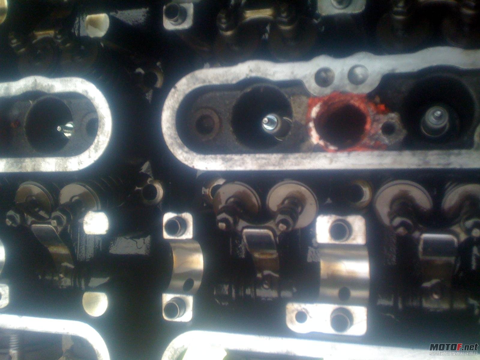

IMG_0039.jpg 气门还是比较好的!继续拆……                                                   。

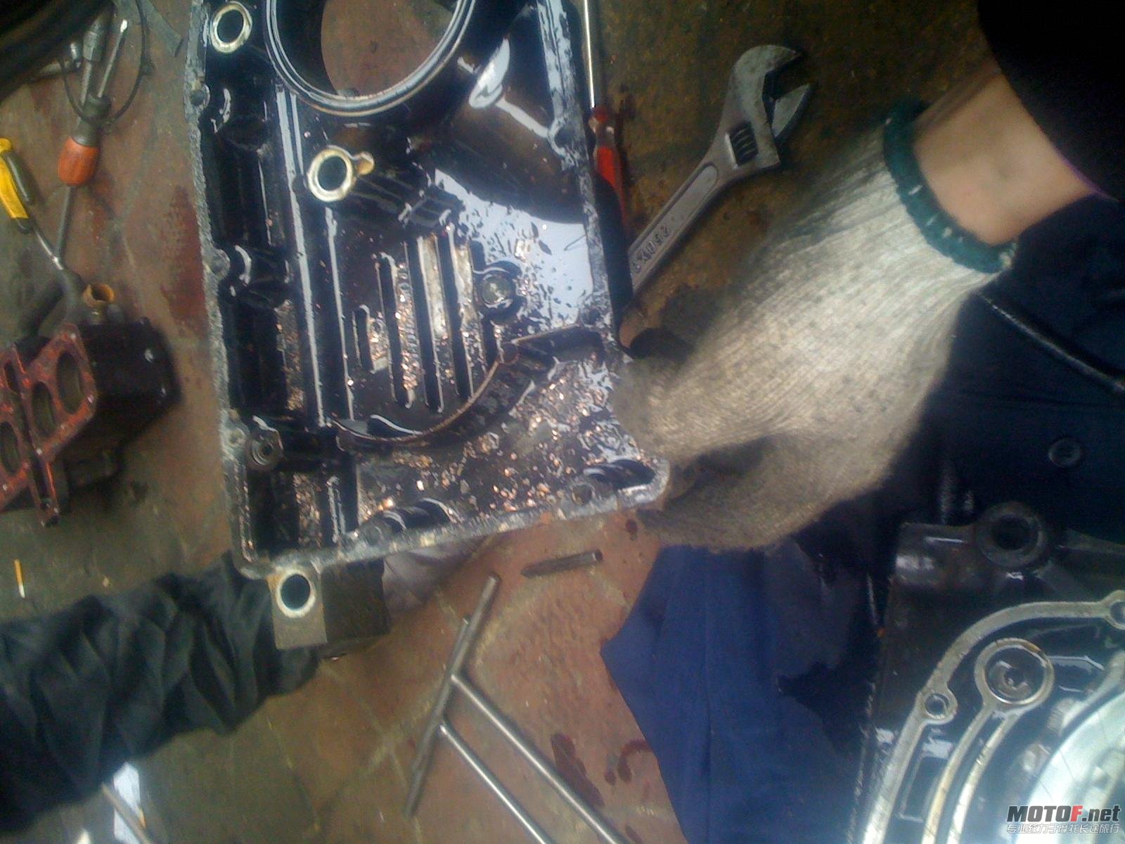

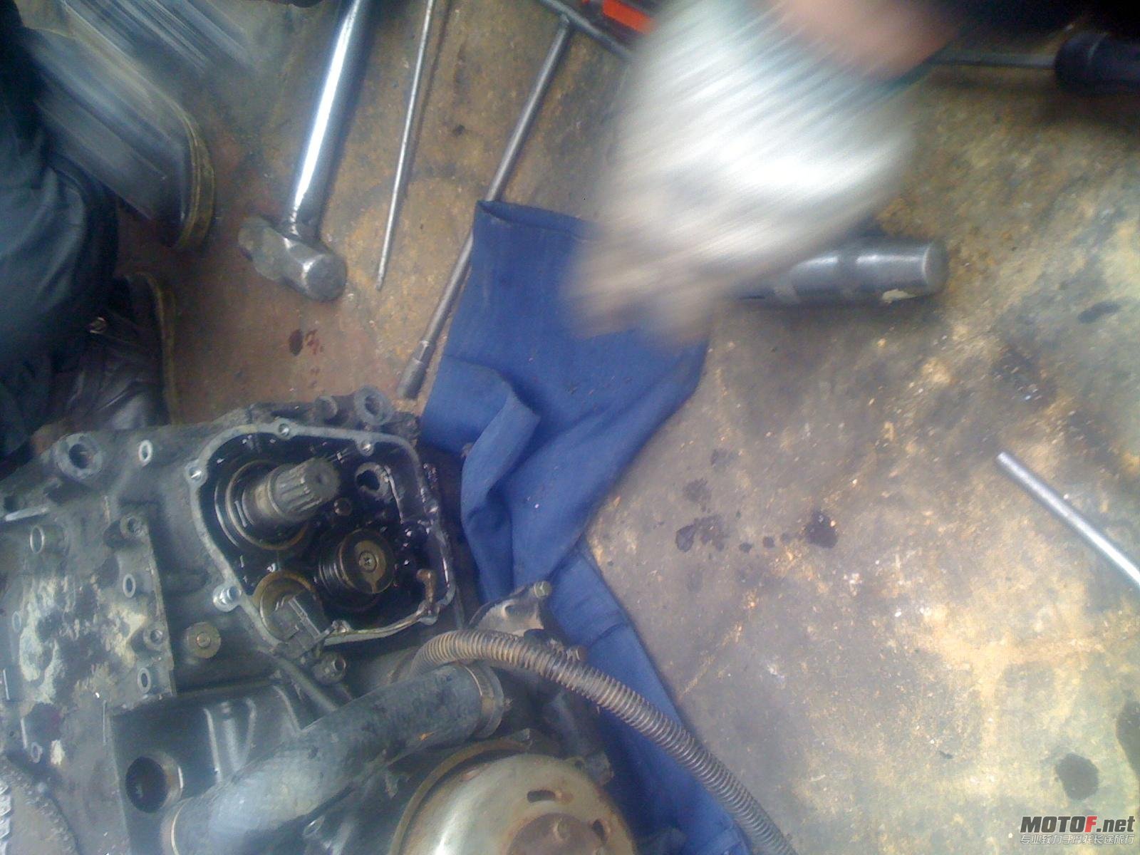

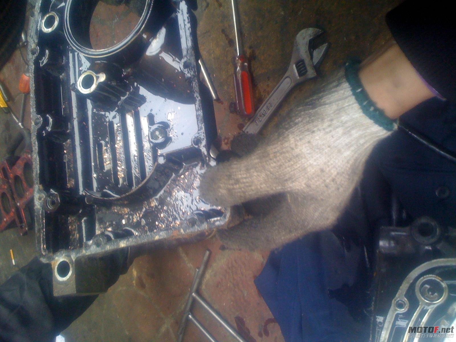

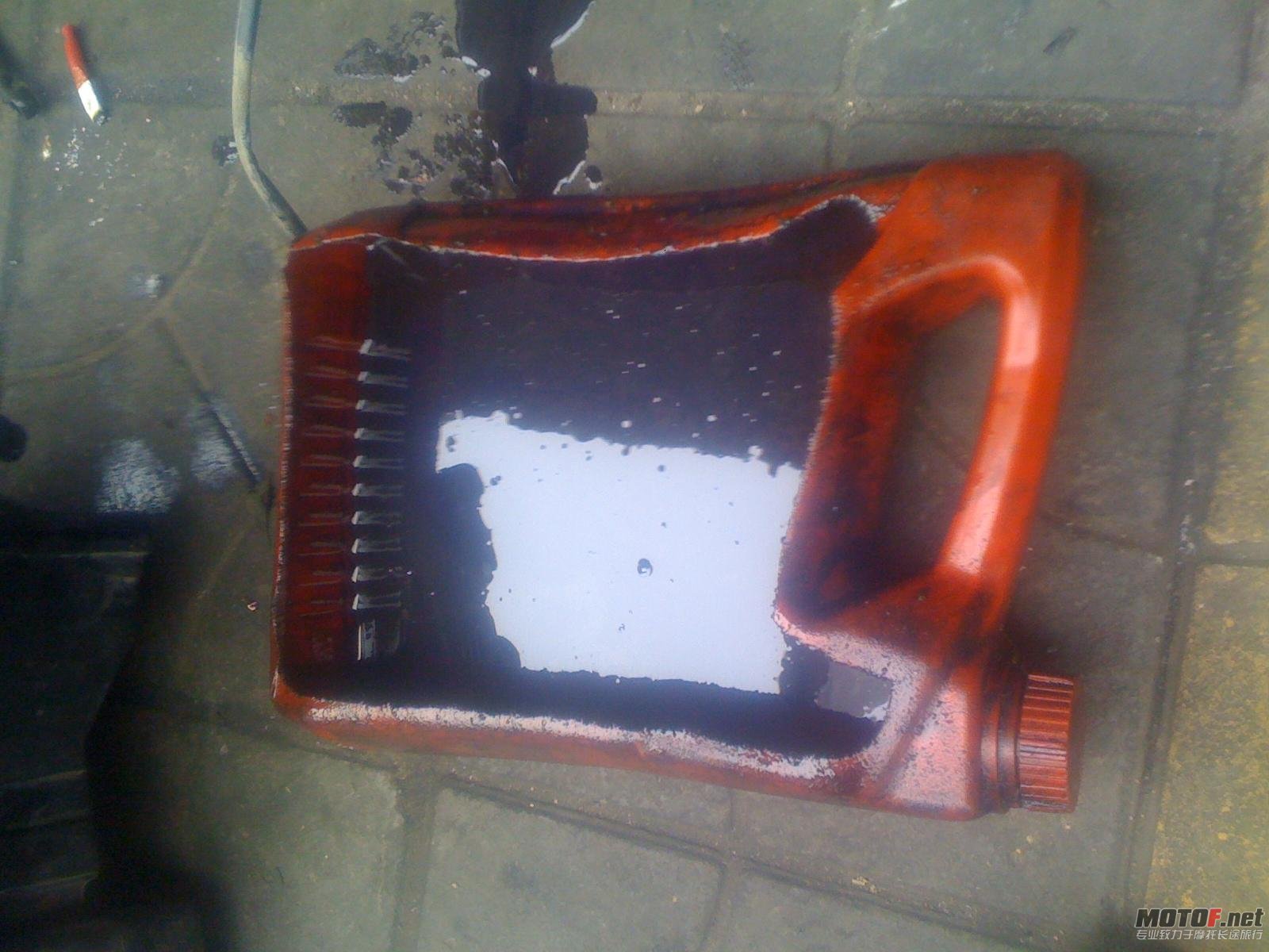

IMG_0040.jpg 放出来的机油有很多水泡,拆理合片! IMG_0041.jpg IMG_0042.jpg 缸底拆开,很多金粉啊。(瓦的碎片) IMG_0043.jpg IMG_0044.jpg 曲轴,完蛋了,更新到此,复活失败!不想坊友上当,果断扔到废品站!
