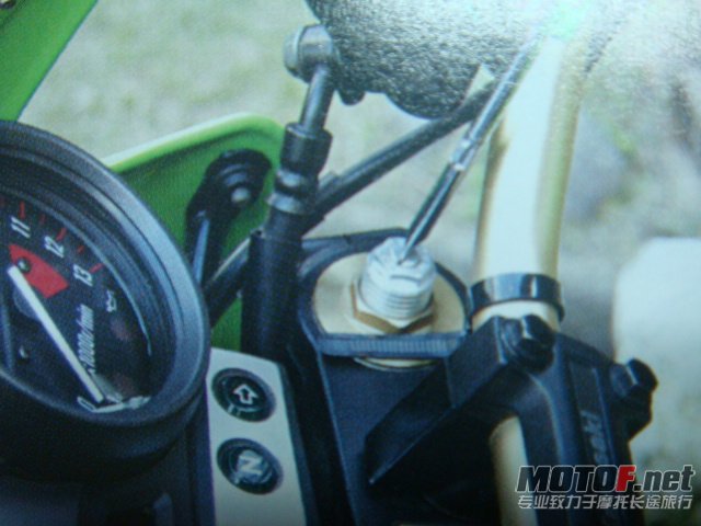

倒立式前叉
前部叉管
展側阻抗調節器
功用:調升,調降
調整工具:一字螺絲起子
分為階段式與無段式兩種,可改變前輪路面的追蹤性.如果發現車體的動作有過重或過輕現象時,可以調校此處
前部叉管
負重預載調節器
功用:調升,調降
工具:扳手
幾乎為無段式調節.目前主流為一個迴轉可以將避震彈簧作1mm的壓縮或伸展.在使用最大煞車力時有觸底對應功能
前部叉管
壓縮側阻抗調節器
功用:調升,調降
調整工具:一字螺絲起子
分為階段式與無段式兩種.可對於進行強力煞車而使得前叉完全觸底時的狀況加以調節,不過最多僅是輔助性能

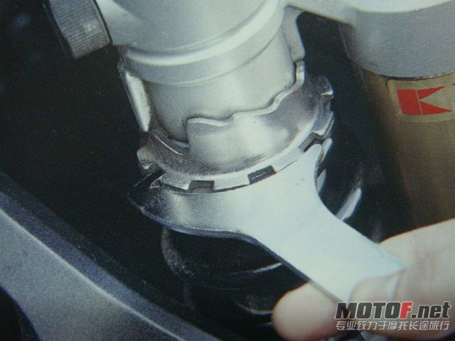

後部懸吊
負重預載調節器
功用:調升,調降
工具:帶鉤扳手
幾乎都是採用以帶鉤扳手進行階段式調整的方式.衡量騎士的體重後,調整避震彈簧的伸縮量來進行車體姿勢補正

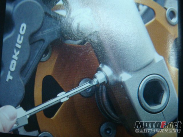

伸展側阻抗調節器
功用:調升,調降
工具:一字螺絲起子
分為階段式與無段式兩種.影響所及範圍包刮車體穩定性.路面追蹤性等相當廣泛領域.主要是調校伸展側動作的避震油流量大小
