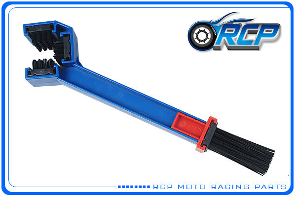

f30535526-ac-8402xf5x0600x0400-m.jpg 照片是我专用的链条刷!车友们,你多久没替爱车的链条清洗调整除锈上油了呢?
