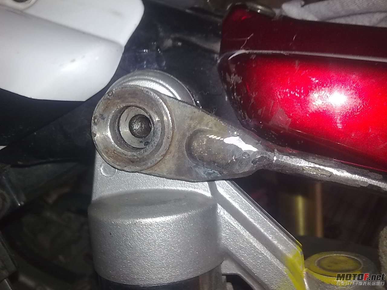

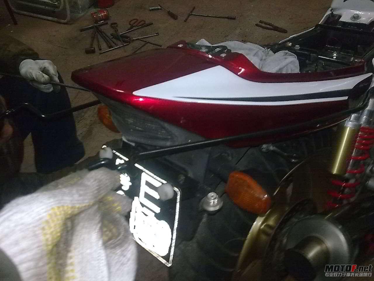

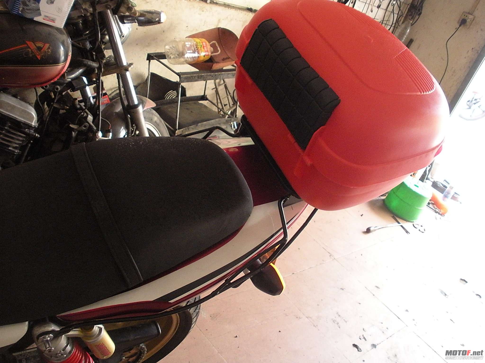

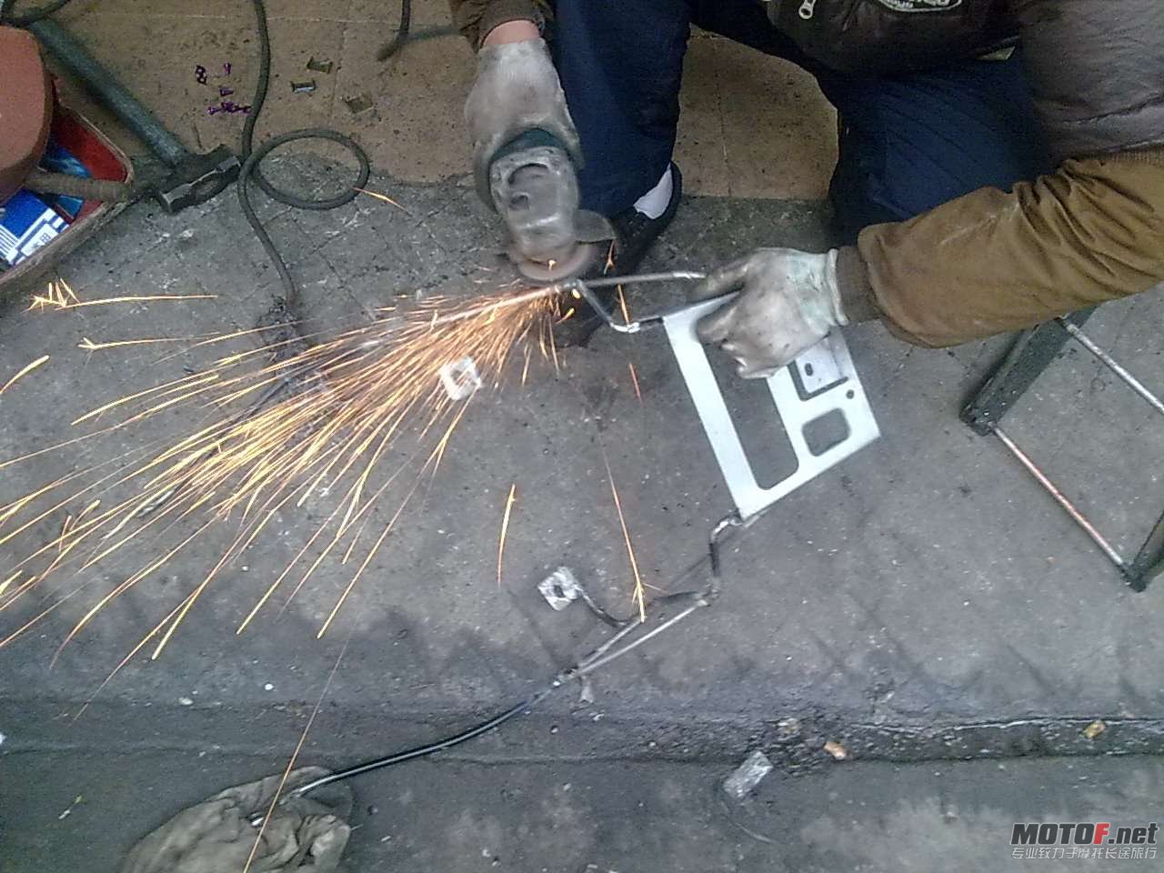

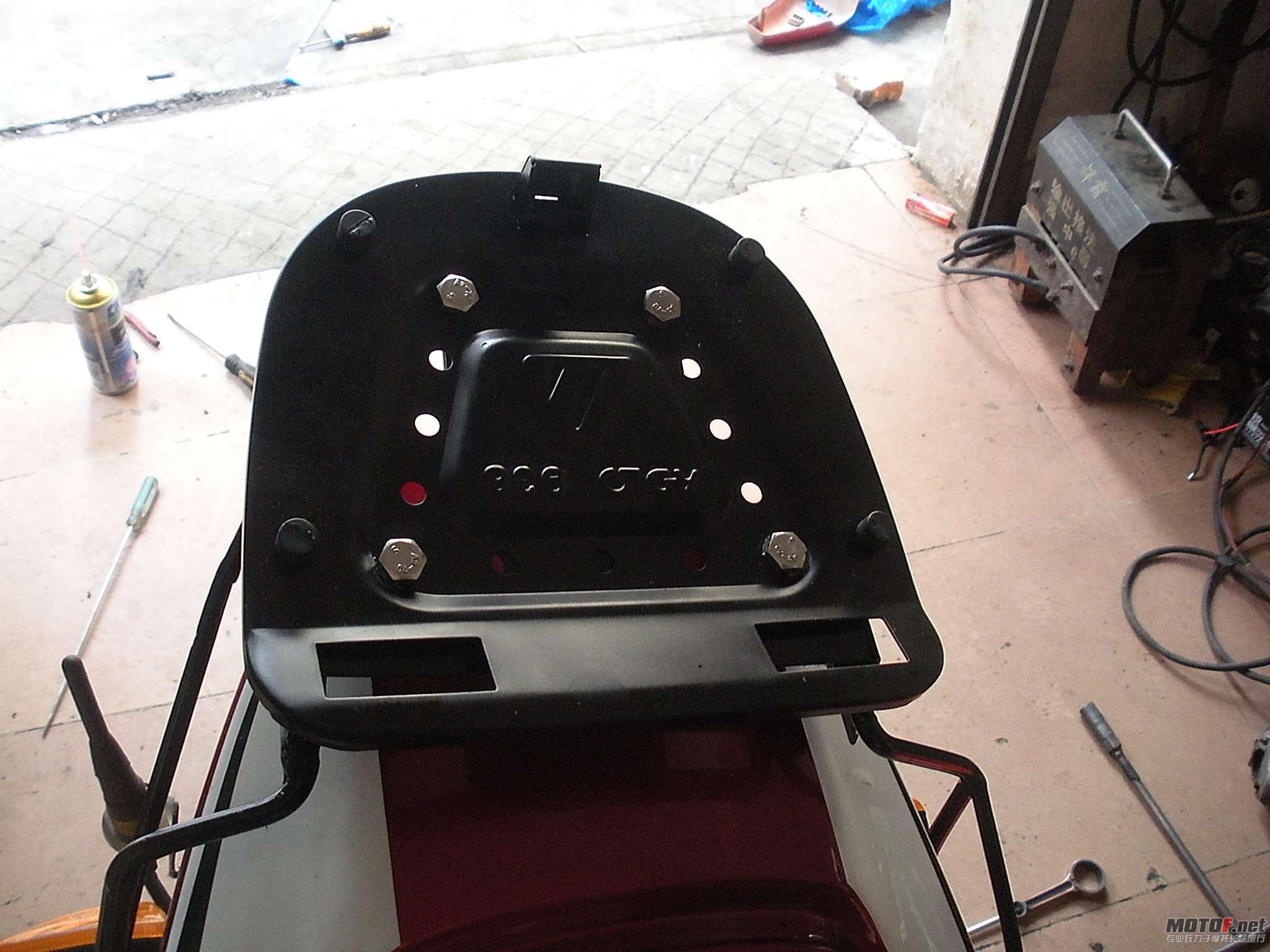

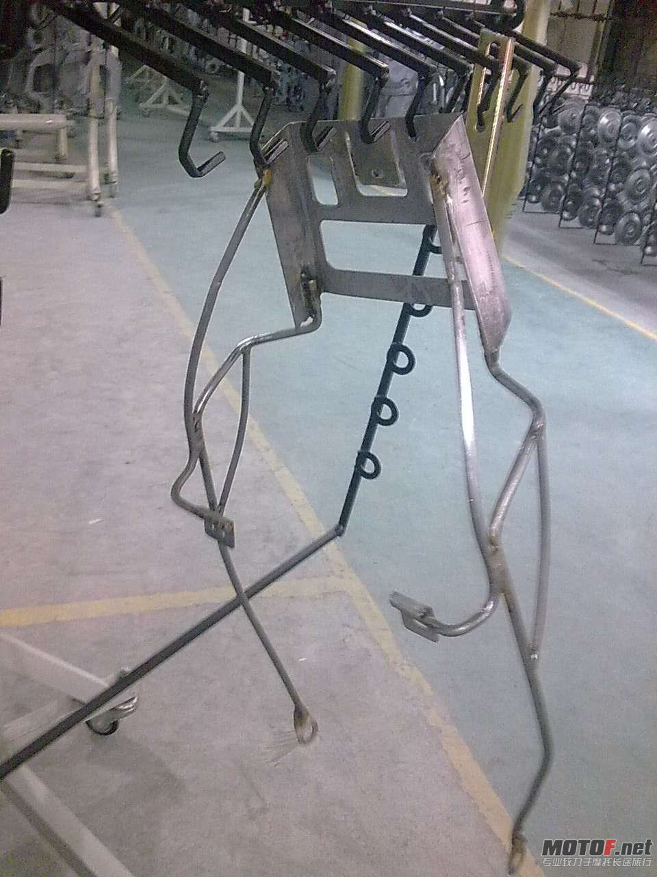

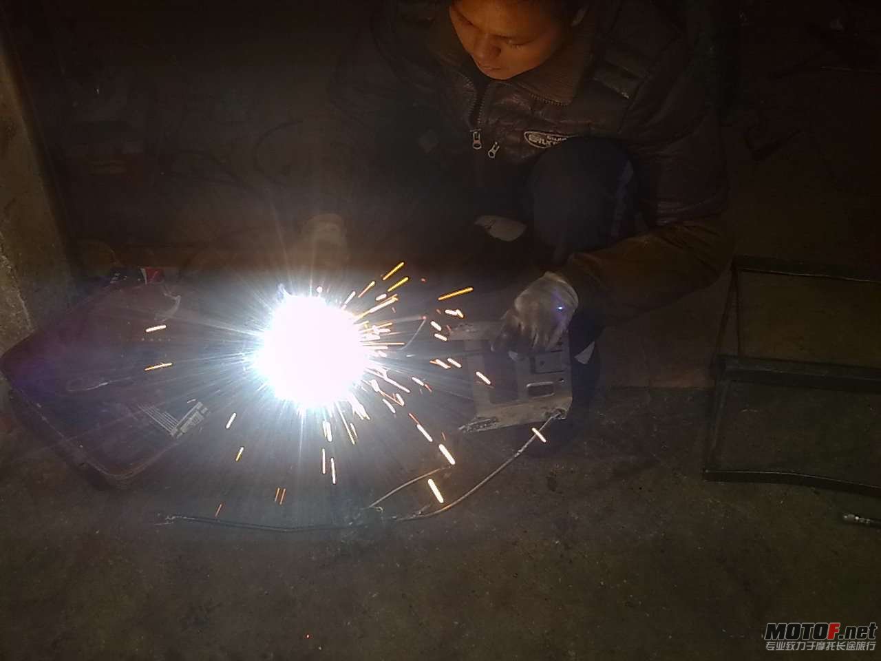

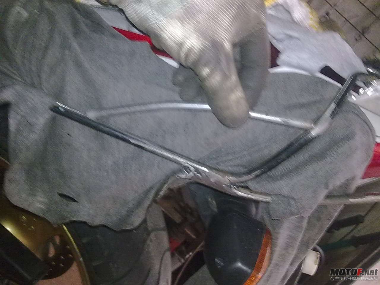

很快就要过年啦,心情也激动起来!{:soso_e194:}可是每次回家都是大包小包的,有边包还是不够用、不方便{:soso_e143:}。可一直都找不到2代合用的的尾架,找到的又太贵,合适价格的(高山神人兄提供的淘宝网)几个都说不没货。细数没几天就要回家,实在忍不住,干脆自己动手算啦!{:soso_e101:}

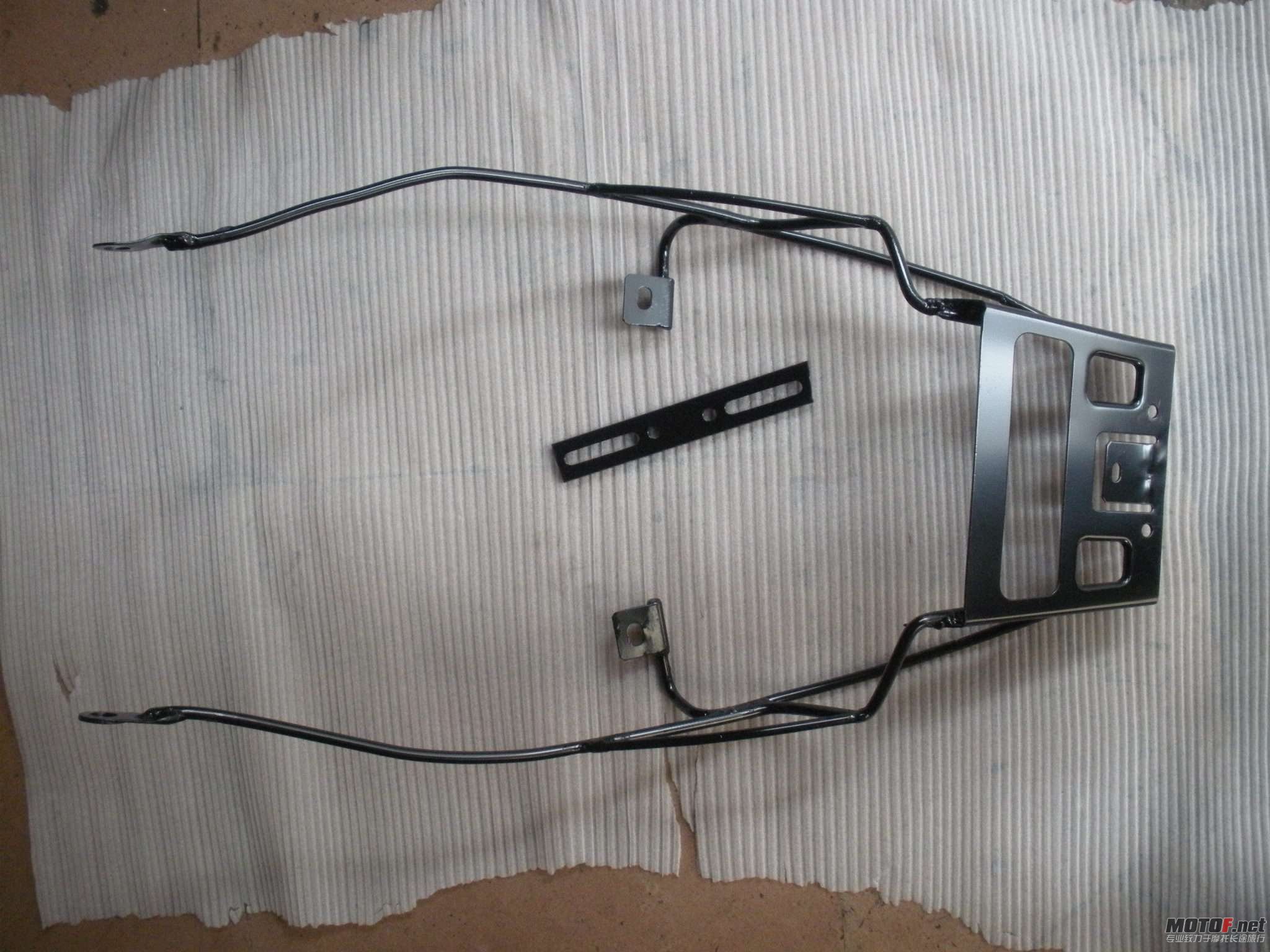

下面介绍一下材料:
圆管:SWM ф8.5×1200(汉兰达发动机撑杆)
圆管:SWM ф6.5×500
板材:SPC270C           t:2.5×182×640
地点:十八少(机车工场)在这多谢提供支援啦!{:soso_e183:}
人物:我+十八少
耗时:27Hr

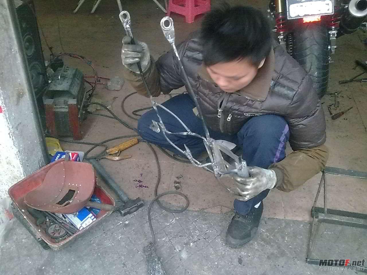

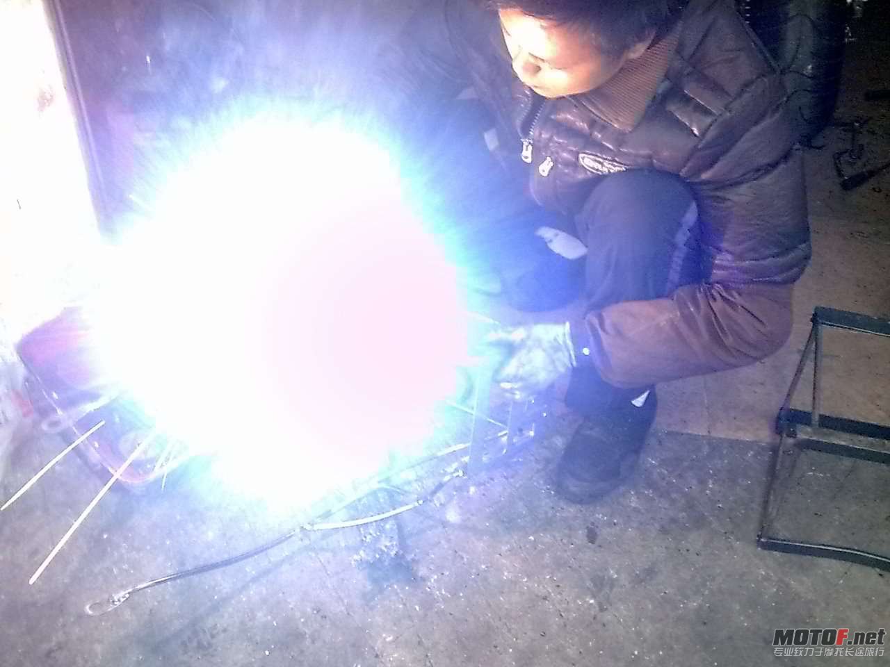

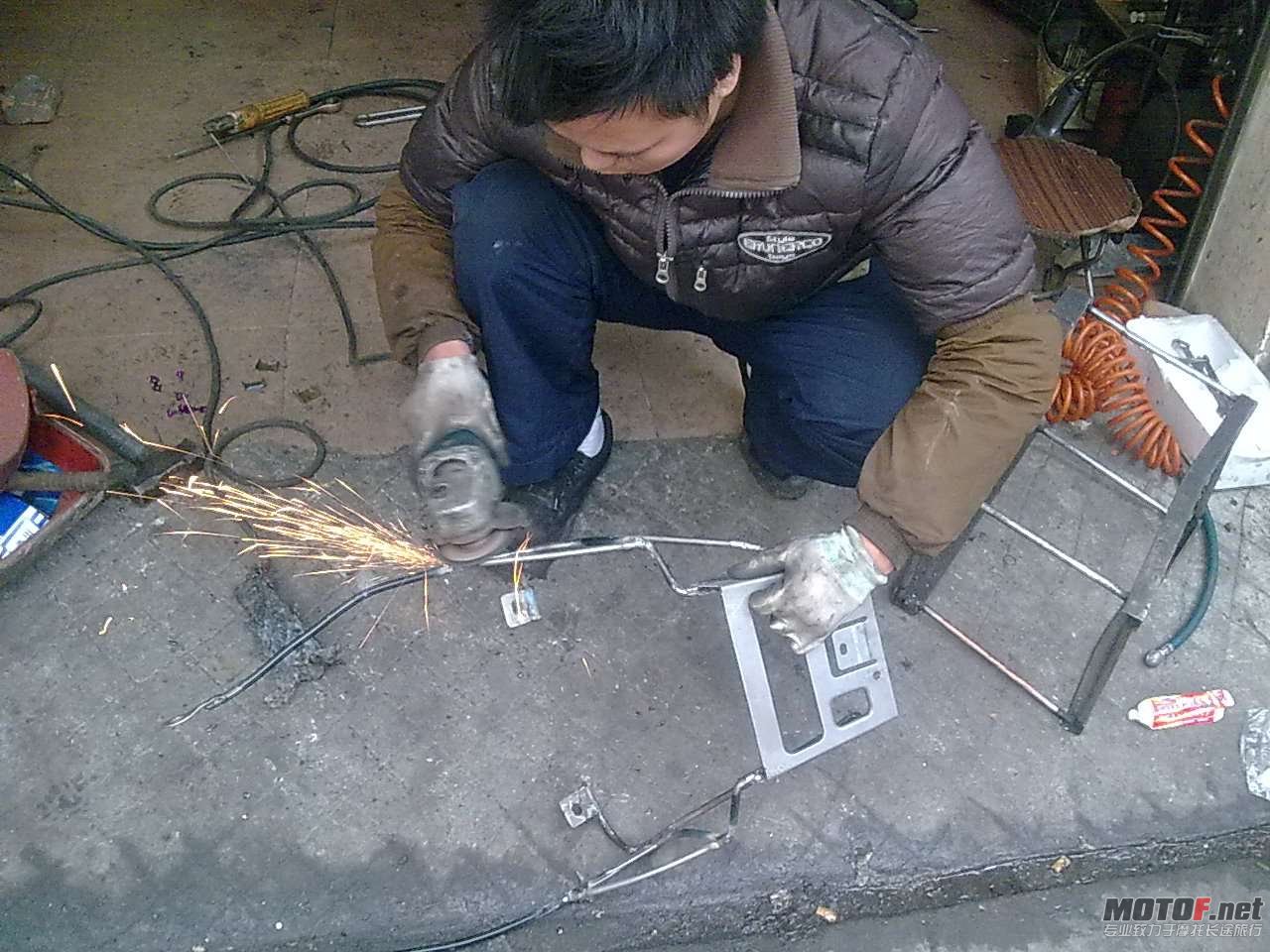

主要描术:因为工具不齐,又是初次,所以全手工打做。主要靠水管、台钳、打磨机、焊机。自己用的做的不好也无所谓{:soso_e113:}!废话看PP吧!
201201061411.jpg 201201051404.jpg 201201061405.jpg 201201061410.jpg 201201061409.jpg 201201061407.jpg 201201061406.jpg

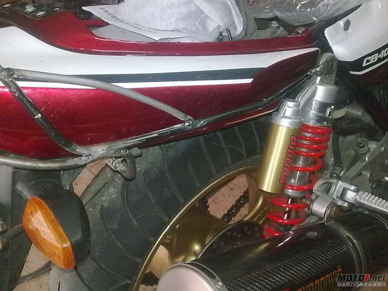

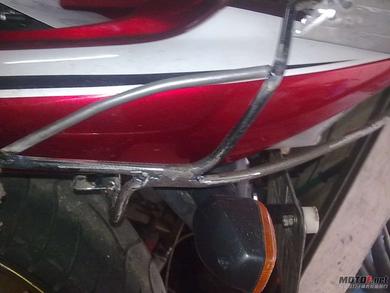

加焊点打磨

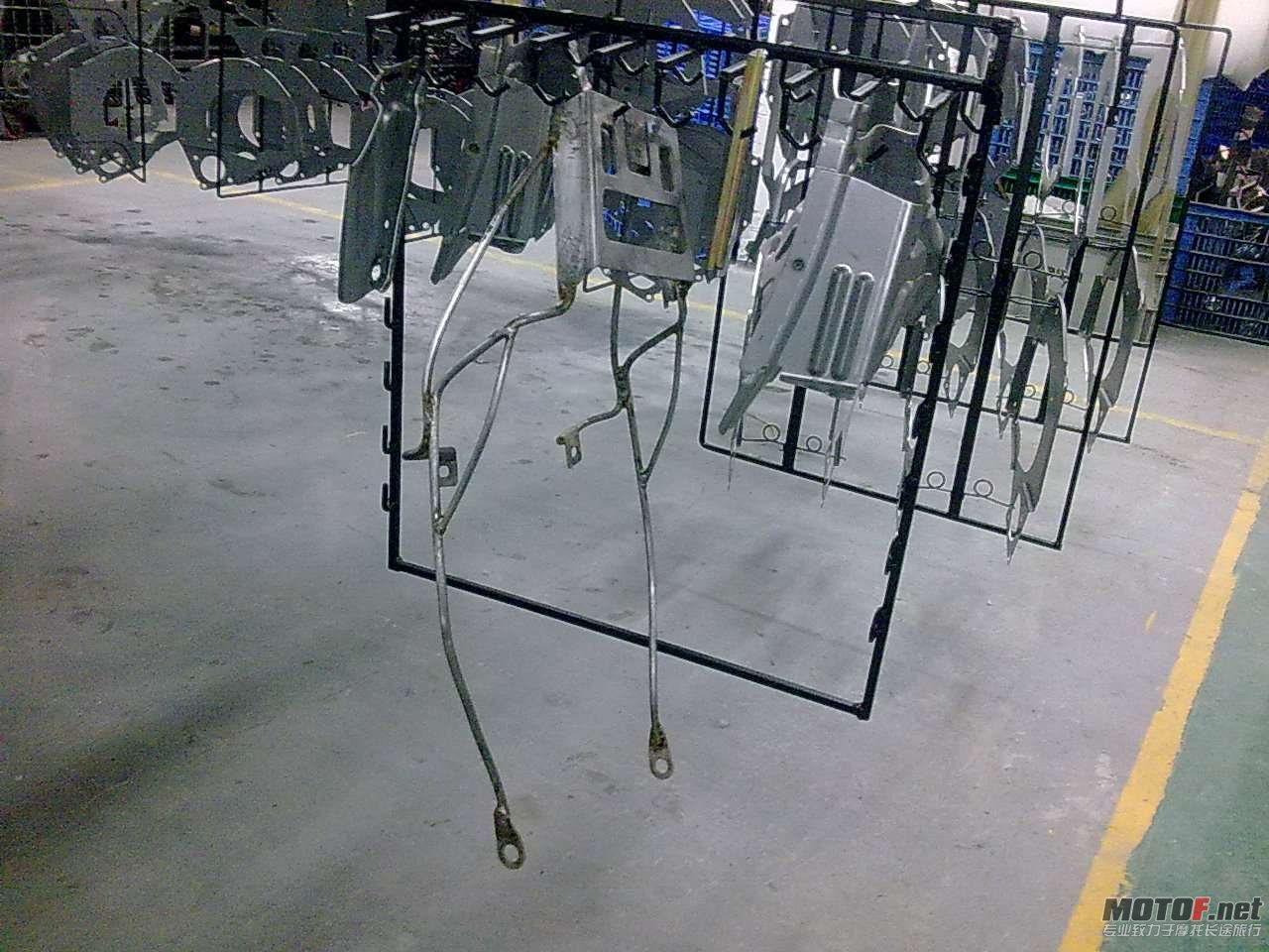

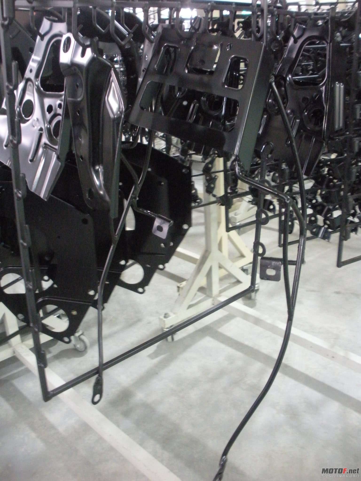

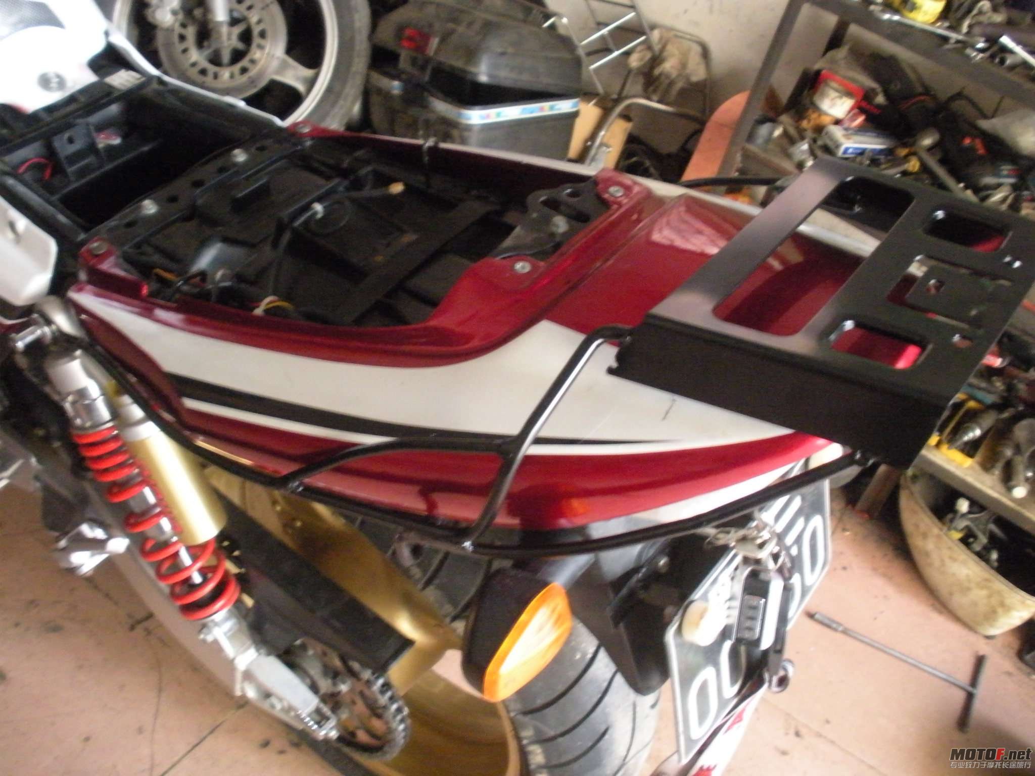

拿回公司进行阴极电泳(汽车最新涂装工艺,无铅涂料耐960小时盐水试验)
经过3小时后新的容貌出来啦!

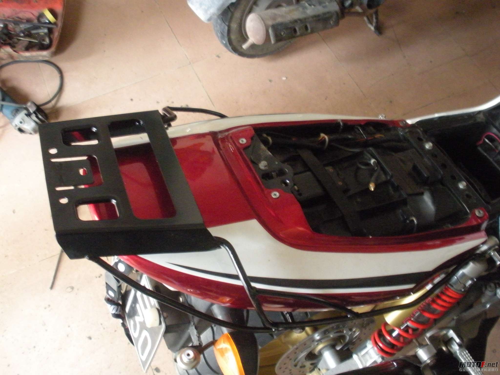

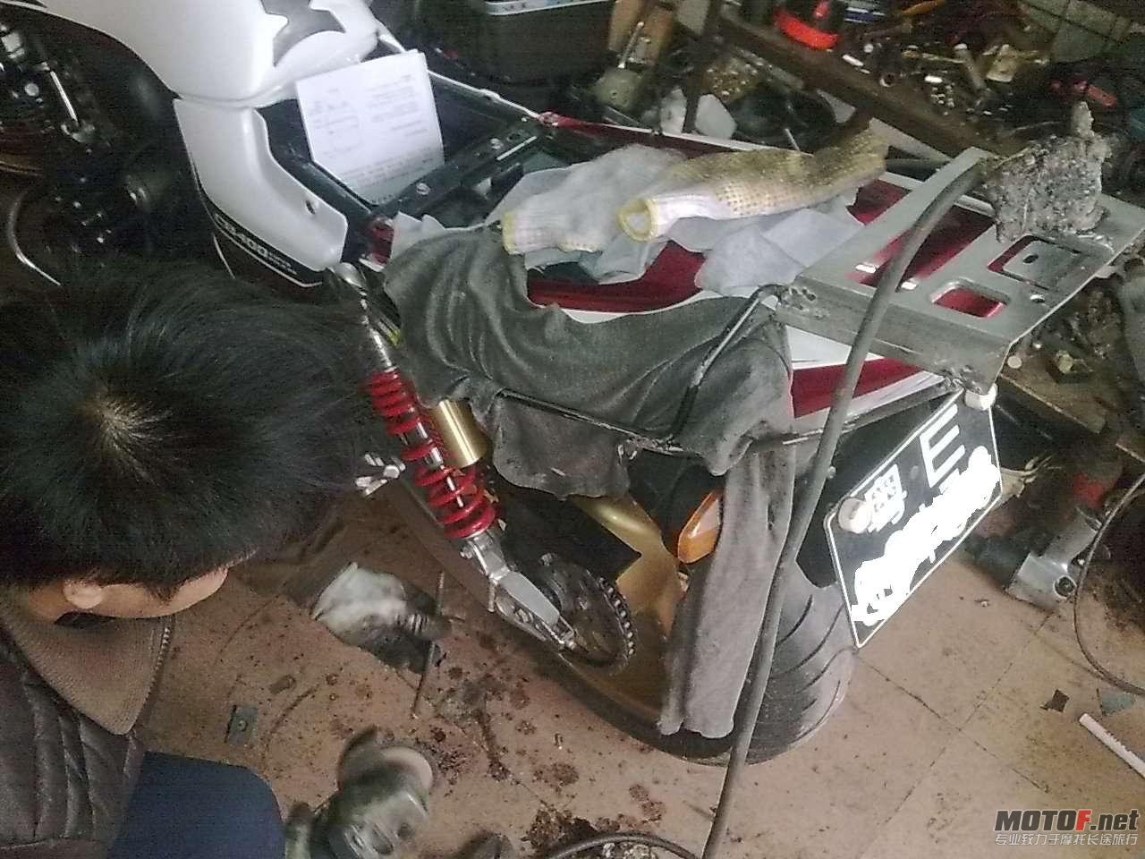

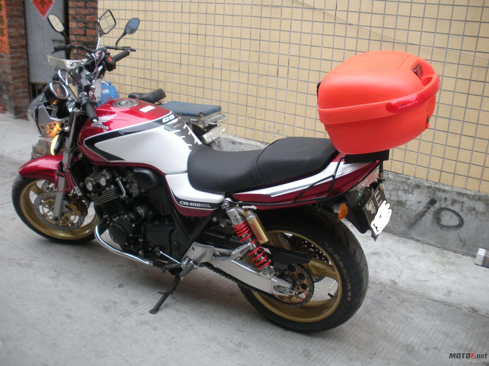

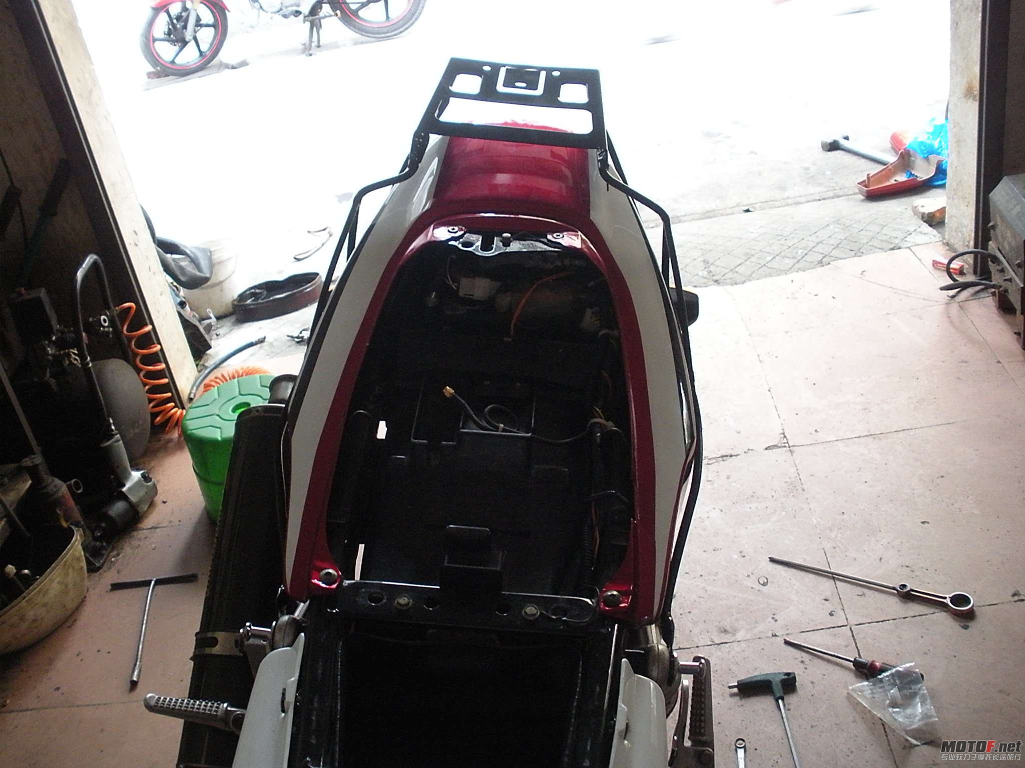

急死啦!马上试装!{:soso_e182:}
DSCN3094.jpg DSCN3095.jpg DSCN3096.jpg DSCN3097.jpg DSCN3103.jpg DSCN3102.jpg DSCN3099.jpg DSCN3098.jpg

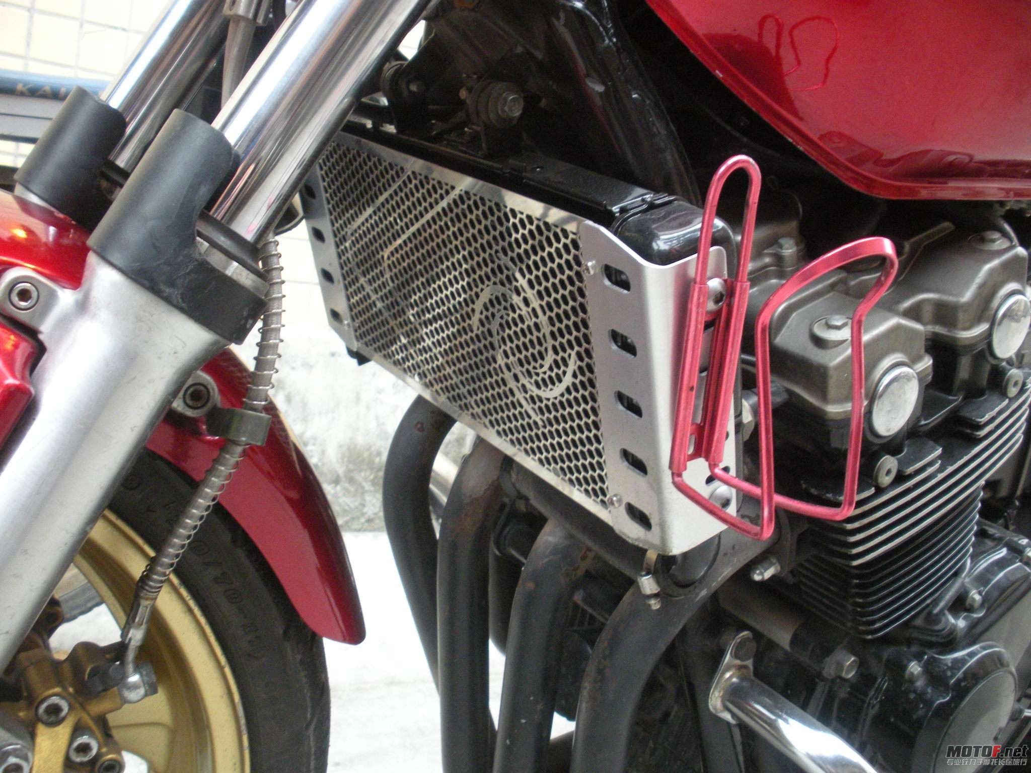

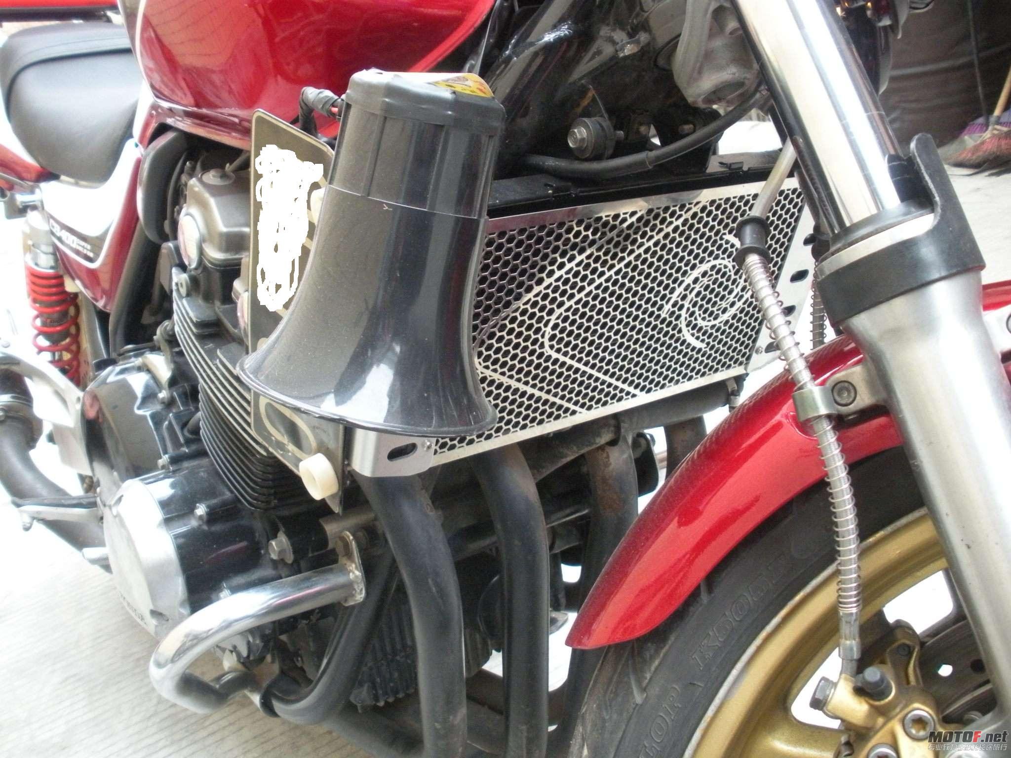

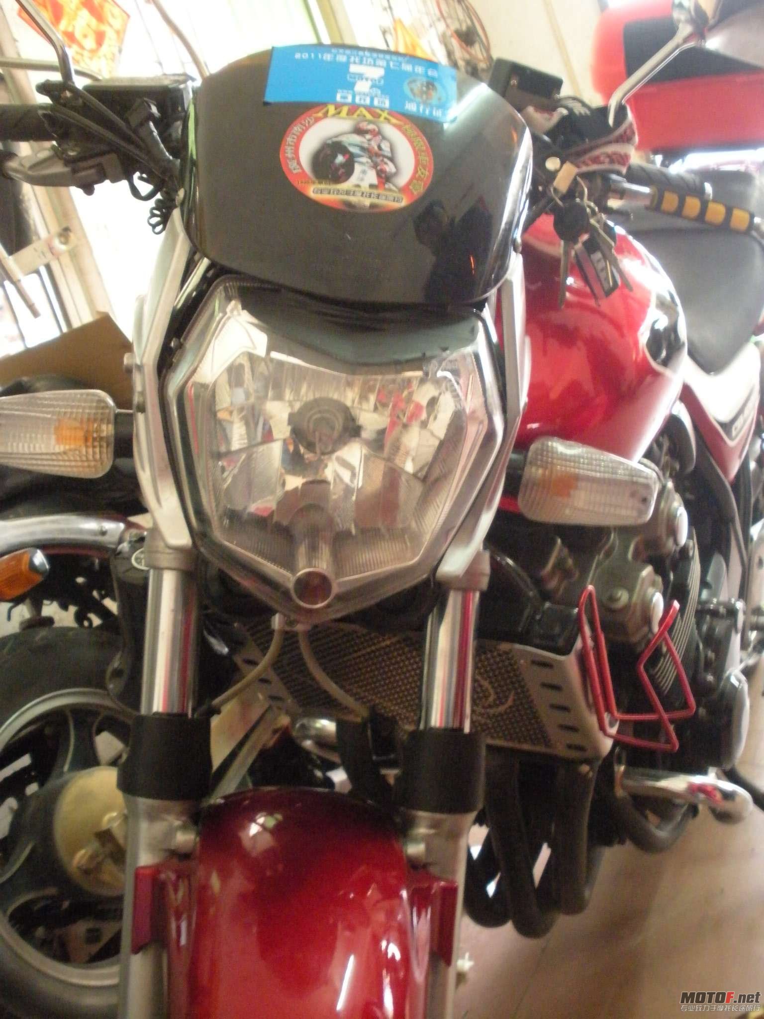

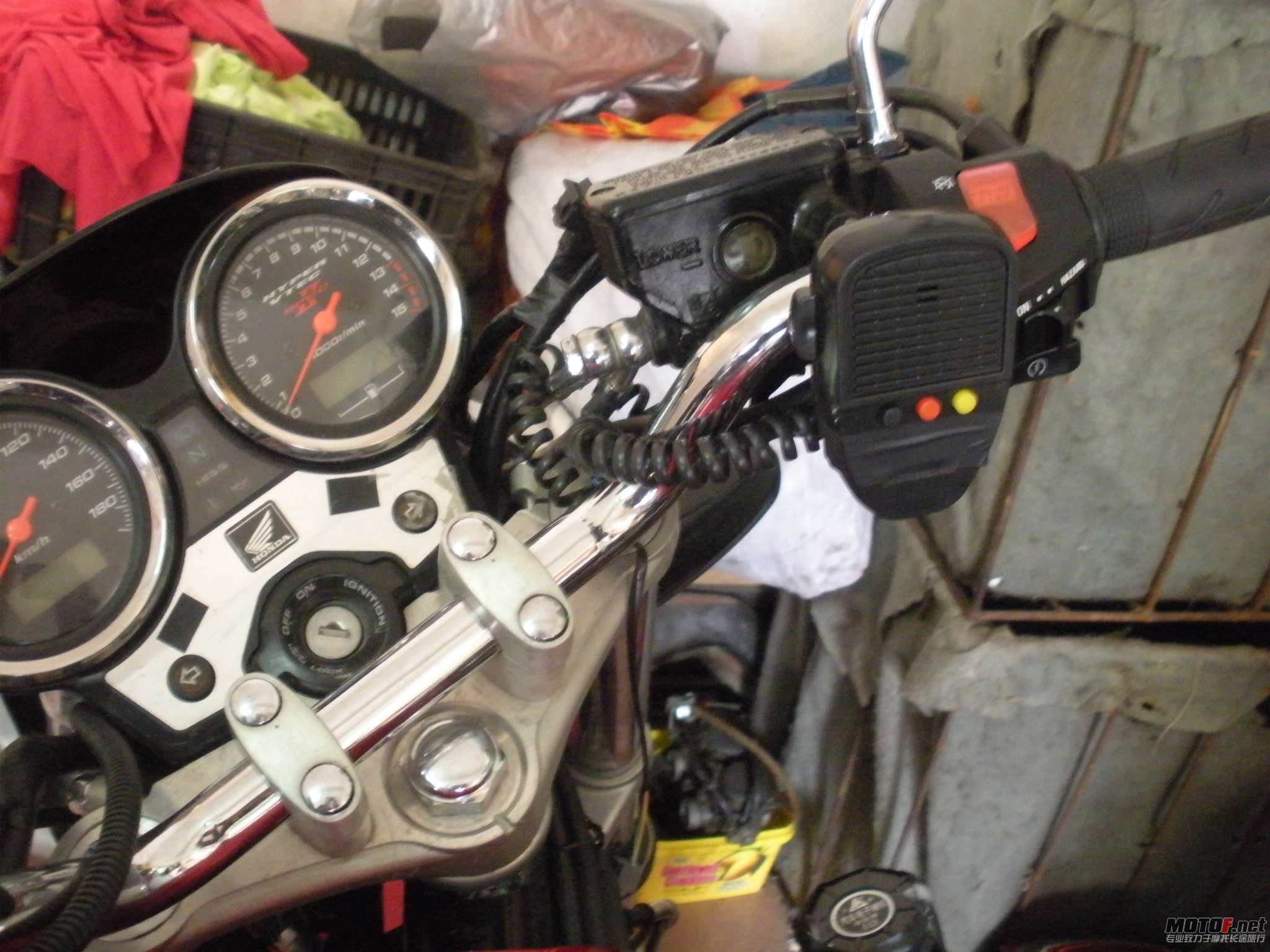

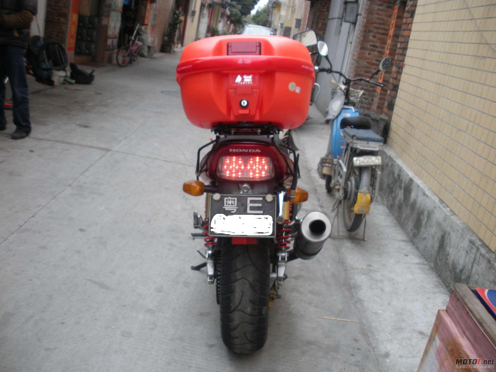

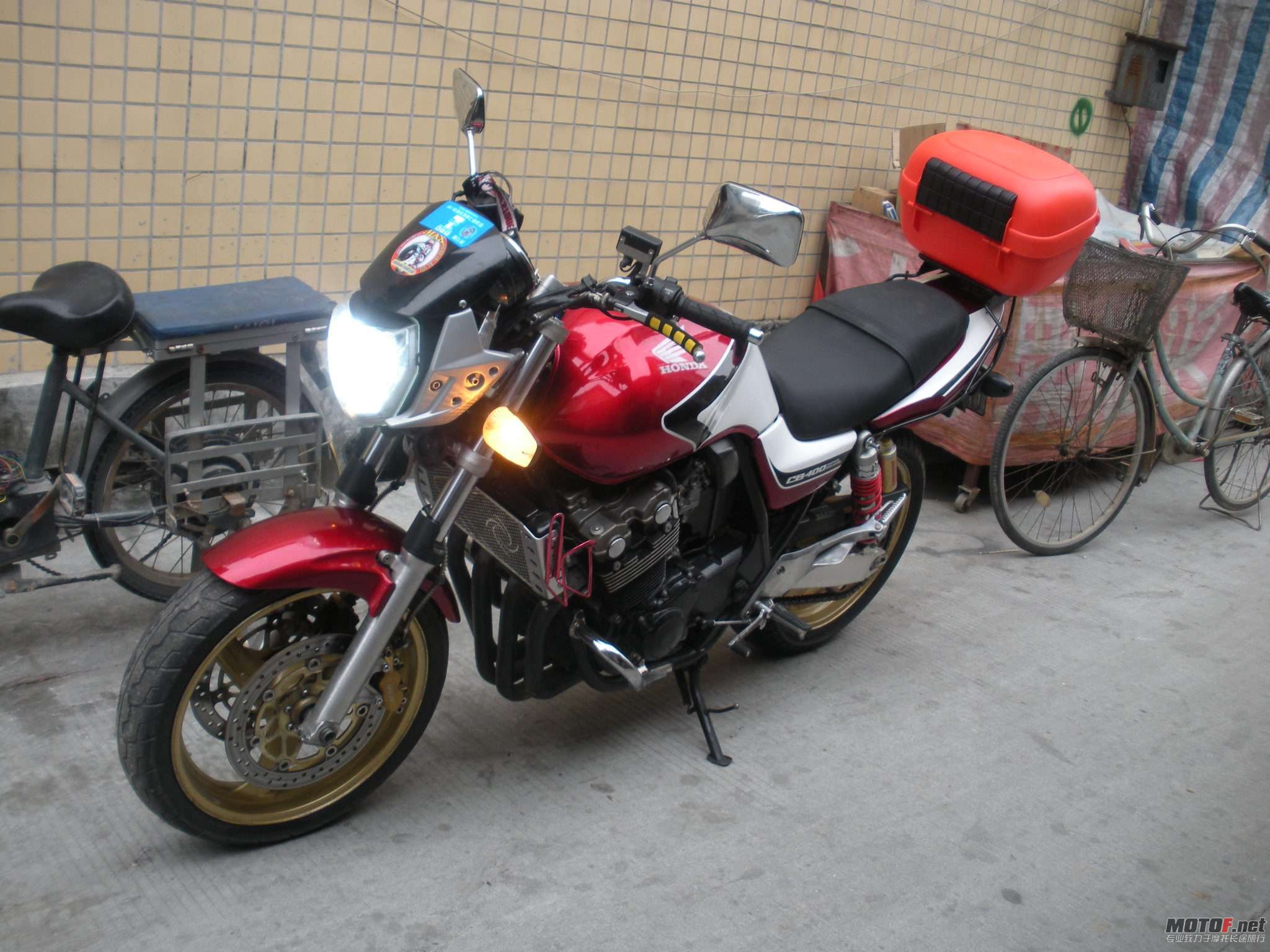

本次新买的不锈钢水箱网+GSR大灯+天碣碳纤维后排(很给力{:soso_e179:},可惜撞破啦一点)和喊音喇叭,很给力的,去到地铁站一按,搭客佬马上走光光{:soso_e128:}!!

尾箱靓

楼主动手能力强!!HK那边的CB很多都装尾箱的,比较实用。
还有,那个冒牌警用喇叭还是拆了吧,抓到了会罚的,而且还扰民。

{:soso_e113:}把边箱也改落去好啊!装得到很多东西的哦!{:soso_e144:}

估计支架承受不了太大的重力
