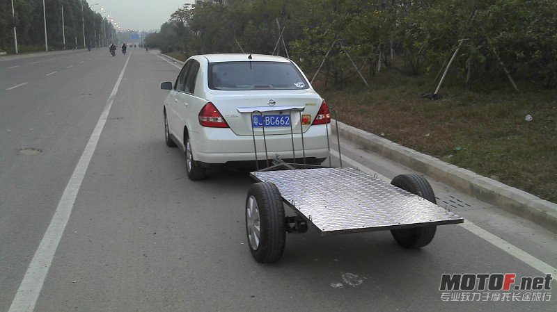

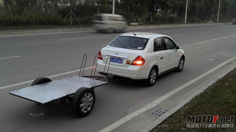

听别人说挂上拖车跑高速是按大货车的拖车收费的,结果跑了一百多公里还是按普通车收费,爽歪歪。。。不过各地可能不一样。

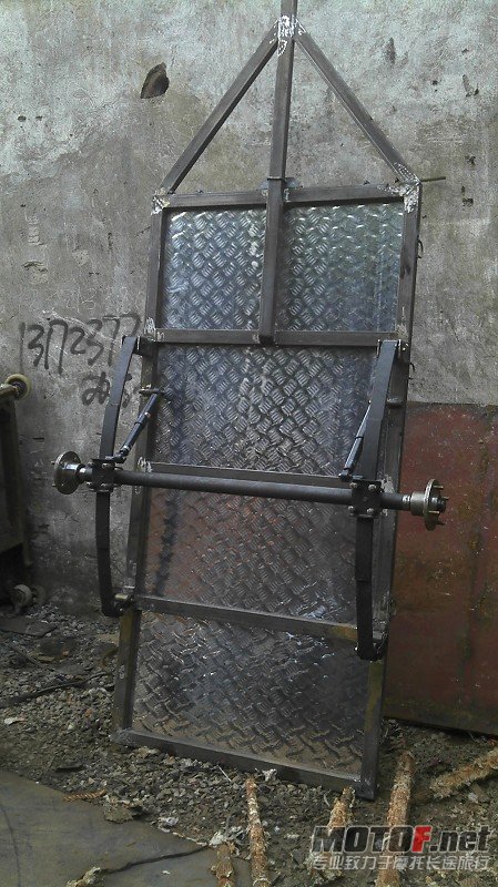

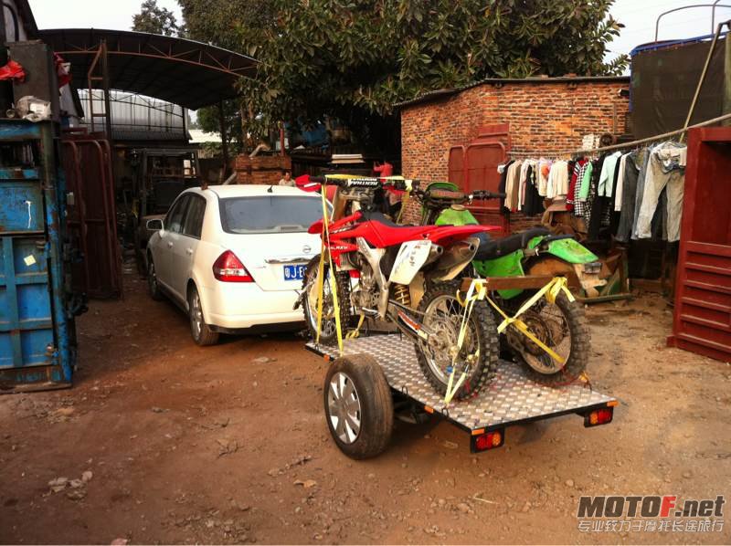

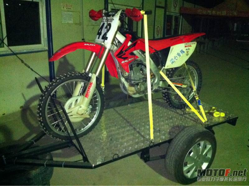

我图片上做的宽度是1米的,因为铝板刚好是1米,建议做1.1-1.2米,这样更好更合理,放两台车也更容易。为了安全起见,我加装了刹车灯、转向灯,贴上反光荧光片,迟点再做个呼号车牌:BG7NOW
第二张图片的阻尼器是往前的,后来改了往后,更加合理。

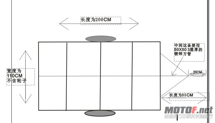

下面这是图纸,谁有兴趣就照着做吧。成本约两千至两千五。
