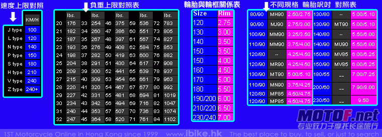

发表于 2011-12-29 00:29:17 | 显示全部楼层
原配轮框宽度是5.0,适合装160或170的胎,180的装上去胎边变形了.

发表于 2011-12-29 01:08:44 | 显示全部楼层
我也想问,我现在用原配是180的胎,以后能换190或200的吗?
我现在用的也是180的胎,我问过190的太宽,卖家说要碰到链条边,且安全上有隐患,很少这以上的尺寸的!  发表于 2011-12-29 08:39
资料叁数很详细!
但是我的装上180也不见得有变形,同时提速起步也没变差,不过油耗是高了点!
