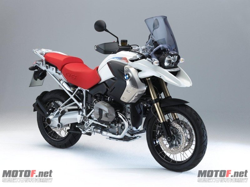

各位大虾宝马R1200GS是怎样区分年份的?能在车的哪个希位置能看得到???求助。谢谢
发表于 2011-12-23 01:14:31 | 显示全部楼层 |阅读模式
希望知道的能指导指导!

這個主要看幾個地方都可以看出點端倪,第一,最直觀的~外型~當然沒有改款前的差異很小的,改款後就差異很大了,(沒有大感款之前能方向燈這些顏色而已),第二,可以查看座墊底下的標籤,那裏有出廠日期可以辨認,第三,可以看看發動機應該在左下或是右下有鑄造年份的,第四,從煞車油管上的印刷編號也可以看到,第五,當然也是最正確的,就是插上電腦用電腦讀取車載電腦的信息,這絕對騙不了人。最後,買車固然年份很重要,但!車況一樣很重要,所以買賣有風險,一定要找有經驗懂判斷的車友一同前往,不要像我一樣,在第一次買二手車時就騙把04當06買了~~真是糟糕,記住!車商或是賣主所說的話不一定是正確的,唯有自己去學習判斷的方法才可以避免吃虧出現,畢竟一輛車10左右不是開玩笑的,嘻嘻。好了,希望可以幫到你~~

如果车架号没有改的话,i第十位为年份代码。01到09年是1到9 ,10年以后类推A-y,,,其中0和z不使用
