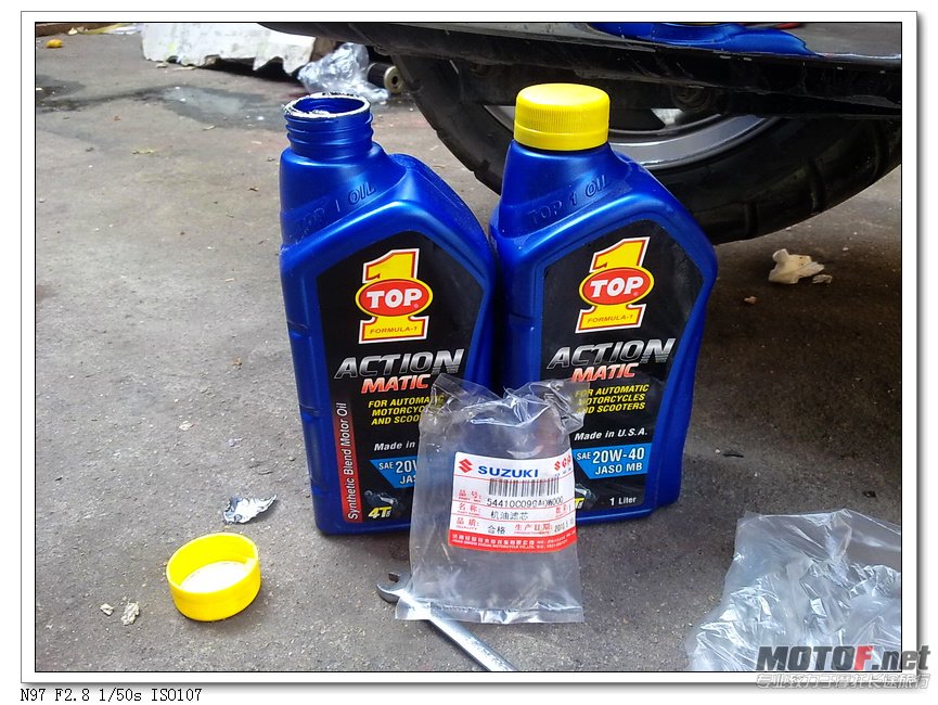

好大的胃口,要2瓶机油,选择特宝半合成,润滑MB级机油。是机油里面最润滑的级别了,踏板专用,挂档车不适宜,容易造成离合片打滑,(杜卡迪除外。因为它是干式离合片),把机油滤芯也一起换了。他妈的真贵,淘宝包邮27元。原厂的。
标准机油容量1900ml,换滤芯要多加50ml。就1950了。干脆就2瓶加完吧!

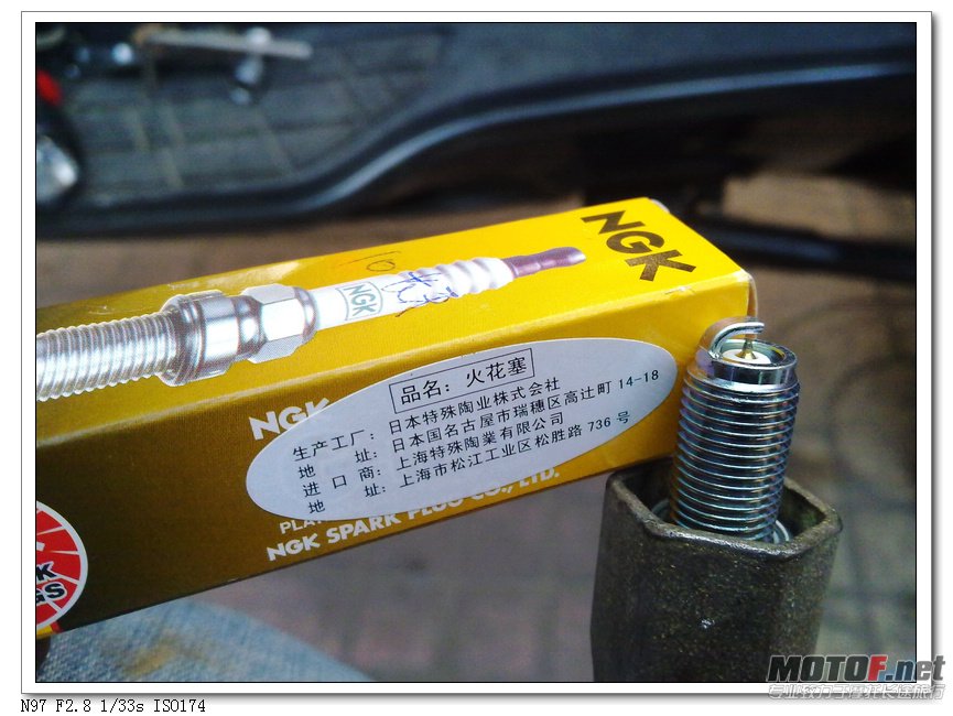

搞好空滤,把火花塞也换了。拆下车上的火花塞发现是国产杂牌,换个NGK铂金的CR8EGP。不选择铱金的原因是,铂金耐用,铱金新的时候是比铂金好一点,但过不久火花性能就下降很多。原因是铂金比黄金更耐高温。

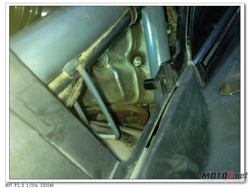

很难拆,里面活动空间很小,拆到手都发软了。
终于拧上了!

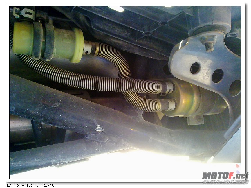

更换汽油滤芯。左上角是滤芯,右下角相连的是汽油泵。

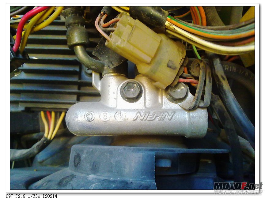

检查刹车皮,很难看得到,要躺在地上往上看才可以。前后刹车联动,全车都是日清泵。刹后轮的时候,会自动把前轮也刹,但刹前轮的时候,就不会同时刹后轮。制动效果很好,刹车距离短。

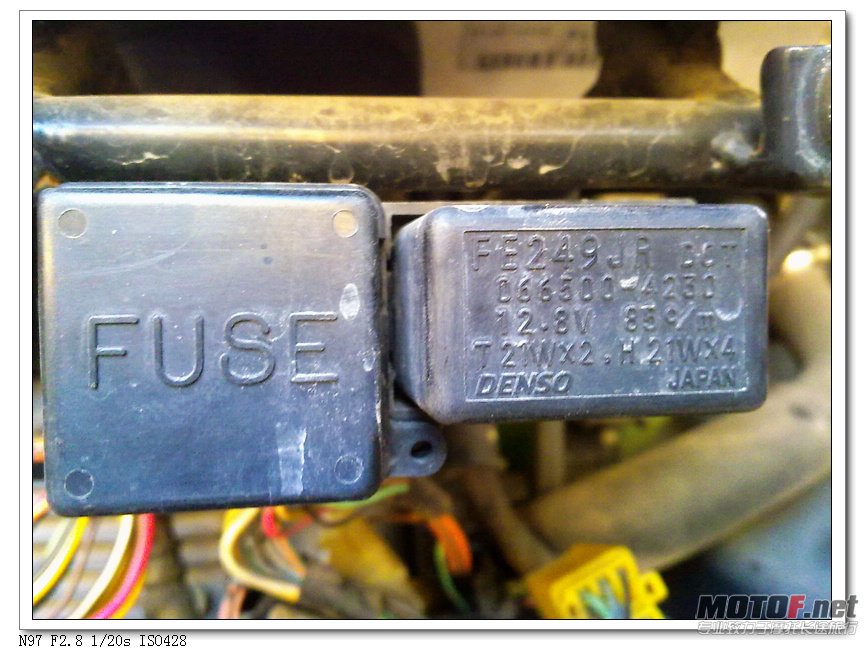

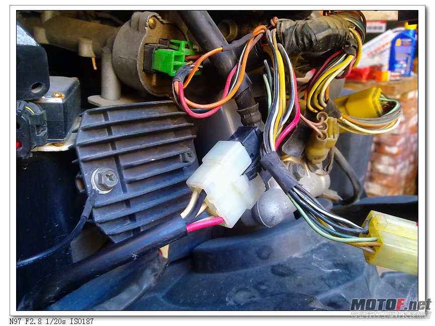

原车很多电路的保险丝都集中在这里。DENSO电装的,好家伙

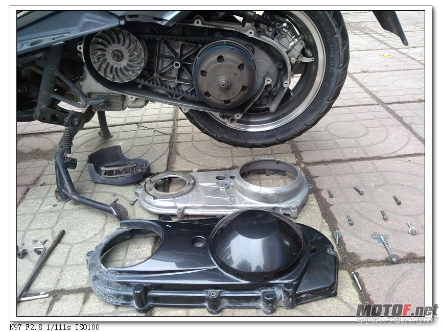

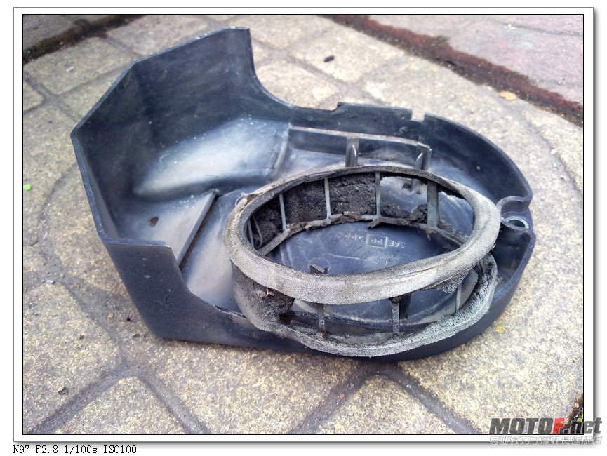

检查皮带侧的空滤。先拆侧板,注意有几颗是胶钉,要用螺丝刀往里按,然后才能取出,复位后可以继续使用,再拆空滤盖,原厂的海绵已经完全烂掉了。
用GS的空滤棉自己裁剪打造。
好了,注意这边不要机油。
拆下空滤盖,再拆皮带外盖。
再拆皮带盖!螺丝按位置放好,对往回装有很大帮助。

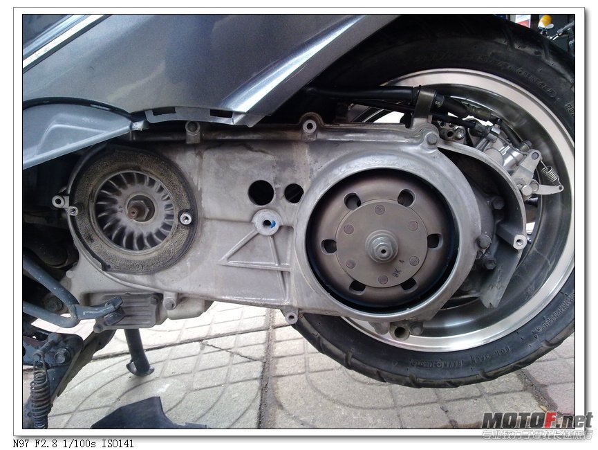

日本原厂三之星皮带
33333公里了,皮带还很好。

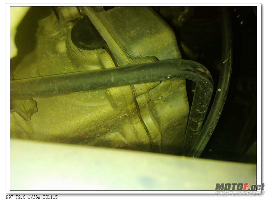

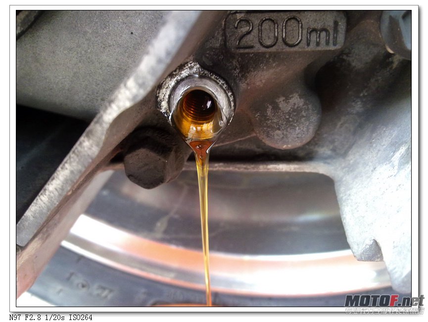

换齿轮油了,放出来金黄色的,200ML
