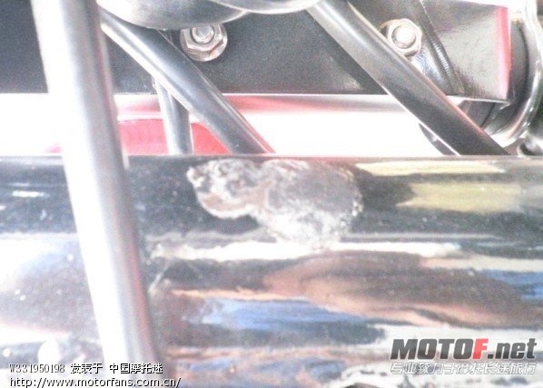

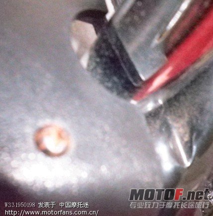

       也发现了不同程度的掉漆。。转向柱上。。货架上。。。这西都可以忍了。。。单发动机散热片上居然有个1X2厘米的坑。。。深度有2毫米多《总厚度约4毫米》。。。。。仪表螺丝也秀了。。。。车架也有掉漆。。。和锈《少许》。。。郁闷要。。不知道的人还以为我买的二手车。。。。

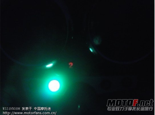

      到了晚上推车入库。。。喜剧了。插如钥匙。显示2档。。往回踩吧5挡。。接下来的2分钟里一直乱跳。。往前踩它就忘回跑。。往后踩它就忘前跑。。过了2分钟终于不乱跳了。踩到空档却发现2档亮着。。。老大我这可是循环档呀。。。还是有图哈。。绿色亮着那个是空档哈。红色那个是2档。。。我就郁闷了为什么空档和2档可以同时亮了??高科技呀。

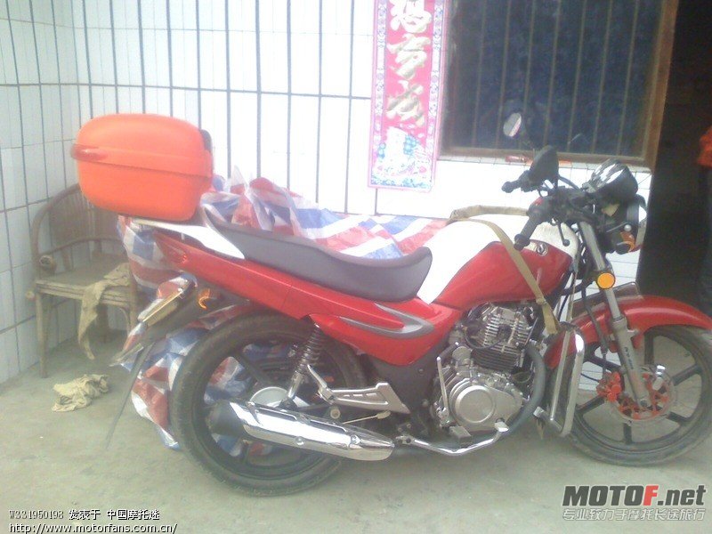

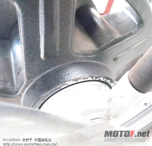

  轮胎在泥巴路上100%打滑。发动机上的镀层居然起泡。。启动杆上也掉镀层。。
轮阔。启动杆,发动机。大架上都有掉漆。特别是发动机上的镀层起泡。
转向柱上的掉漆
转向柱上的掉漆
散热片上1X2CM 深2MM的坑
散热片上1X2CM  深2MM的坑
表盘螺丝的锈。才买一个月哦
表盘螺丝的锈。才买一个月哦

高级档位。空档和2档可以同时亮
高级档位。空档和2档可以同时亮
