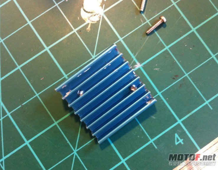

   ME的 小EVO三表 由于被前主人改了大灯直接接电瓶,所以就出现了,夜间行车1,5H后耗尽我得11,1V 5000MAH的LIPO电池,也就是亏电了,很是痛苦,之前在论坛上看到有人把磁电机改全波冲,但是手边没有能拆开磁电机的风炮,只好作罢,还是往更省电的大灯方向,于是LED灯就成了不二之选了,参考手电论坛,觉得CREE 的XML级别 T6很合适,最大功率的那款 10W,普通大灯省电60%以上,而且更亮,达到快900LM。很NB。
T6 加控制器昨日到手,今天早上工作一上午,终于完美搞定。PS,T6的发热不是一般的强,本人不加任何散热的情况下最大功率运行,最多10S ,16MM的铝基板已经达到烫手不敢抓的地步了,最后加散热片和25MM风扇搞定。可以最大功率长时间运行。
主角 CREE XML T6
连接散热片 侧片

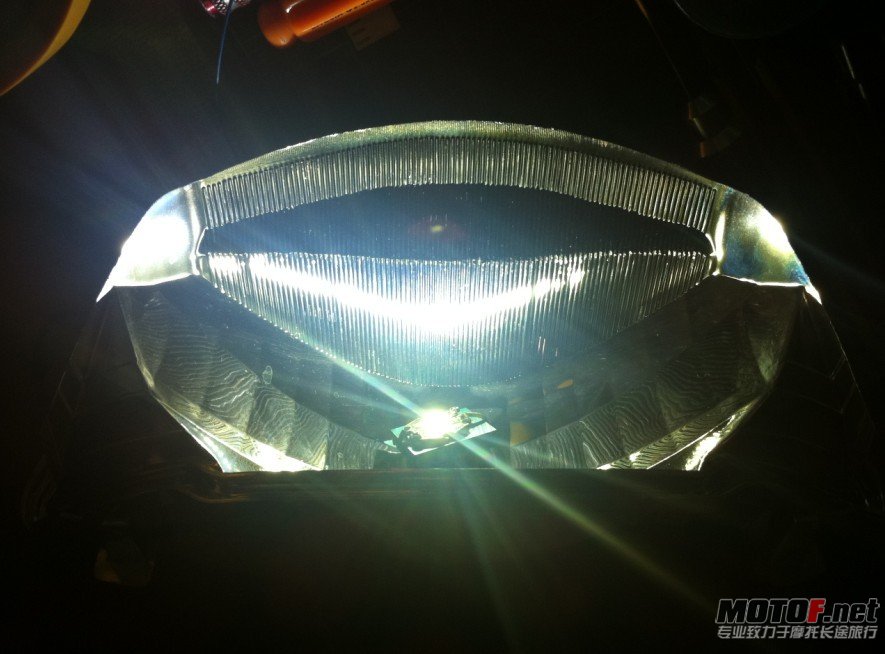

灯罩拆出来 测试ING
不敢照,太亮了!!!

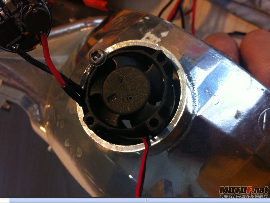

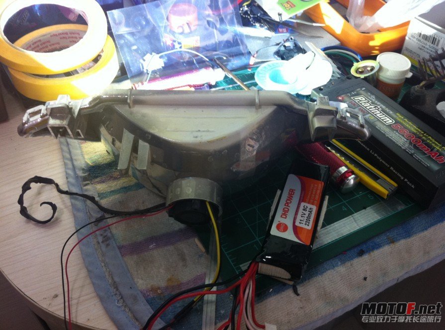

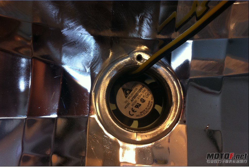

本来打算风扇直接装在散热片上,但是装上后整体太后,灯的位置太靠前,聚光不好,最后还是放到灯罩后面
灯罩尾部,25MM的风扇经过简单的休整,正好放进去,

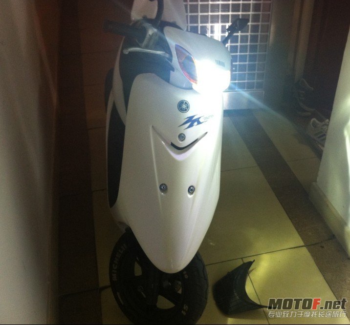

装车测试,PERFECT!!!!完美!!三档调节,在不需要照明,却需要大灯明亮的情况下,使用最低档,更省电!
白天都已经这么亮啦!!

发表于 2011-12-14 16:29:07 | 显示全部楼层
太散了吧!看上去没有聚光一样!
 楼主| 发表于 2011-12-14 16:33:37 | 显示全部楼层
粤S轩少 发表于 2011-12-14 16:29
太散了吧!看上去没有聚光一样!
没有,中间聚光还不错,T6的强度不是一般的强,就算不太聚光都已经很NB了
 楼主| 发表于 2011-12-14 16:34:13 | 显示全部楼层
晚上,去外面拍几张。

发表于 2011-12-14 19:16:17 | 显示全部楼层
不是哦   不聚光的话应该是照不远的
