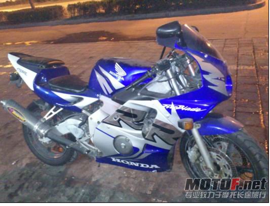

CBR22 拉缸了 好配吗,容易找吗,论坛里有吗?
发表于 2011-12-5 21:55:08 | 显示全部楼层 |阅读模式
发表于 2011-12-5 21:58:24 | 显示全部楼层
放3年了  电池没用了    换个电池再说把    再看看线路有没老化之类的
 楼主| 发表于 2011-12-5 22:02:09 | 显示全部楼层
化油器会坏吗?
发表于 2011-12-5 22:03:15 | 显示全部楼层
好难说   拆开看看   调一调吧   建议不懂的话拖去修车店
发表于 2011-12-5 22:03:39 | 显示全部楼层
发表于 2011-12-5 22:16:41 | 显示全部楼层
洗化油器,检查电路,自己搞不需要好多钱。没坏的话200内吧。
发表于 2011-12-5 22:34:02 | 显示全部楼层
放久了的车一般会有各种问题
例如线路说不准被老鼠咬了
化油器三角针卡死了下不了油
火花塞锈死了点不到火,这些都是需要首先检查的
不错  发表于 2011-12-5 22:39
发表于 2011-12-5 22:38:04 | 显示全部楼层
先检查电瓶  然后检查火花塞 跟化油器吧!!
发表于 2011-12-5 22:38:35 | 显示全部楼层
化油器的车  放三天都有可能打不着  别说三年了!!
发表于 2011-12-5 22:46:34 | 显示全部楼层
好简单啦。换火花塞,机油,水箱水,刹车油,油封,减震油。。洗化油器。。。。检查电路,刹车。。点火线老化就换掉。。。
