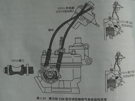

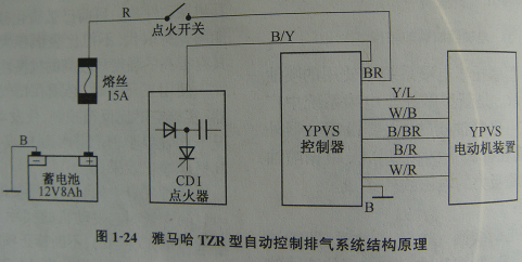

  ①雅马哈自动控制排气系统(YPVS):下面以雅马哈TZR125型摩托车YPVS系统为例,说明其基本结构与工作原理。
  a.结构原理:YPVS系统的结构原理如图1-24所示。它由YPVS控制器、YPVS电动机部分和CDI点火器等组成。
YPVS控制器是一个电控单元控制部件,处理来自CDI点火器脉冲信号,并向YPVS电动机装置发出动作信号。
  YPVS电动机装置同步电动机、连接钢丝绳和一个半圆柱形控制阀门等组成。圆柱旋转阀门安装在发动机排气口上,如图1-25所示。
 b.工作原理:发动机起动后,YPVS系统由CDI点火器获得点火基本控制电信号,经YPVS控制器处理后,变为一随发动机转速变化
的电信号,去控制电动机转动,电动机动力再经钢丝绳去带动旋转阀门转动相应的排气角度。低速时,控制阀门打开约1/3;中速时,控制阀门打开约1/2;高速时,控制阀门全部打开。
  控制阀门开度的大小随发动机转速的变化而变化,能使发动机获得最佳的排气量,从而提高了输出功率,降低了燃油消耗。

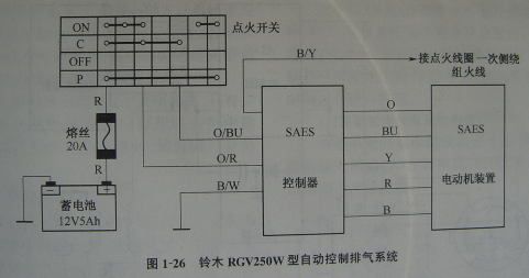

  ②铃木自动控制排气系统(SAES)。SAES系统使发动机输出功率增大,自动控制性能好,可使发动机在低速至高速的范围内输出
平稳的功率,同时降低发动机燃油消耗。
  下面以铃木RGV250W型摩托车SAES系统为例,说明其基本结构与原理。
  a.原理与结构。如图1-26所示,SAES系统与YPVS系统的结构相仿,主要由SAES控制器、SAES电动机部分和CDI点火器等组成。
 SAES控制器是一个电控控制部件,它处理来自CDI点火器的基本点火脉冲信号,并向SAES电动机装置发出动作信号。
  SAES电动机部分是由电动机、连接钢丝绳和圆筒形阀门等组成。圆筒形阀门安装在发动机排气口后面设的一个副排气室口处。
  b.工作原理:发动机起动后,CDI点火器向SAES系统提供点火基本控制电信号,经SAES控制器处理后,变为一随发动机转速变化的电信号,去控制电动机转动,电动机动力经钢丝绳带动圆筒形控制阀门转动相应的排气角度。

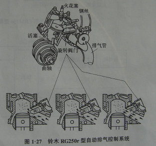

  ③铃木自动控制排气系统(AETC):AETC系统是铃木二冲程发动机的另一类自动控制排气系统,即自动排气定时控制。可以使低、中、高速的排气量得到自动排气定时控制,提高了发动机所有转速内的输出功率。
  下面以铃木RG250r型摩托车AETC系统(如图1-27所示)为例,说明其工作原理。它在发动机排气孔后面设置了两个半圆柱形阀门,并跟踪发动机转速的变化。
 低速时,两个阀门均处于关闭状态,基本上阻塞了排气管,以防止混合气泄漏,提高发动机的充气效率。中速时,打开左阀门,
关闭右阀门,以保证中速时的功率输出;高速时,两个阀门全部处于打开状态,以配合发动机高速运转,提高排气效率,获得高输出
功率。
