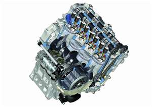

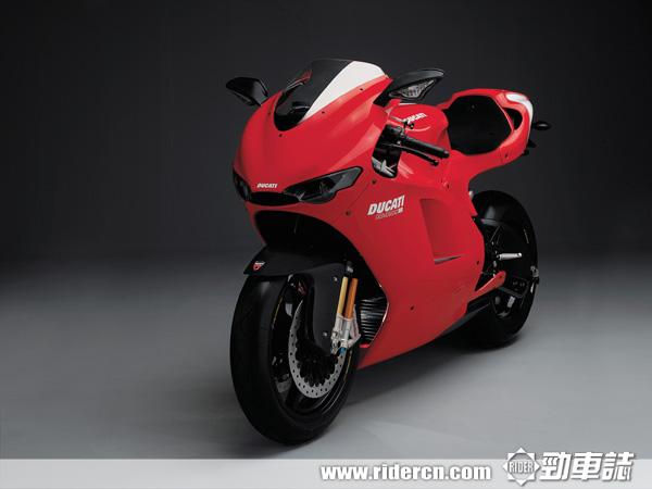

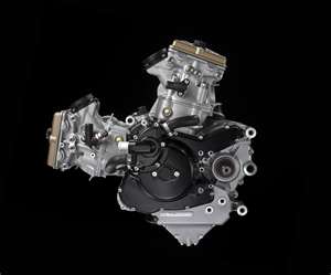

多汽缸,不等間隔爆炸,以及體積精簡的V4引擎,在歐洲多搭載於超級跑車上,如上圖DUCATI的Desmosedici RR,而在本田則多以此款引擎搭配休旅車為主要.
