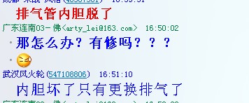

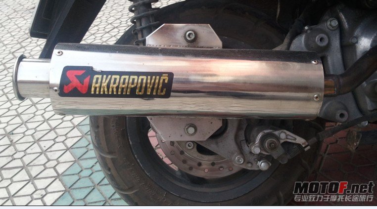

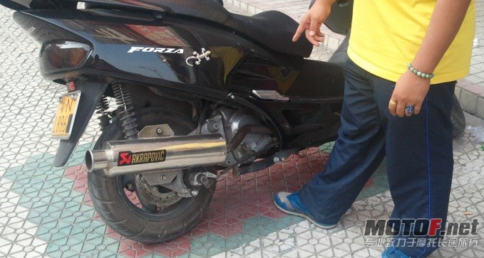

7月初在碣石板东组戡哥那入手一台03forza,因为一直都有跟戡哥接触相信板东组就没有亲自过去选车了,后来车回来后感觉也不错,对的起板东组的信誉,可到了这个月初,排气管忽然出现异响,经过修车师傅检查是后段有异物脱落造成的异响,可是我们这边小县城的师傅搞不定,师傅说不影响使用,可我接受不了骑在车上的这种响声,现在求助各位高人可以怎么解决???
昨天经我强烈要求下 师傅将柳钉磨去了 发现内胆破损了,但又找不到一样的内胆,就将坏的内胆拆下来了装回不锈钢外壳叫我用着先,我想问问这样用会不会影响什么?而且我发现到了颠簸的地方,排气管内一样有异响传出(就好像坏的内胆撞击不锈钢外壳的声音),到了这里我应该怎么解决?并要到哪里买配件??

應該是後段消音隔板裁切時有毛邊.排氣震動摩擦到的聲音.如果要處理又不換掉就只能自行拆下拿去機車板金或汽車板金的去把排氣管切開看哪邊沒焊接好

把柳钉磨了就可以拆开看里面哪松掉了!

磨掉窝钉,,把内胆拆出来补好就是了,,,换什么排气啊,,,这么小儿科的事。

拉钉是合金的……比较硬!不能用铝的代替吖……
 楼主| 发表于 2011-11-16 21:28:48 | 显示全部楼层
拆开柳丁后可以焊回去吗?
