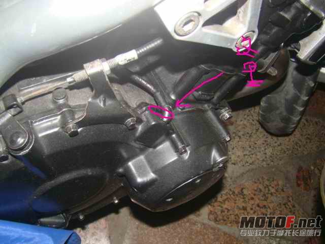

    小弟的CB-1``想问下保养
1清洗化油器```直接拆下空滤总成``能不能用专用手喷清洗化油器剂(不拆化油器)``对着4个深渊洞喷着车高呼油清洗?
2防冻液,能不能买一瓶直接加``还是全部换的?水箱有一条管连着一个瓶``是不是这个叫做副水箱``防冻液怎样看才加满``是不是副水箱的一半?
3水温上到红区``风扇才自动转``正不正常?

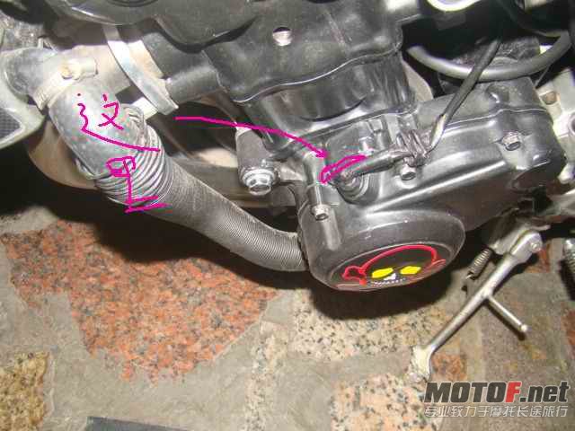

4机头两边都有轻微有机油渗出(自己圈出来给你们看)``都是出线的旁边渗出``很轻微``自己看着不顺眼``想换掉
是不是要换垫片``还是这两个出线的铰圈问题(不是在线里面渗出的)重点是拉高转才轻微渗出(平时放着车是不渗出的)
                  这几点``希望高手们能一一解答``小弟在此谢过!

1:清洗化油器``是能用专用手喷清洗化油器剂(不拆化油器)可是基本清洗不乾淨~
2:防冻液:如果全部換就3瓶~建議你把油箱拿開~那里才是加防冻液的口~建議是加滿~
3水温上到红区``风扇才自动转``是正常的~以前有自感的CB-1都是這樣~
4机头两边都有轻微有机油渗出:一邊是充電線圈~一邊我也沒有了解到~建議下次換機油時~同時換垫片~而倆個出線口~最好用玻璃液封住~

換垫片看看 还漏不!

4.渗油一般是密封垫不行了,可以在淘宝上买个大修包回来换上
