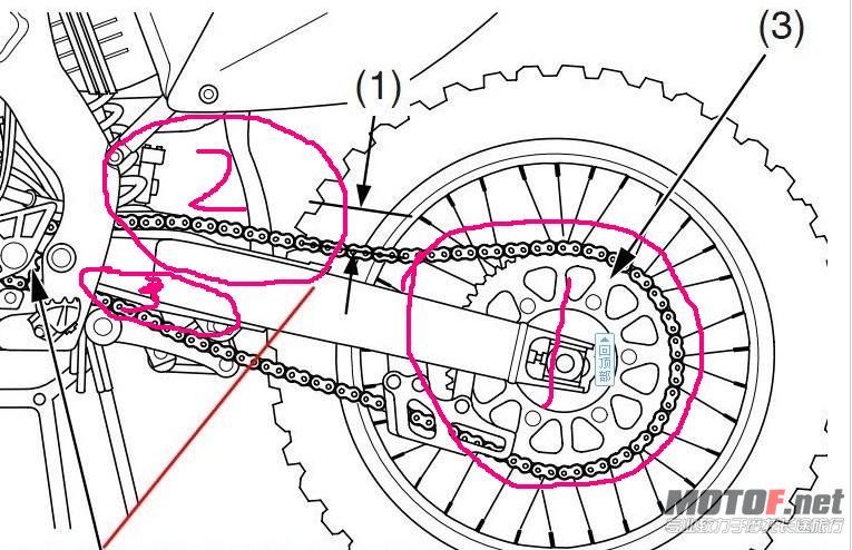

借图发挥下。。。。当这是p3的车圆圈1这个链盘可以装大号会不会对行车有危险?圆圈2这个地方磨链条胶跑20公里就玩元(严重)。圆圈3这个敲摇臂下面更严重。小弟收紧链条已经尽了也没办法搞好。如何先可以搞的好?大小链盘和链都换了会不回一样?标准的p3用边只大小链盘和链?请指教!!讲了大堆话就是如何使条链不敲后摇臂?

发表于 2011-10-16 02:51:53 | 显示全部楼层
前牙盘后牙盘不是一组的  要改就要买整套!前后牙盘与链  你现在的意思就是链调紧了  依旧不耐用  还有前端链条行驶过程总与后摇壁产生磨擦  我估计前牙小了导致的  换整套安心点

发表于 2011-10-16 12:22:21 | 显示全部楼层
后中央避震的问题!不是原装装长度的会导至这个问题。换一支原装的就可以了。
 楼主| 发表于 2011-10-16 13:16:16 | 显示全部楼层
如何知道原装不原装?请教
 楼主| 发表于 2011-10-16 13:18:40 | 显示全部楼层
禽兽 发表于 2011-10-16 02:51
前牙盘后牙盘不是一组的  要改就要买整套!前后牙盘与链  你现在的意思就是链调紧了  依旧不耐用  还有前端 ...
买边只型号?请教
