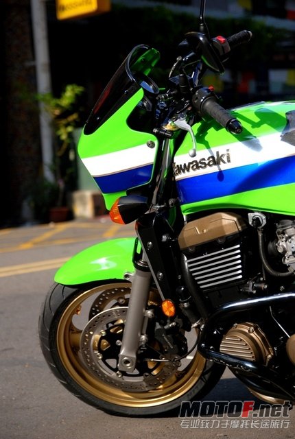

看着车头~还有配色~
不用猜想~必定就是大名鼎鼎的~男子汉~
1
1
1

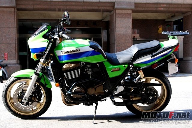

KAWASAKI ZRX1200
川崎家~男子汉
2
2
2
果然是很有男子气概的车
骨子里散发出来的~就是硬派作风...
再加上承继Z家族的血统...
更是让这款车
能在世界街车舞台上大发光芒~
3
3
3

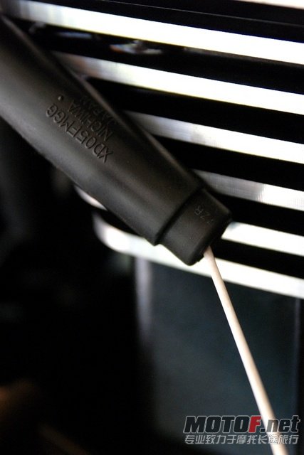

当然~一齐搭配的点火线也要保养~
橡胶部分也要特别的活化~
避免变质老化~
金属接点的部分~也要去氧化...
保持电路的通畅~

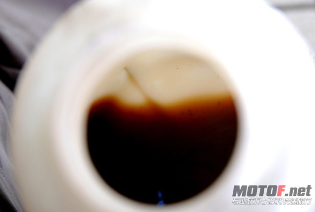

经过专用的药水洗净之后~
洗出这杯“摩卡咖啡”
其实就是燃烧室还有活塞顶端的积碳...
日积月累的堆积在引擎内部...

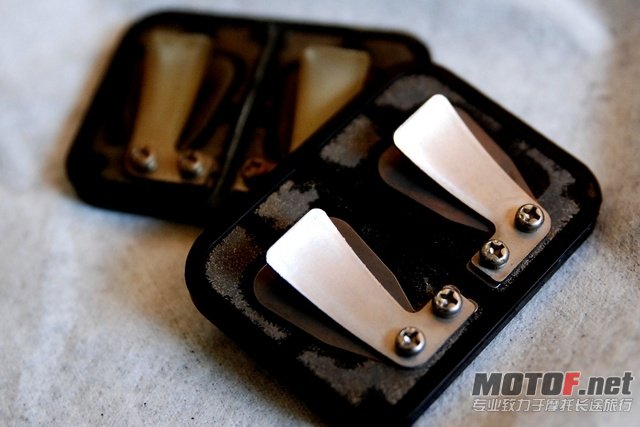

接着进行AIR SUCTION VALVE的清洁...
又是另外一个躲藏着积碳的所在...
清洁完毕的VALVE与尚未清洁的VALVE
行成强烈的对比

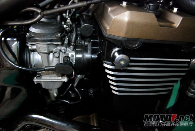

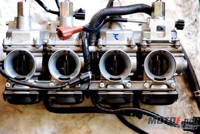

紧接着~重头戏上场
化油器的清洁与调教~
虽然只有一万多公里~
车主爱车的程度当然也不必怀疑
各项零件的外观都保持的非常干净~
让我们一起来看看内部吧~
THORTTLE VALVE上虽无严重的脏污~
但是可以在其周围看到积碳...
通常大多数车主对这样的状况都不会有所感受~
但是这台车的车主是在叼毛...
连这样子的积碳~他都能够感受到引擎状况的差异~
只能说~他实在对这辆车子爱护有加~

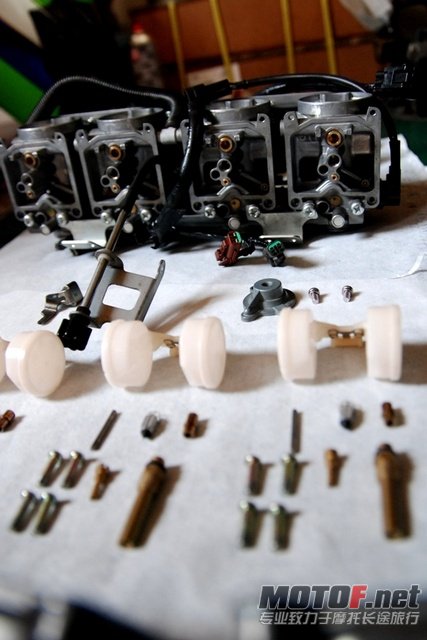

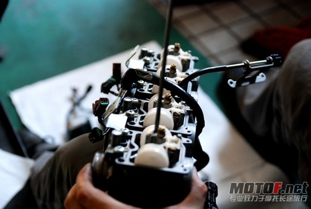

接着我们针对化油器本体做深度的清洁~
每个该清洁的地方
我们都认真的做好清洁的动作~
一直到看到有该有的金属光泽~
并且确认清洁完毕为止~
各项细小的零件~
对化油器来说都是很重要的~
再度针对细小零件做逐一的确认~

开始组立...
按部就班的讲零件安装定位...
化油器本体~组立完成~
确认清洁的部分都Ok之后~
开始进行各个转轴的润滑与保护
避免VALVE转动不顺~
或者是金属过度氧化造成的磨损

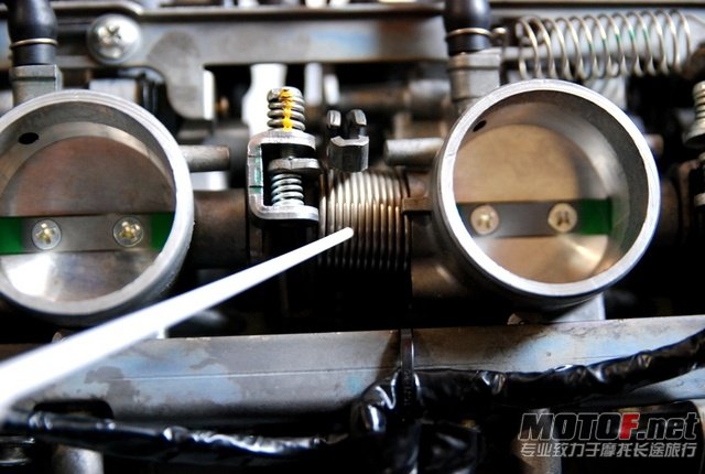

THROTTLE POSITION SENSOR的金属接点~
信号的良好与否确切影响到车辆的顺畅与否...
当然也要做好活化的确认~

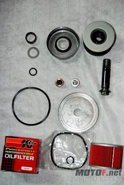

于是我们把化油器上车~并且开始引擎机油以及OIL FILTER更换...
我们采用大厂牌高品质的K&N
所有的O-RING也要换掉~
确保橡胶制品的功能性...

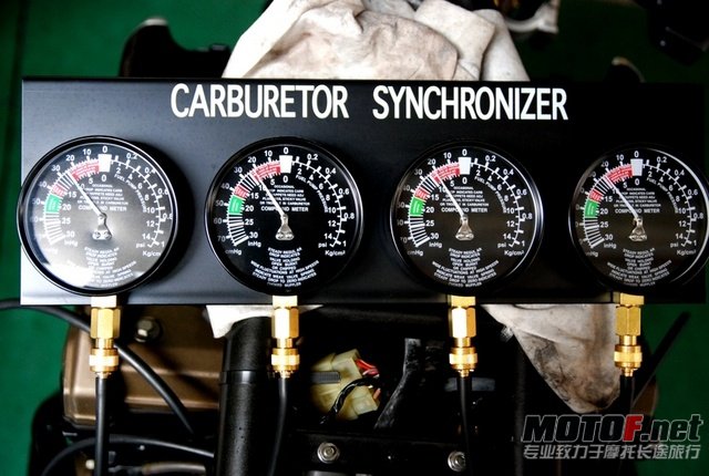

各个步骤都确认完毕之后~
拿出最后的终极武器~
准备开始四缸平衡~
可以看见平衡之前各缸的状态~
都有部分的差距~
难怪车主感觉出来状况不如以往...
于是我们进行精细的调整...
整齐划一的指针~
明确的告诉我们
此时引擎运转属于平均输出的最佳状态...
调整完毕之后~
我们做最后的确认~
并且将引擎室以及各部零件做最后的清洁...
男子汉~
铁铮铮的男子汉~
现在又恢复他应有的表现...
