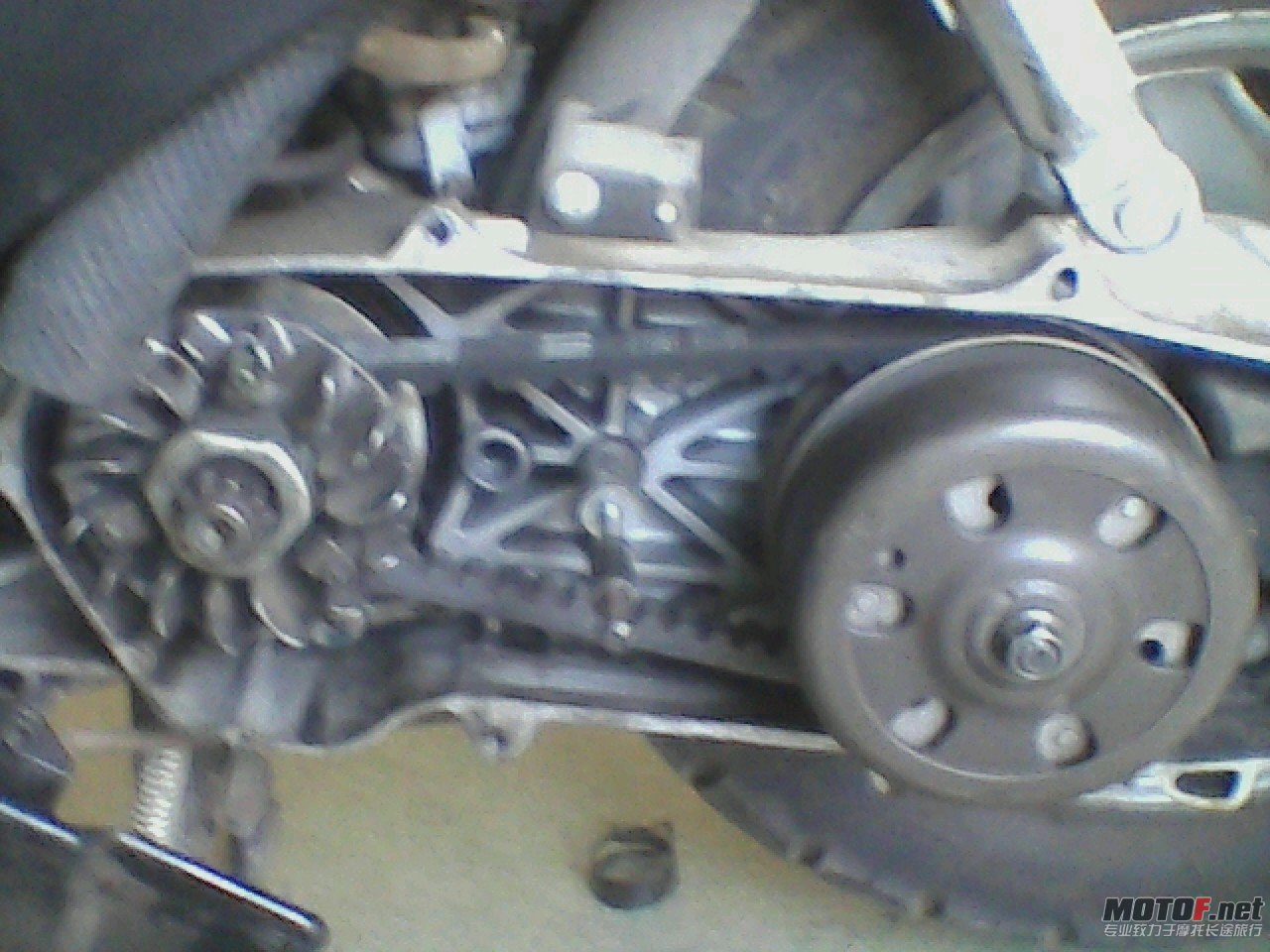

{:soso_e181:}我台绵羊仔要加好大油先行,吾知点整求高人教导。
绵羊仔打滑
绵羊仔打滑

其實空轉情形有分"真"的與"假"的
真的空轉,也就是傳動打滑,無法完整傳遞動力
像離合器磨損,皮帶磨損,通常都是打滑的主因
當遇到這情形時,引擎轉速會比平時高,速度無法跟著出來
或是感覺加速無力,極速變低,水準不如從前
這時只要將傳動的耗材更換就OK嚕!
另一種是假性空轉,主要原因跟傳動配置有關
反應跟真的打滑情形很像
一樣是轉速拉很高,但速度卻沒跟著上來
大多都是因為傳動配的太輕,變速時間過度延遲
使轉速拉很高,但速度卻沒辦法拉上來
這只要重新將傳動配過就能馬上改善!{:soso_e182:}

离合不行了吧
 楼主| 发表于 2011-10-9 15:37:19 | 显示全部楼层
多谢兄台先,我台绵羊仔只是加了好大油先行感觉起步无力,上左20以上就好了,底于20公里起油都系要加好大油。点样解决?或者如果评断离合器是否正常。,呵呵!我第一次玩绵羊仔

如果是這樣我想有兩種原因:
1.
你的車子離合器彈簧疲乏了啦
正常的車子.起步時催油門.達到一定轉速.離合器才會張開
傳動系統和引擎動力接合車子就會往前走.
小彈簧的功能就是控制離合器蹄塊張開的時機.
如果失去彈性.待速時還未催油.離合器就先張開
熱車時.因為自動阻風門的作用轉速略高.車子就自己走.
起步無力是一定的啊.因為引擎轉速還不夠就先起步.
2.
速可達的機車供油系統都有一個裝置"自動阻風門"..讓車輛剛啟動時會好發動不會熄火,打擋車大部分都是手動的(也有自動的)..它會讓轉速提高.好發動.不熄火!!在車輛還沒熱車時,騎乘的話就可能造成加速慢.頓挫.無力.甚至熄火...所以請熱車2~3分鐘後在騎乘,天冷時情況會更嚴重需要更久的時間..
除了空濾度較高也跟火新塞外,可以調整空燃比讓其濃可改善冷車不順暢的情況!但不建議新手DIY!!請專業技師幫你調整吧.....
上面兩種你參考看看吧

我判斷應該是我提的第一項可能性比較大
判斷離合器正常你要實際拆開檢察看看
皮帶是否損耗,碗公(台灣術語),珠子是否有破裂或嚴重磨損,大小彈簧變型或者斷裂

好的,多谢指点。由于拆离合的工具不齐天日先搞,不知道好不好拆,除要u形卡还要其它专用工具吗?
