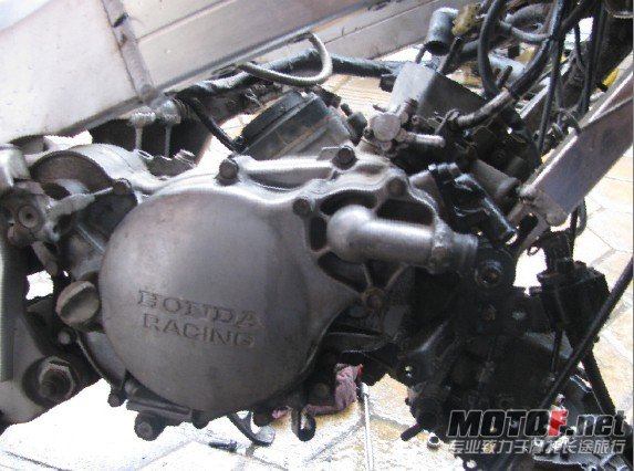

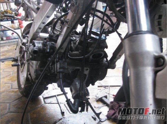

今天刚刚收了部尸体..... 发动机是2仔的 点火器是三仔的 需要如何改进...
现在曲轴已经报废 缸没事 是换2仔曲轴还是直接三仔总成 忘指点

发表于 2011-10-6 23:58:36 | 显示全部楼层
直接换机头,3仔电路无2仔咁好。马力无干大

发表于 2011-10-7 00:34:27 | 显示全部楼层
3仔点火器不装解码,不跳线其实就系封印着发动机。
装解码器或跳线,再换对排气,加大油嘴,还有换对碳纤拍片,和换上电球就可以释放发动机应有的马力。
不过《剑--越锋利就越接近死亡》本田不会不懂得这道理。
发表于 2011-10-7 00:35:28 | 显示全部楼层
就曲轴坏就换曲轴啊
发表于 2011-10-7 00:36:49 | 显示全部楼层
直换**发动机,,,这样才耐玩点

 楼主| 发表于 2011-10-7 01:10:11 | 显示全部楼层
装解码器或跳线,再换对排气,加大油嘴,还有换对碳纤拍 ...
2冲新手  不是很理解其内容哈哈
