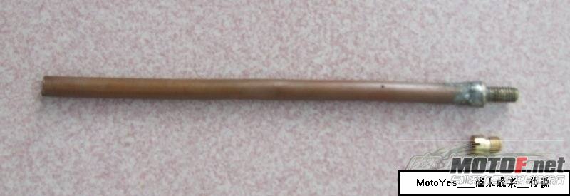

    一、4颗化油器主量孔螺丝,内径要一致。(此螺丝适合绝大部分车型,具体请自行核对)
    二、10CM的铜管4条,直径要适合接胶管。
    三、4条4米的透明胶管,要厚点儿的那种,太软不好用,大小要适合负压接头的。
   1: 将化油器主量孔螺丝和铜管用锡焊接起来,就是一个负压接头

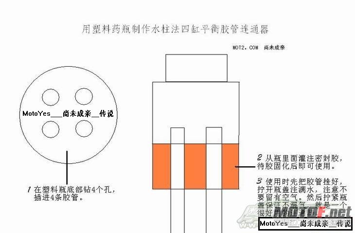

2:   把4条胶管如下图炮制,把他们连通起来。调2缸车就灌水后堵住2条胶管,假如你买了部3缸的凯旋,就堵住1条胶管得了,又假如你买了辆6缸8缸的……那么有钱的主儿大概不屑看这样的文章吧。
     3:在负压接头螺丝上缠点生料带作密封,上到负压孔上,再按下图接上胶管,胶管要按1234排好顺序,以方便观察,注意各接口要密封,如有漏气会越调越乱的。下图是用三通连接胶管,效果一样,但很不方便。
