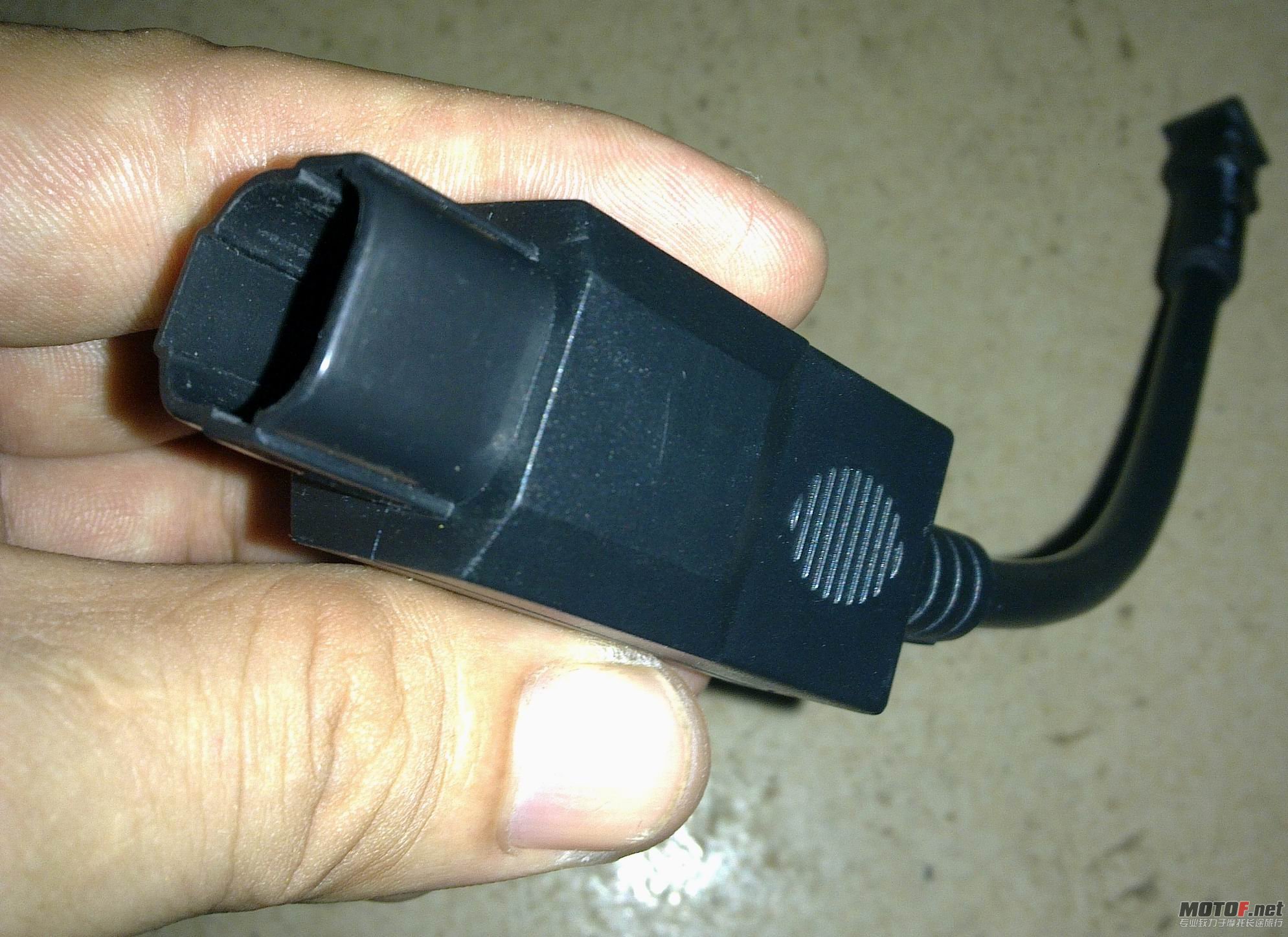

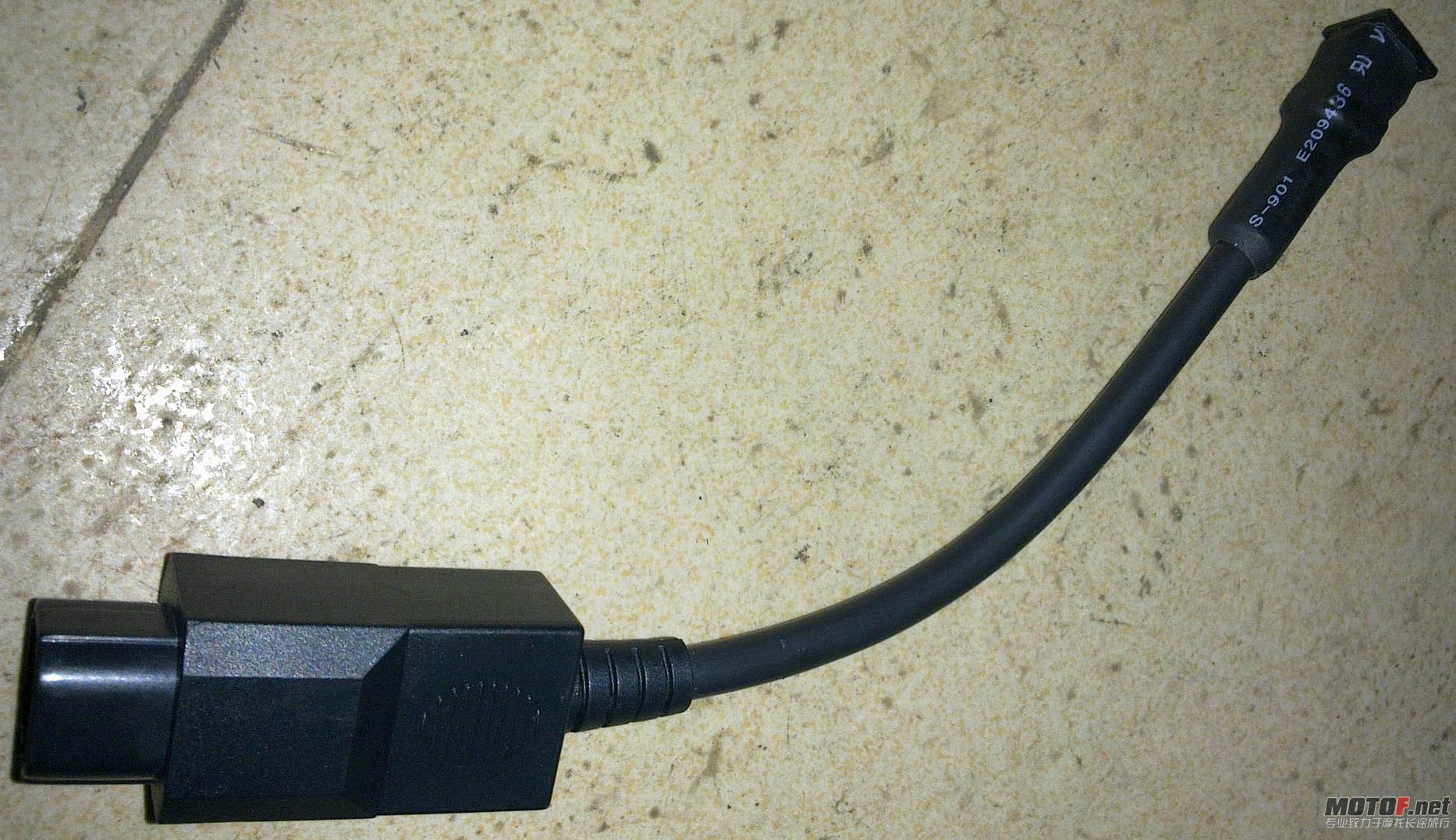

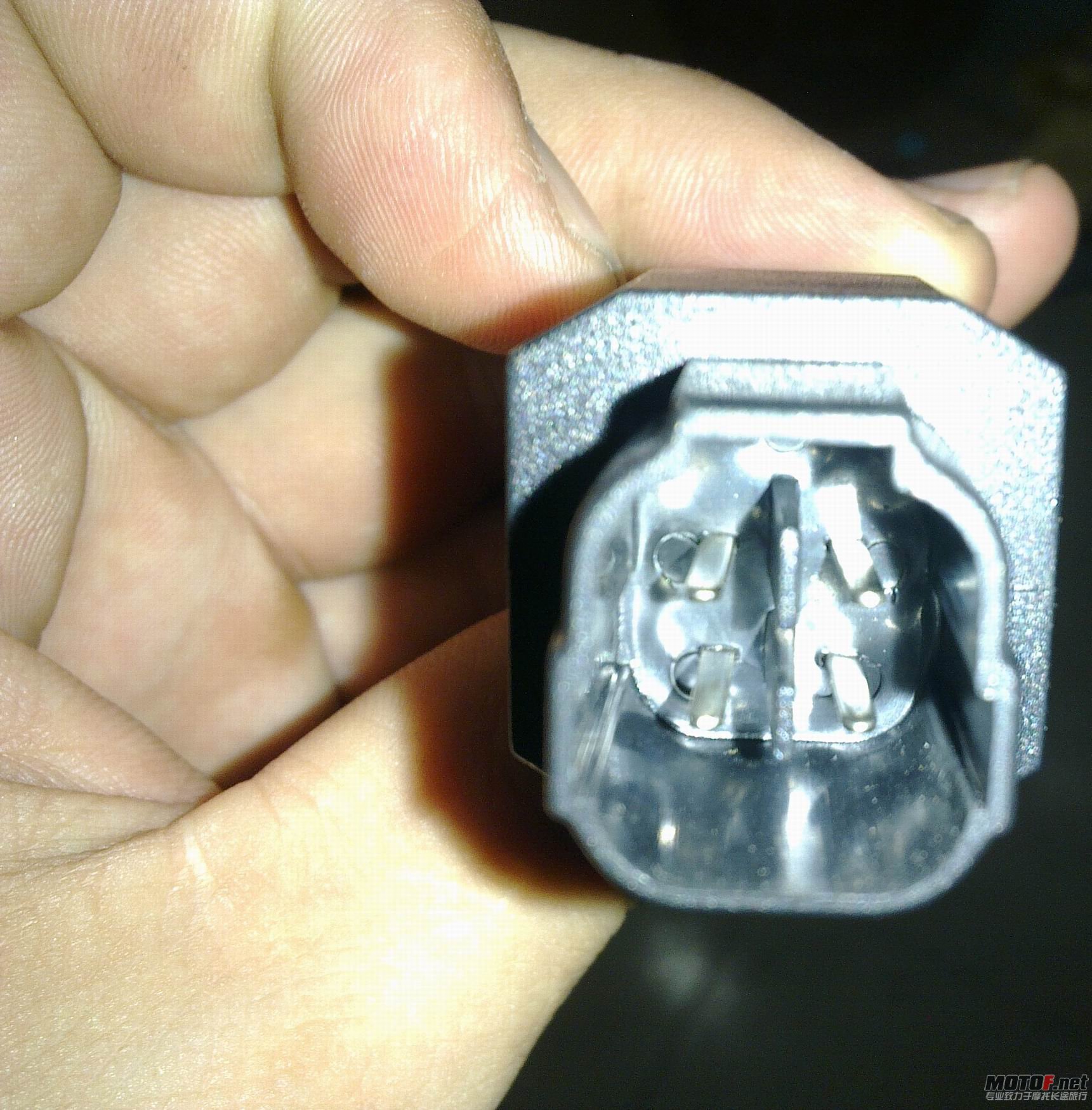

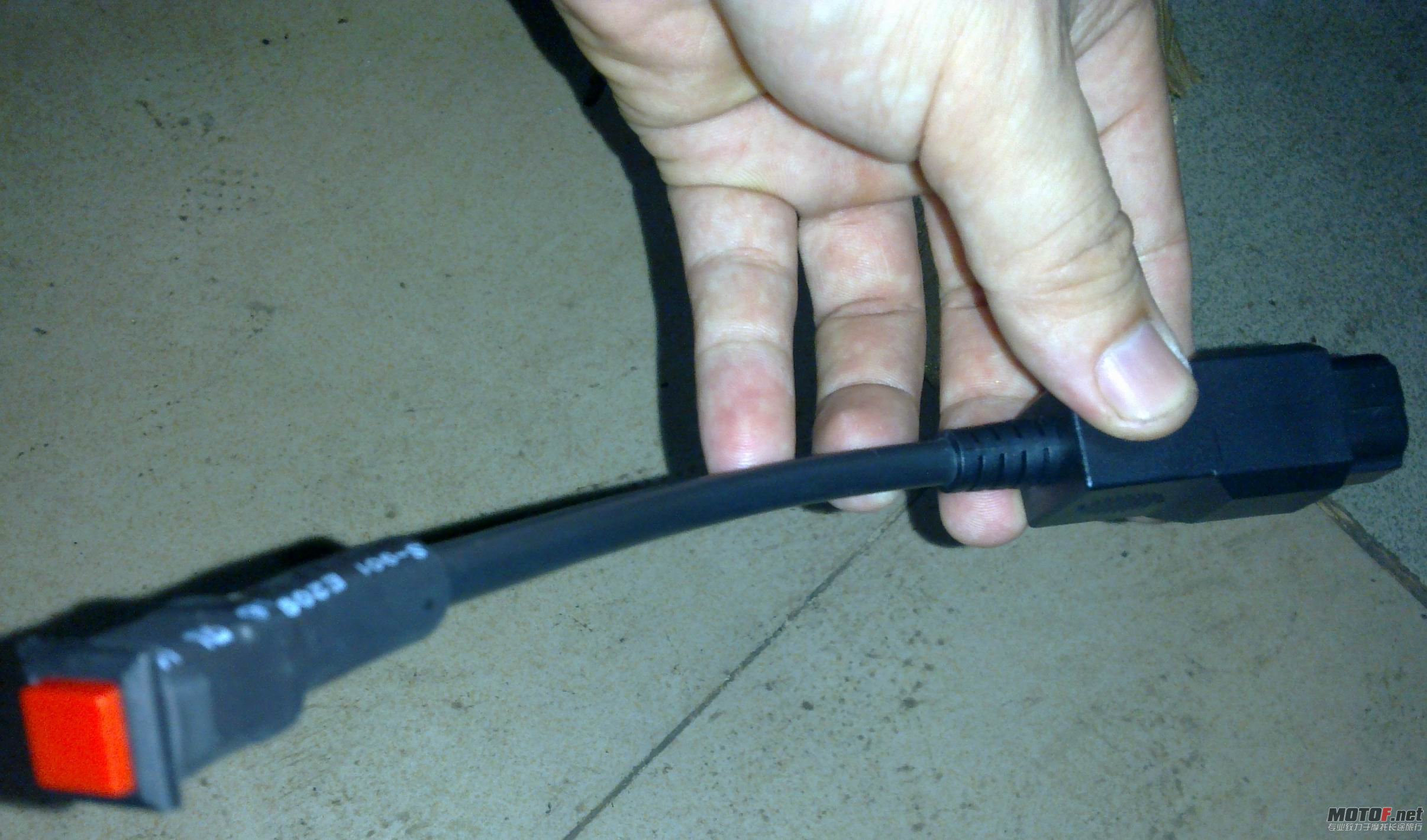

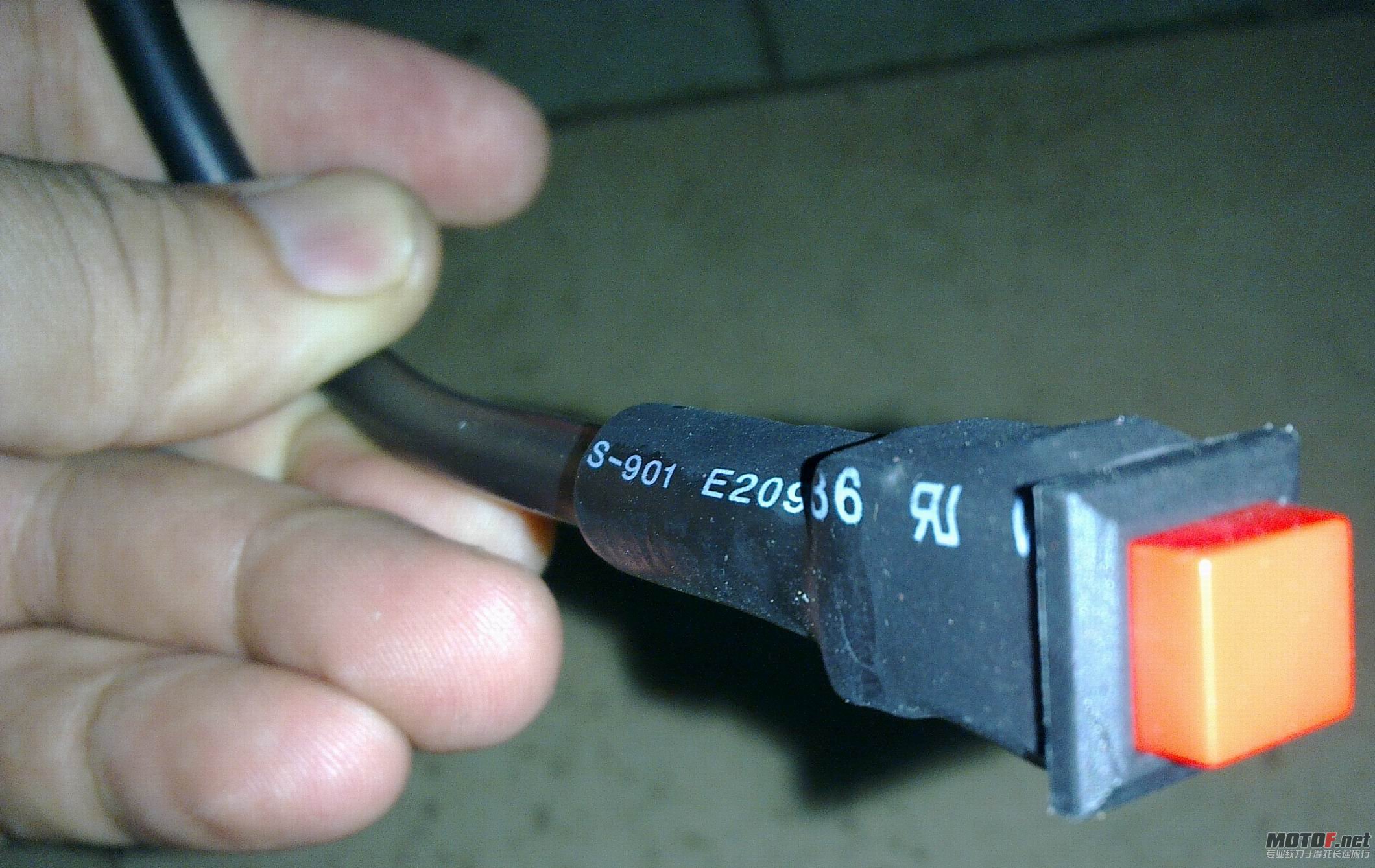

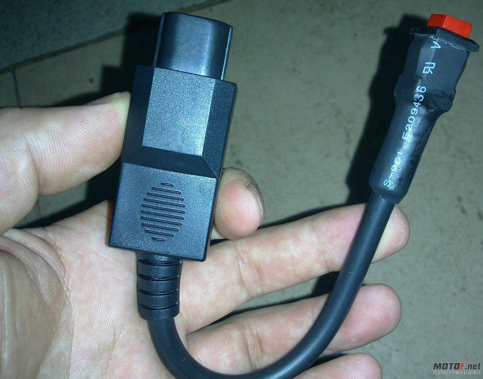

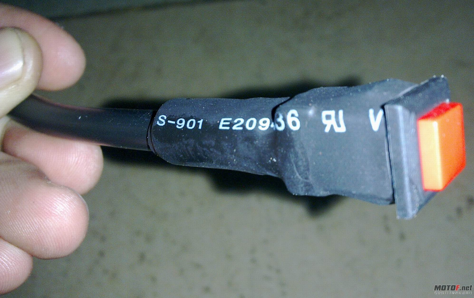

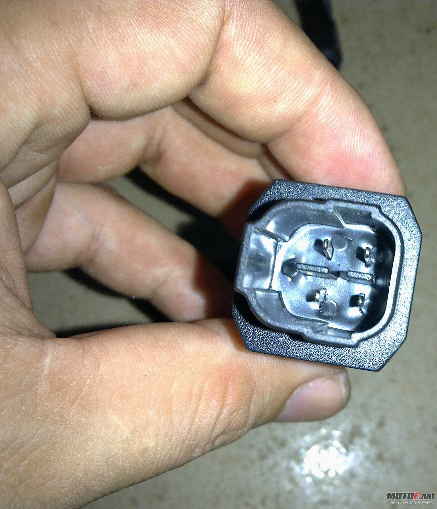

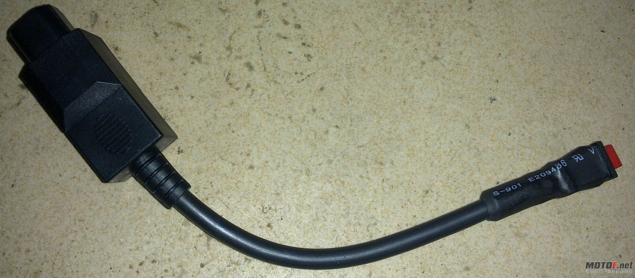

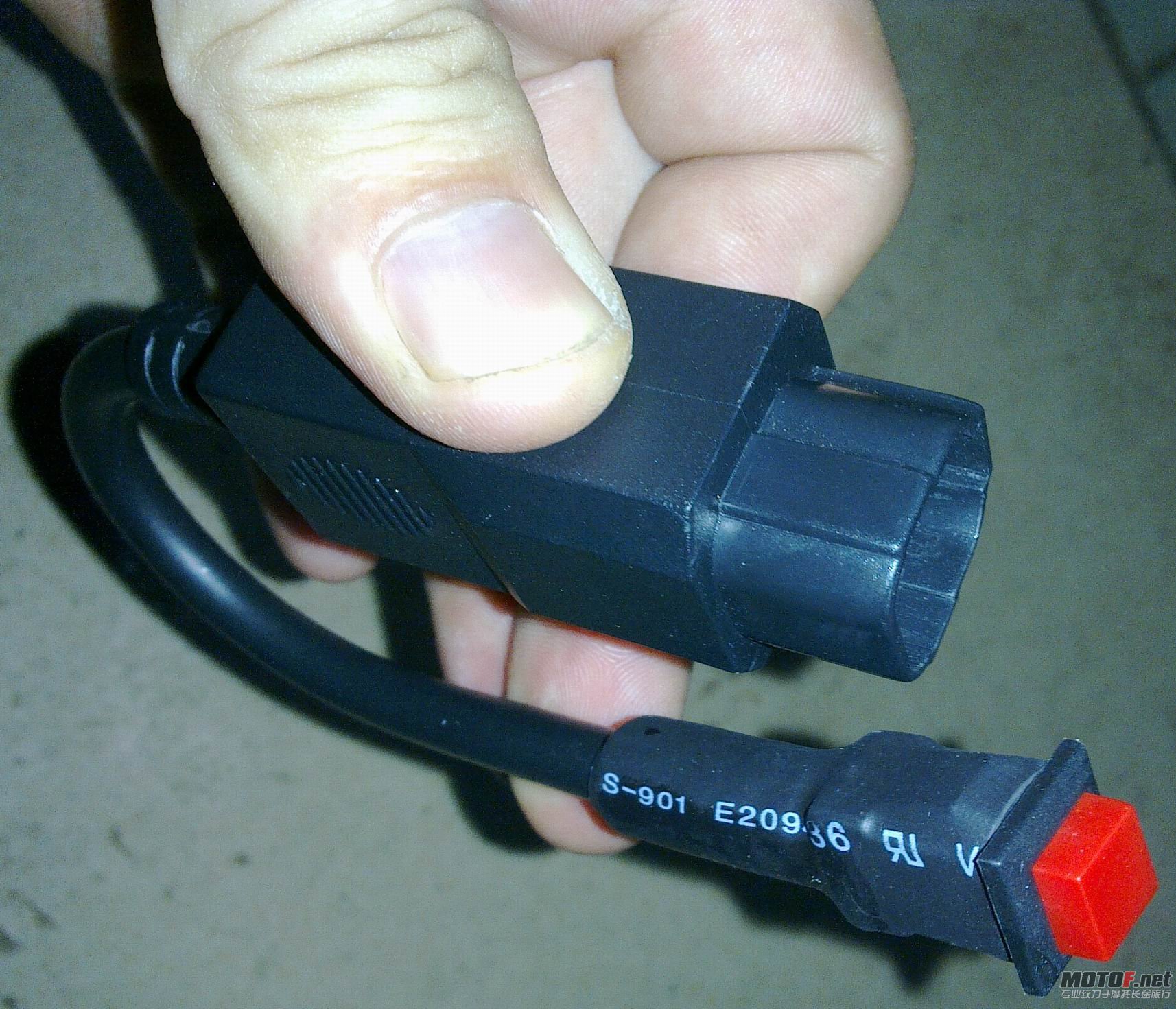

此东东用来清除铃木FI电喷故障的工具!你的“变形金刚”?????!我是朱广。
