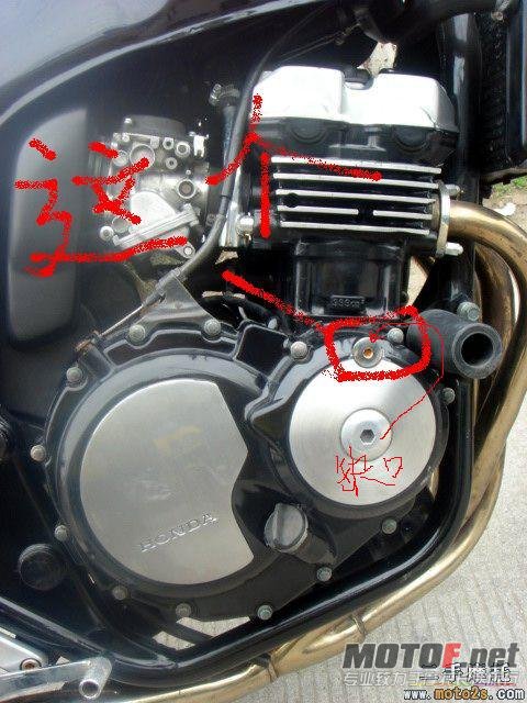

我去番禺看了两部cb400,发现了一个问题,就是发动机右侧机盖的位置都有一颗螺丝打开过。并且这颗螺丝所在的机盖的前上部分都有缺口。有机油从那个地方渗出。想问一下这是为什么?还有这里面是发动机的什么部件,为什么要打开这颗螺丝?打开过这颗螺丝的其中一部车的侧盖打开过,另一部的侧盖没有明显打开过的痕迹。恳求各位大侠解答。谢谢! 400.jpg 经过这几天各位大侠的解答,答案应该是这样
上面螺丝打开后,可以查看磁钢的点火正时位。细罗丝用来观察正时的,大罗丝用来套工具。至于漏油直接换O形胶圈就行了。拆过可能大修复或中修过发动。”谢谢大家。

离合片吧?。。。我的也拆过

我就唔明白点解 会拆到边盖 会崩一个角 并且有机油渗出 仲有就是其中一部 边盖没咩拆开过噶噶痕迹

那里面是什么部件?要拆那颗螺丝?

就是两部发动机都不精神啊。
一部发动机有杂音,很吵,应该是大鼓响。
另一部就是发动机打火很难打、回油很慢,转速高的时候,有想死火的迹象。
