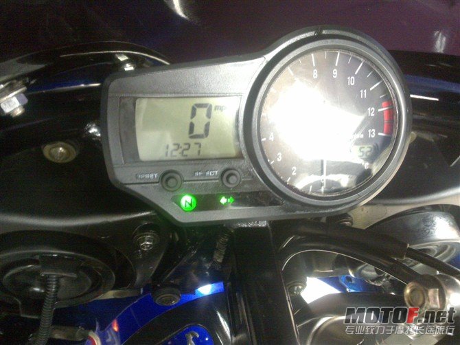

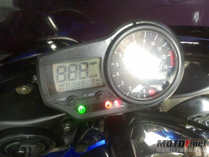

我台R1转速表,只要一通电,隔三四秒钟指针就会自动跑到7000转那位置,然后又回到0.不断重复。
时速和里程显示偏慢,好像只有实际的一半。(比如说车速至少有50但显示只有30左右)郁闷!{:soso_e115:}
其它功能显示正常。

供表电的线路故障,或者是表已经坏了

把码表送修理店检测是否正常,如码表正常再检查其它线路与感应器!

表速没有错,MpH是英里。。50KM等于30多英里
发表于 2011-8-7 23:15:31 | 显示全部楼层
检查一下传感器插头有没有接触不好。

其实这是R1 故障码
