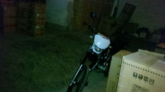

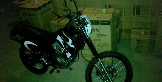

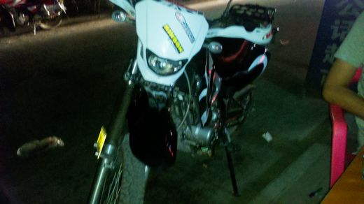

1:新车到手,这家店主人很好帮我找了个230块钱就运到我们这的物流公司,发货后3天收到货(铁路3条交汇),到手后发现,车尾照牌照的等被物流给毁了,(所以联系店主,店主二话没说,很快给我发了个新的来)。车到手的第二天,开始装车,除了碟刹,其它都装得差不多了,很简单的,另外,我的挡泥板不是原配的,我选的白色只有终极白菜的好用,需要钻孔(还是有点挡光)。最后还是推去了摩托车店。

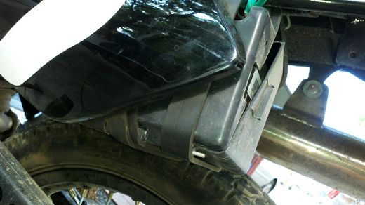

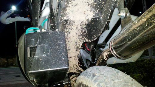

2:陆续使用,出现如下问题:1,GY款得电池盒设计有缺陷,是塑料的,可以自己做一个铁的,不过本人选择用绑货的带子,将其固定住!非常好用;2,速度线断了,导致没有速度显示和里程表,更换即可;3,车牌的安装,前面没有安装的地方,我做了个铁架子,装在减震上了,后面也做了铁架,不过向左移动了一段距离,原因是直排排气量太大,吹着车牌感觉不扎实。

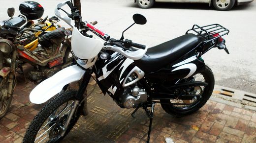

新车
新车
正在装
正在装

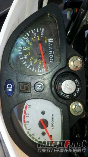

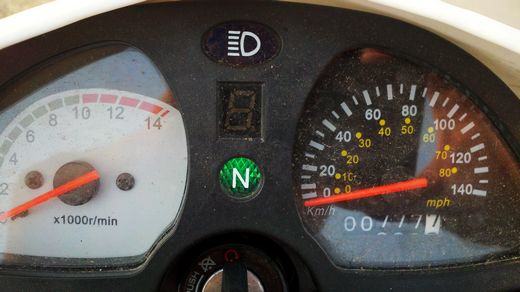

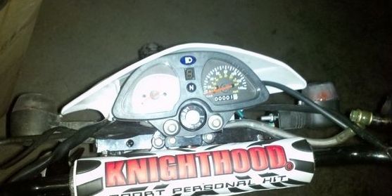

好数字!
好数字!

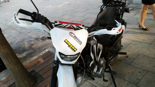

换了黑色前挡泥板
换了黑色前挡泥板
贴花后
贴花后
使用1各月时的电瓶盒
使用1各月时的电瓶盒
新车时的电瓶盒
新车时的电瓶盒
