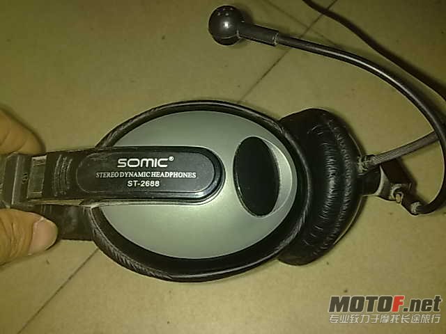

本人比较喜欢摩旅,对讲机在摩旅的作用是非常大的,但如果使用耳塞或导管来听,没多久耳朵就会疼痛难受。继而想出改良的屎窍来!
首先用电脑头戴式耳机,把两个小喇叭拆下来,咪头也拆下。

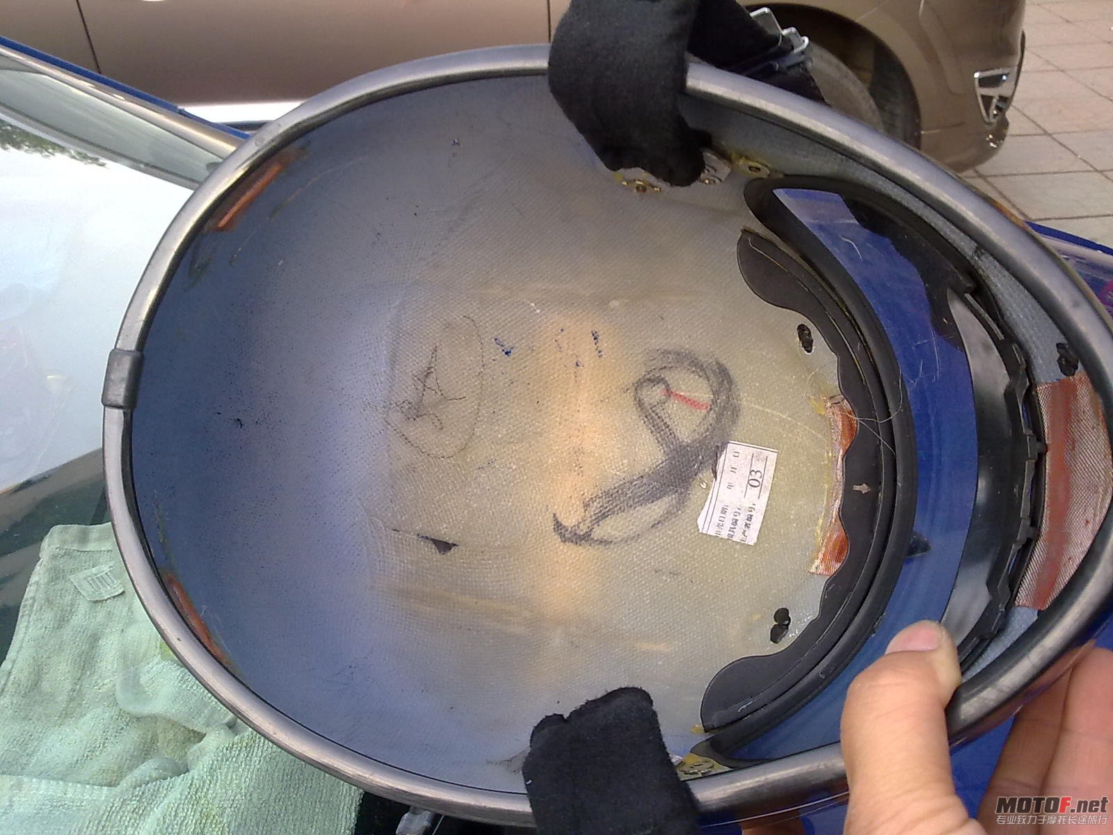

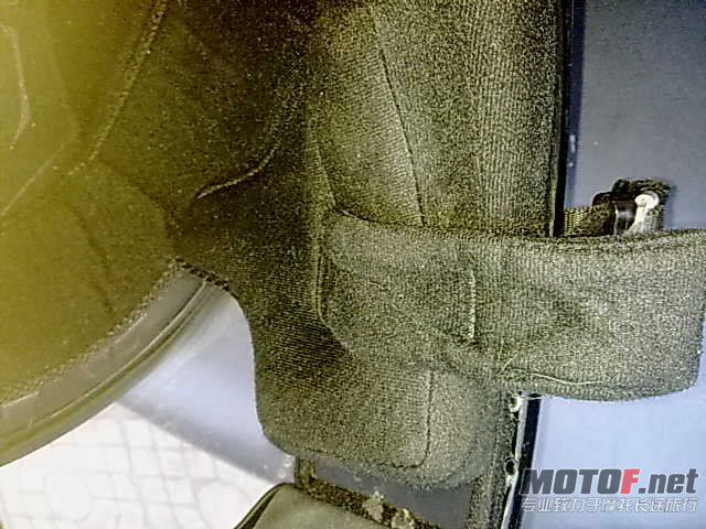

把头盔衬棉拆下,再把耳朵两边的泡沫越拆出来。可以看到玻璃钢的外壳,(不用把头顶部分泡沫拆下,我拆多了)

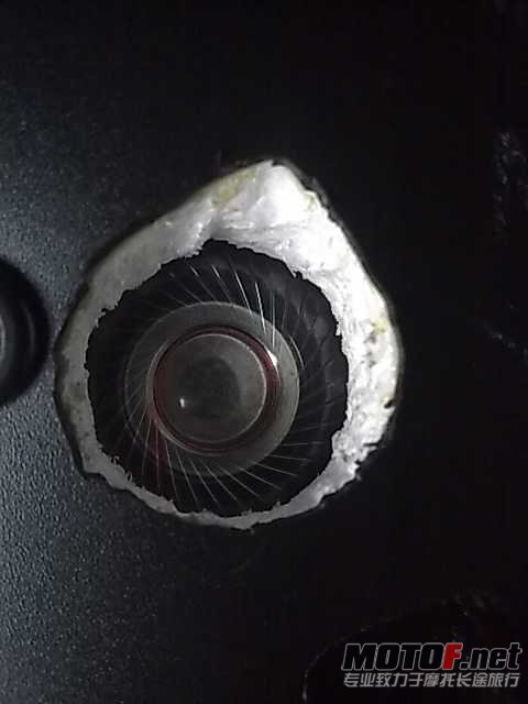

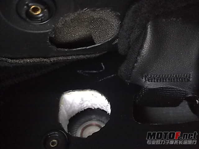

在泡沫后背挖孔,挖成梯形的,刚好能把小喇叭放下,不要突起,不要过漏。
衬棉后背硬塑也要开孔

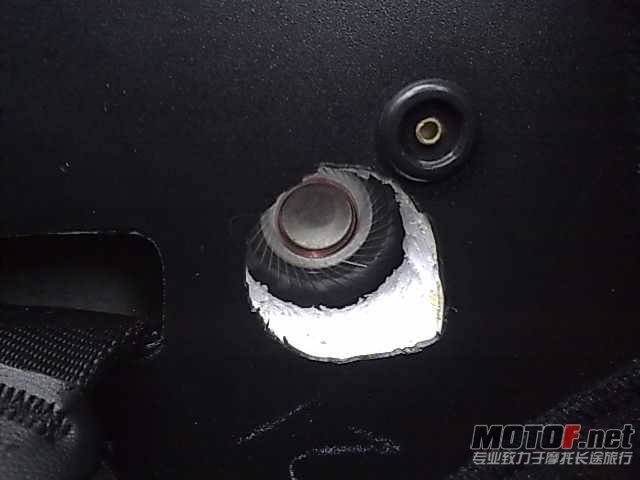

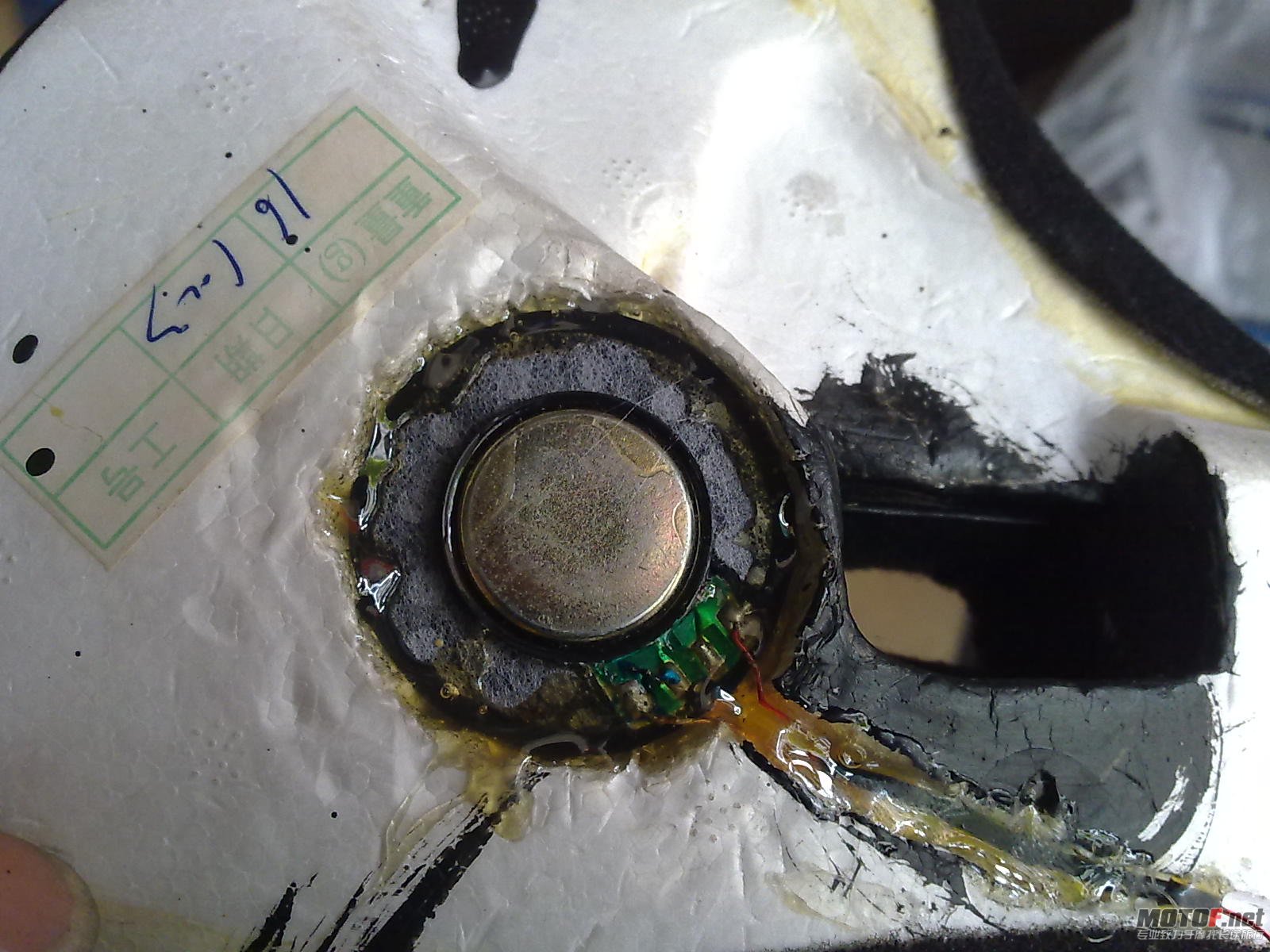

用热熔胶固定小喇叭。
和衬棉之间的效果。
盖上衬棉的效果,完全看不到喇叭,也完全不会碰到耳朵

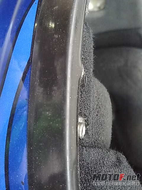

咪头固定在前进风口的位置,要加多几层海绵,减少风噪。

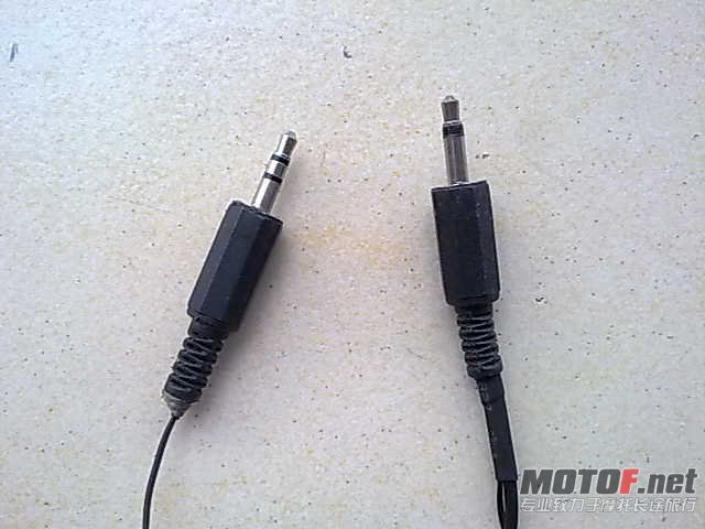

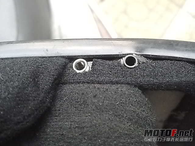

耳机的固定位,往上插,发生意外时容易拉脱,横插的话,使用过程中容易插头断线,竖着就不会,耳机和咪头分开插座,耳机部分要做立体声,单行的时候可以连接手机听听歌。声场效果很不错。
耳机线改造,把原来的咪头去掉,做个插头,注意分正负,原来耳塞也剪掉,把线单声道一分二,接成双声道
