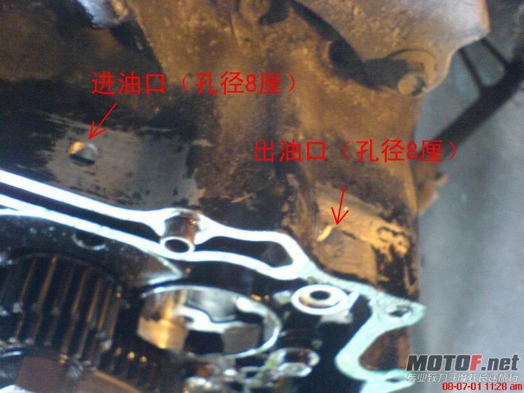

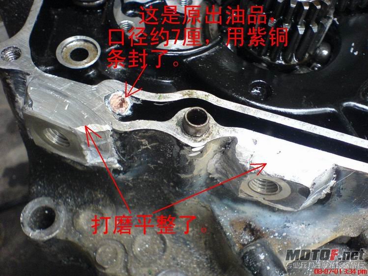

我08年改过,发几张图你参考一下。

wxliou 发表于 2011-7-17 08:30
我08年改过,发几张图你参考一下。
嗯、、、要用铝焊来改丝孔的。。。
