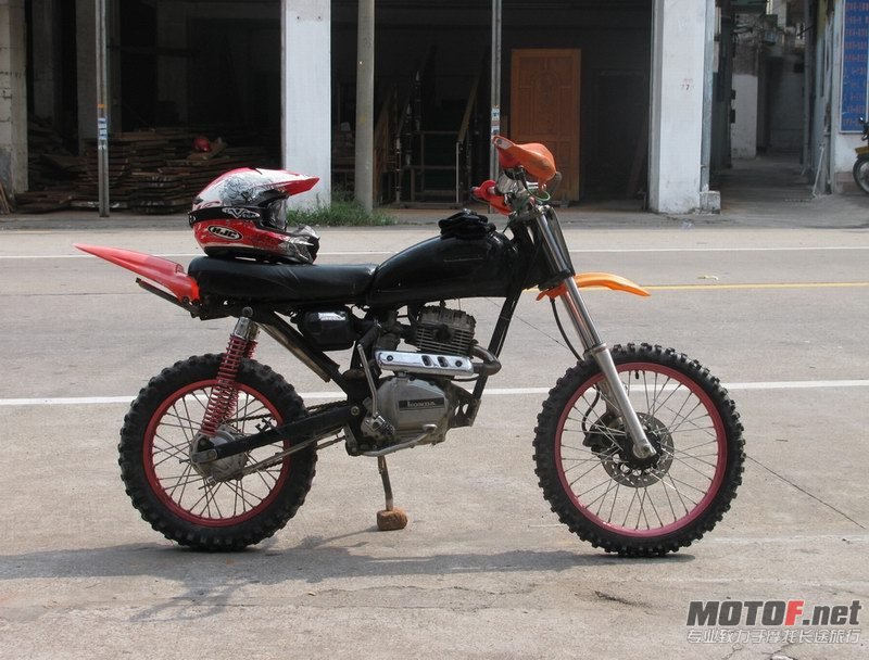

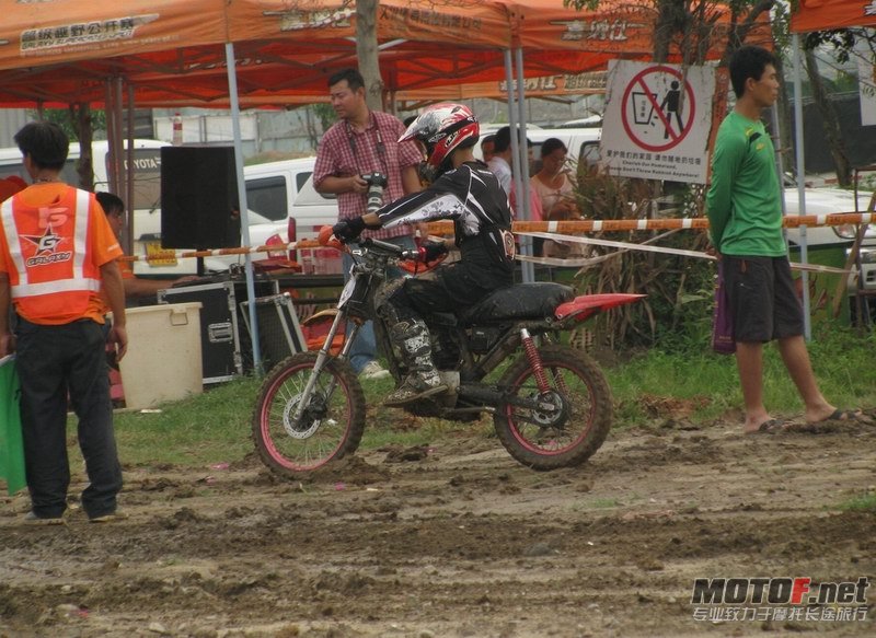

经过一个多月的折腾~~还要折腾ING。。
原装CG 车架~
CG 车架
MCR 上下三星
CM 31MM昭和前减震
EN 125前刹车碟
DIY 链接码
铃木刀仔刹车上下泵
后减白菜
大五羊后平叉
前14 后42 传动
CG 空滤总成
PD 27 加速泵化油器
黑条8.45KW 93年发动机
嘉陵70仔油箱
DIY CG 坐垫
前70-100-19 越野胎SBL
白菜鼓心+COM19寸 19*1.4规格轮框
后面CG 鼓心+16寸 16*1.6规格轮框
后90-100-16 越野胎SBL
告诉大家,之前的SBL越野胎估计是假货,半个月就磨没有了,大齿磨掉都是一颗一颗整个磨掉,,太山寨了~
挂在网上车都准备卖了,,但没人问津,,算了,留着吧,有空去林道也好~
第一次参加比赛,没有比赛区之前还真有点鸡动,但比赛开始了,也没有什么。事实证明自己成熟很多,心态挺好,跑完全程就OK
结果自己还是做到了,而且没有摔车,骑得很小心
刚刚下过大雨,场地是泥地,第一次不知道泥地是什么样的,车调整的不是很好,前后减震都感觉偏软,跑起来抖动厉害,要是赛前我的前后减震调硬点,或许会跑得更好些~
平常心对待,这车我经过不停整改,去林道应该很不错~很惨的是,这里没有山~谢谢各位支持,
其实折腾来折腾去,都是穷人才这样折腾,哎~ 希望各位车友支持~
在此也羡慕在嘉纳士越野的各位车友,大部分都骑着好车,是我今后努力的方向
好好工作,好好努力赚钱~~呵呵`
