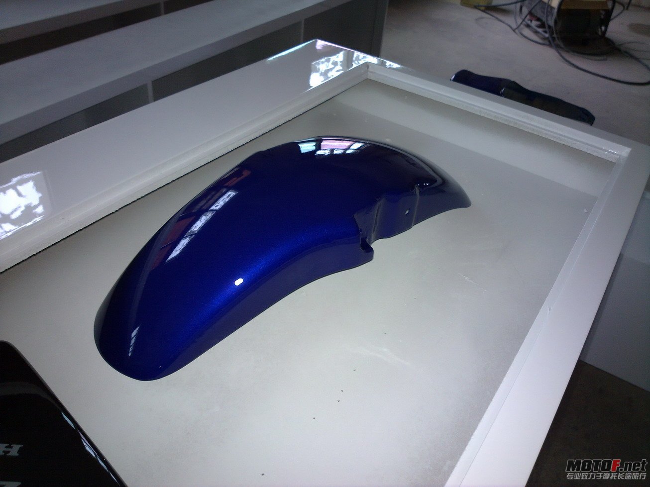

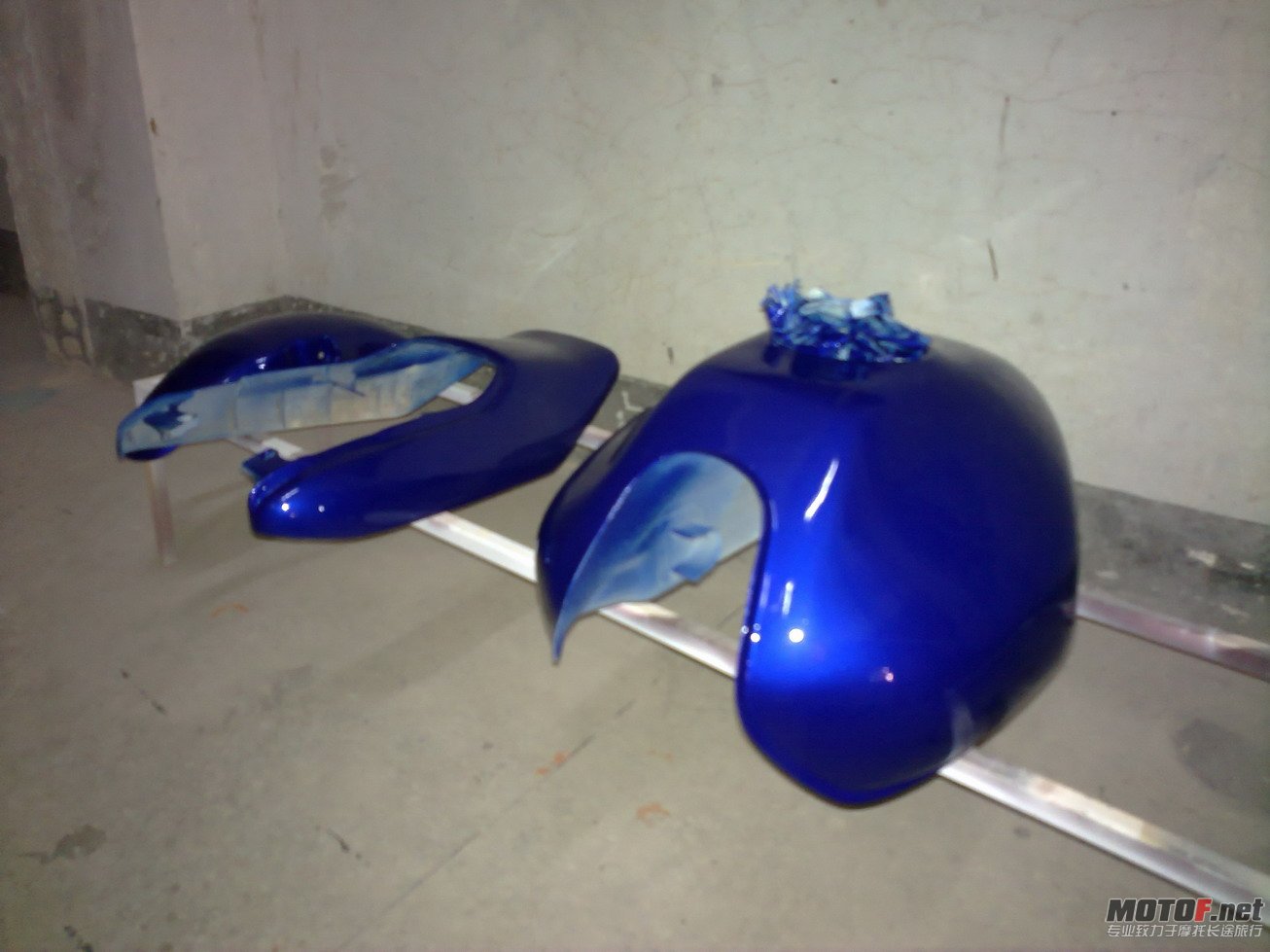

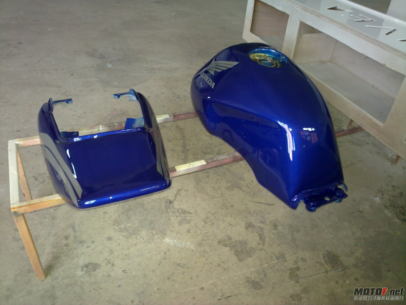

油漆今天终于开始做~买了合资厂的底,面,清三漆~一共花了150块。
肯定俾那老板蒙了~收我这么贵,早知道上淘宝一瓶买回来。
不过喷上去效果还不错。
忘了说,这是我们厂里的师傅喷的,一般人喷个底漆还可以,喷面漆和光漆要技术的。
最好交给外面的师傅做,想要什么色自己做。

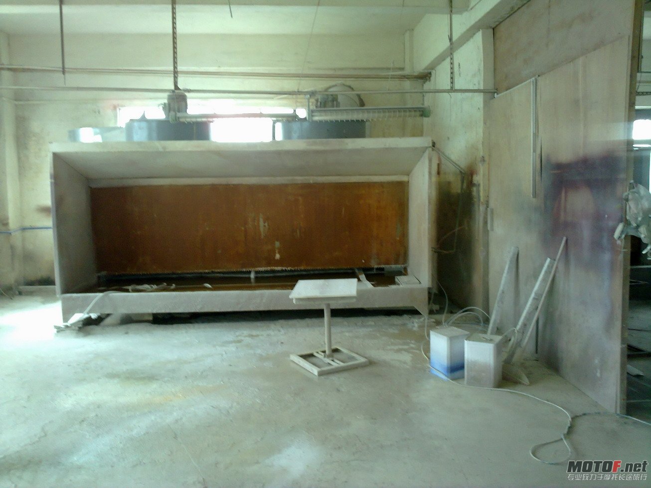

流程:压缩空气机一台,0.8P以上,气管,喷油枪,工作服,手套,防尘房,口造,准备好这些,就带色版去调车漆的地方买漆,人家会帮你配好的,先打磨一层,喷底漆,再打磨光滑,喷多一层底漆,再打磨就可以喷面漆了,喷好,用最细的纱纸320打磨光滑,如有需要再喷一层面漆,喷好干透就贴版花,最后喷光漆,光漆一定要好,防高温,防晒,如果要效果出众,就加点闪粉在光漆那一起喷。
完毕,所为的烤漆房其实就是一个防尘的地方,加装几支发热管来烤漆。

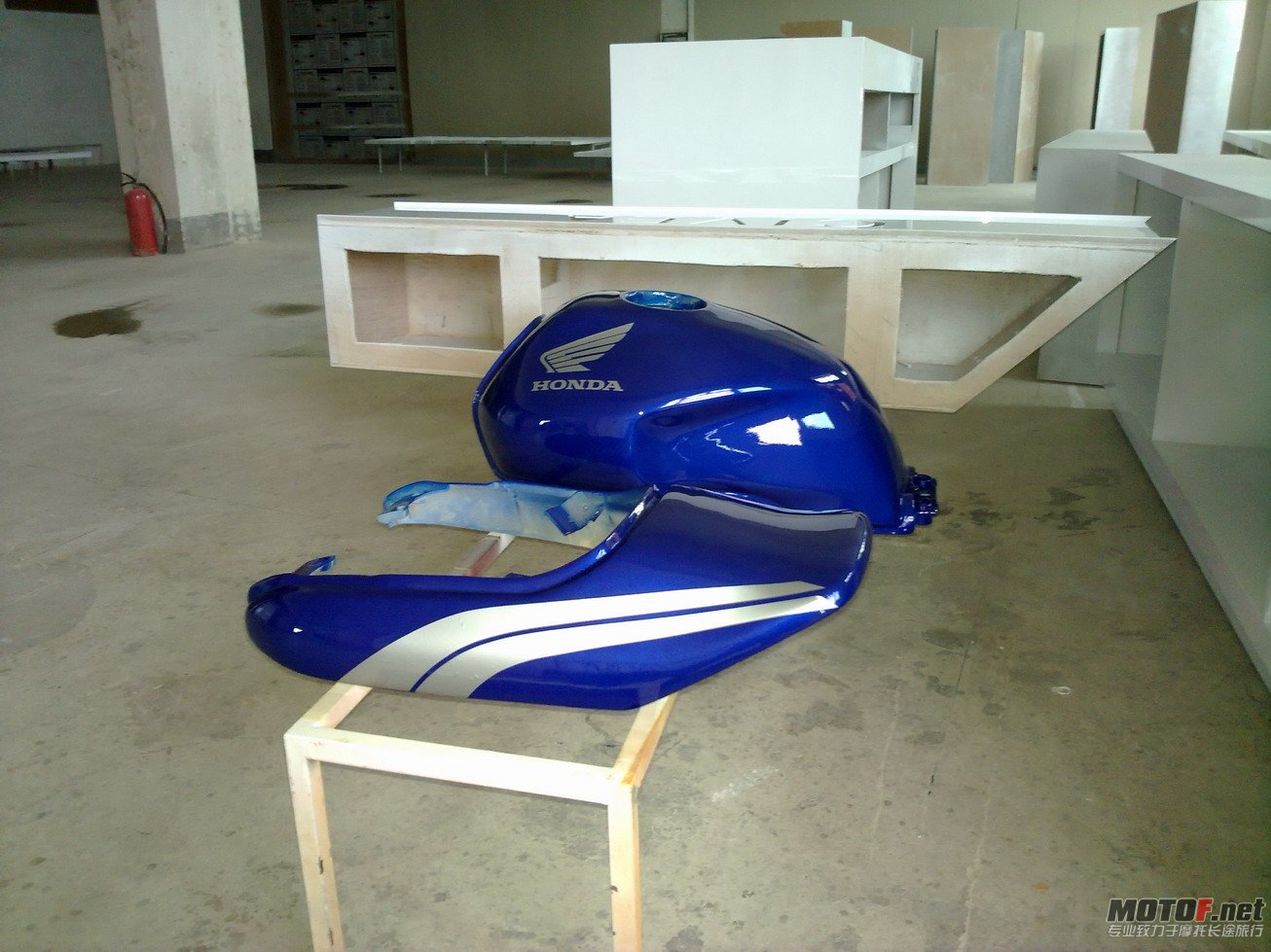

贴花注意:一定要打洗洁精水,一张一张花贴,最算连在一起的,能接开一张张贴最好。
因为我贴烂了一张油箱上的花,所以现在只能光贴LOGO了。唉。所以一定不能贪方便。
如果环境好,有没既可,现在的油漆干透性很快的。
