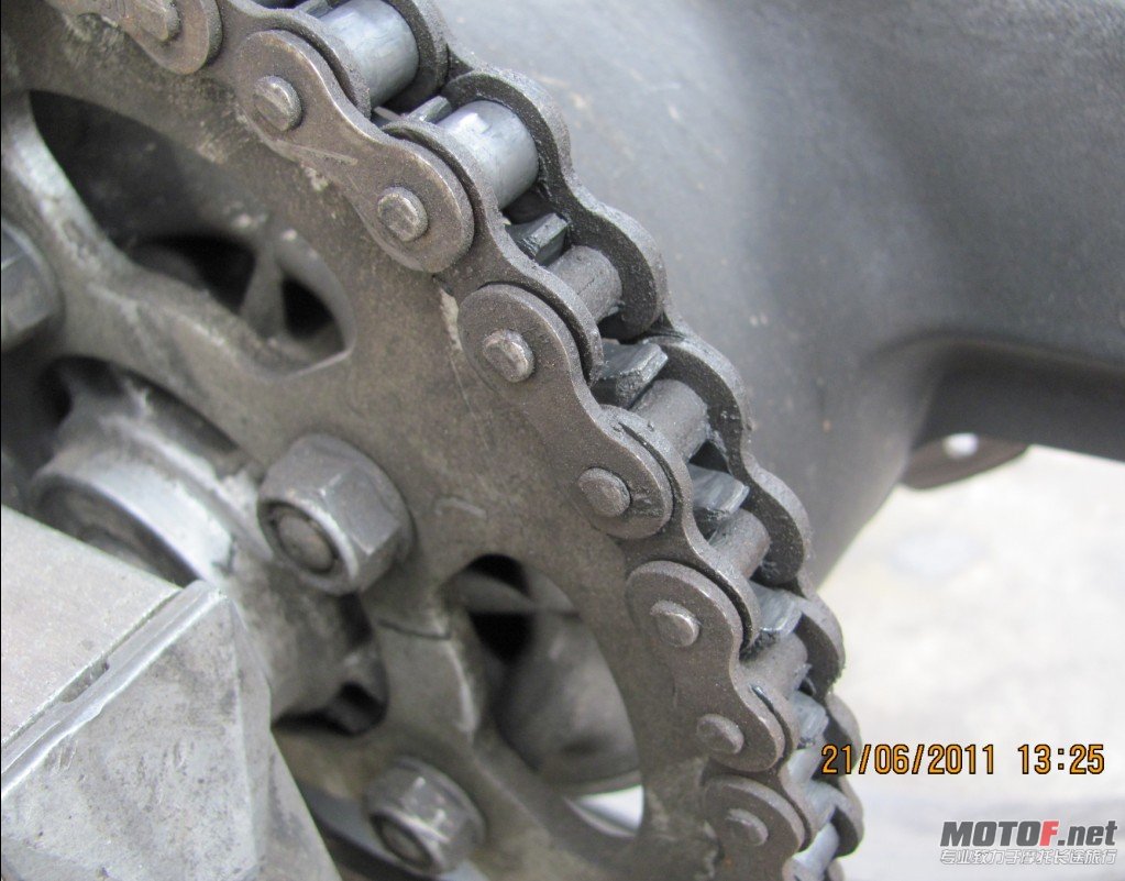

       车子的链条很差了,磨损相当严重,行驶中“沙沙沙·····”地发出噪音,而且爆了十多个,湿傅说随时都有可能断掉,一旦高速行驶断链条,那就很麻烦啦。
     安全问题和舒适性必须重视,所以马上罗涌围订了条525封油金链,160元有交易,而且还包孕。
     今天链送到了,马上开工:

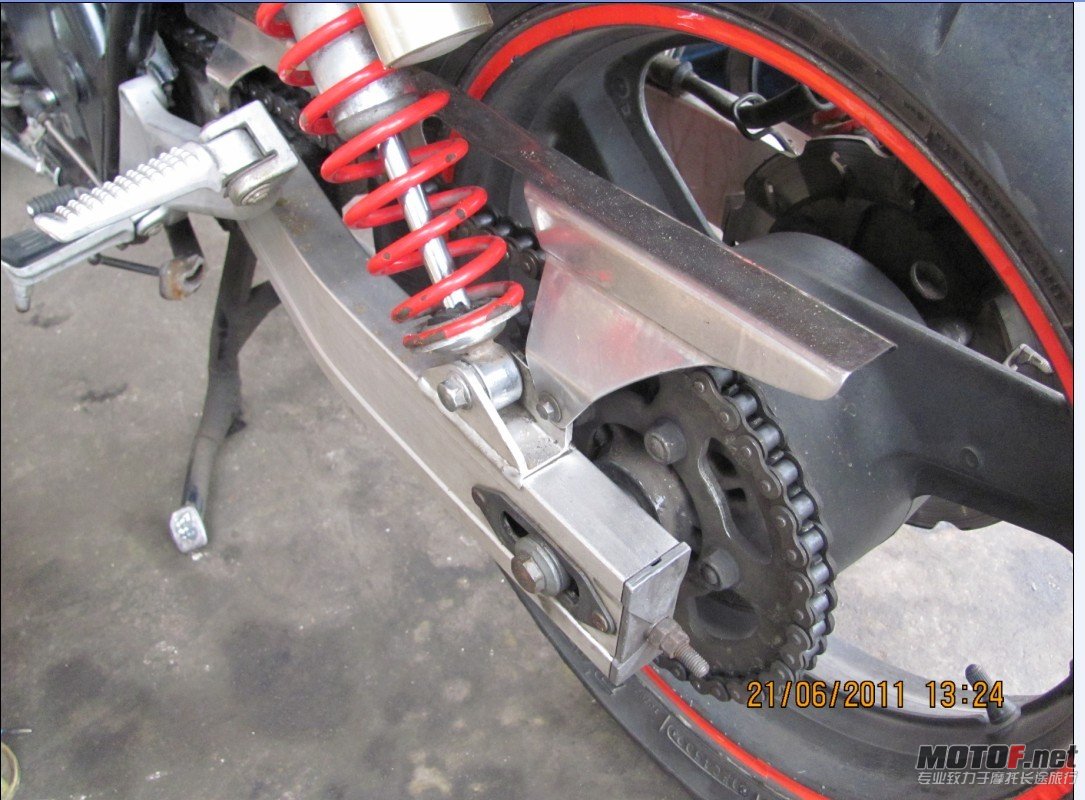

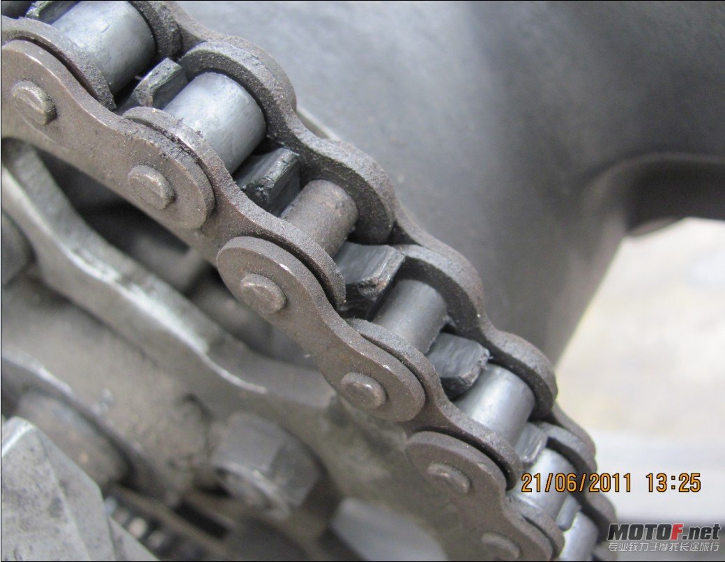

链条老化,磨损严重,重要的是已经爆了许多了。
看上去真的不爽,而且开起来很响,不舒服!
危险性大啊,不换不行呢。。。

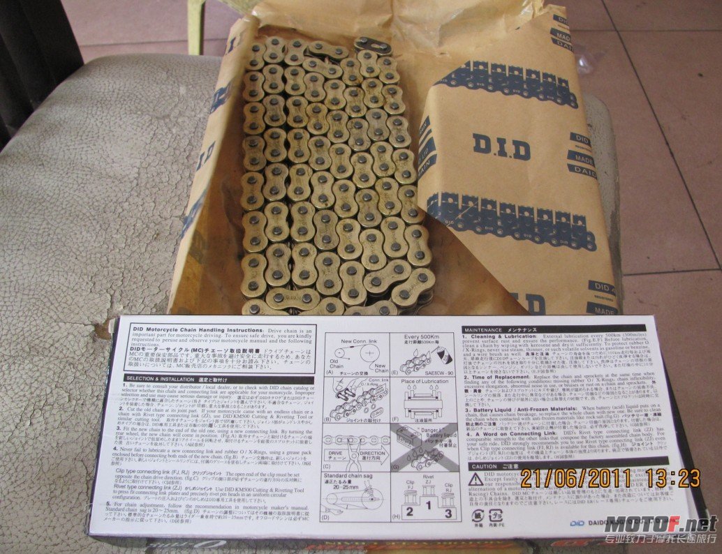

东西寄到了,160元还包孕,价格可以接受!

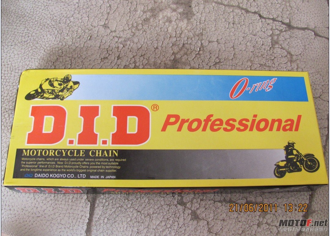

DID,不知道质量如何,
链条油油的,润滑很好。

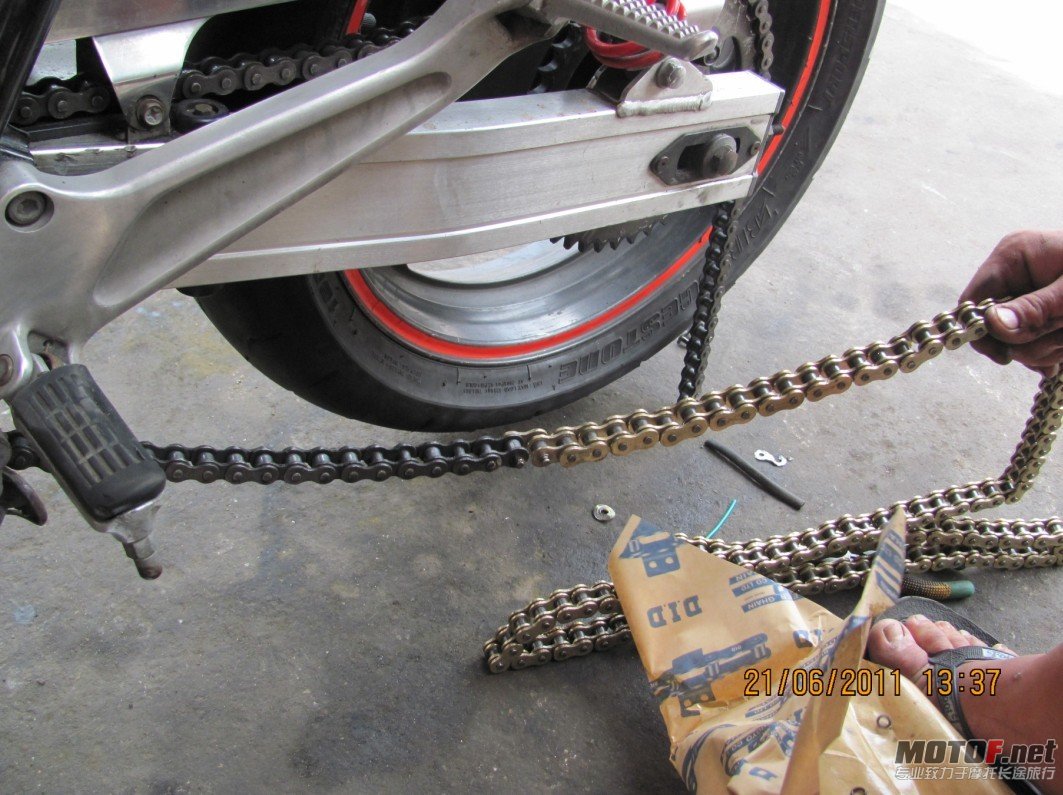

准备开工,其实换的过程很简单。。。

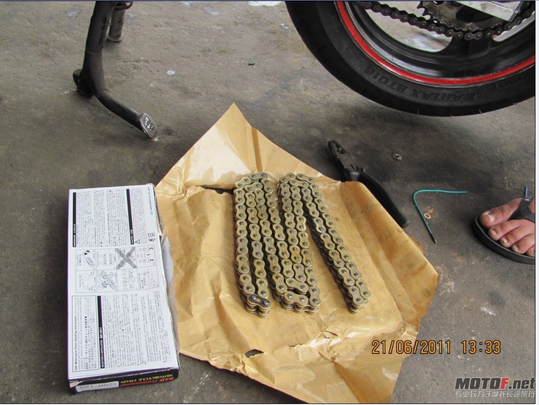

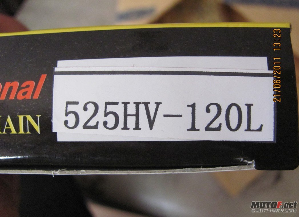

525的规格,不要搞错了哦,我的车原来用的是530,但JS说CB400用原厂525的比较好。

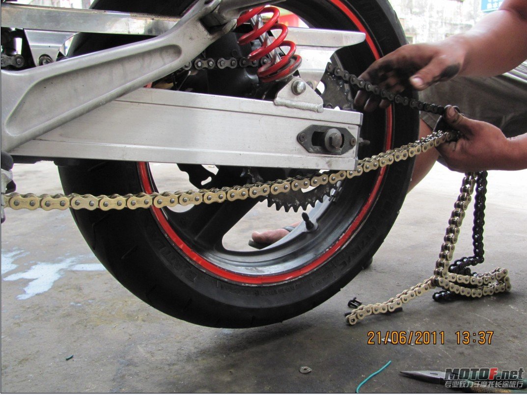

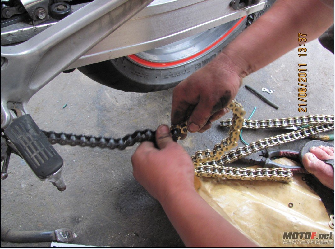

只需要拆开原来的链条,把新链接上去,一拉,挂上小齿就OK
换的过程其实很简单。。。

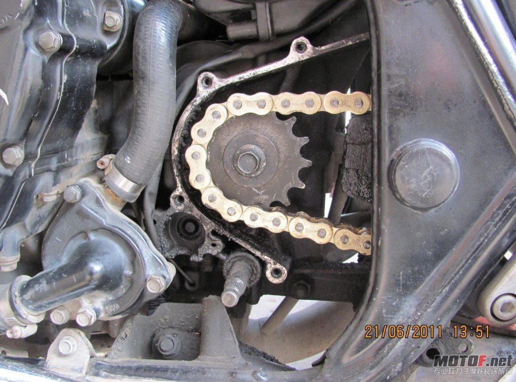

即将换好了。。。。。
污垢很多,顺便清洗了一下,估计原车主用机油润滑链条的,这是相当不好的,正确的方法是用专业的机油润滑剂,实在没有的话用除锈剂用着先也行,但就是不要用机油。
大功告成!换了链后,试了试车,感觉棒极了,没有了任何噪音,顺畅,安全,舒适!
