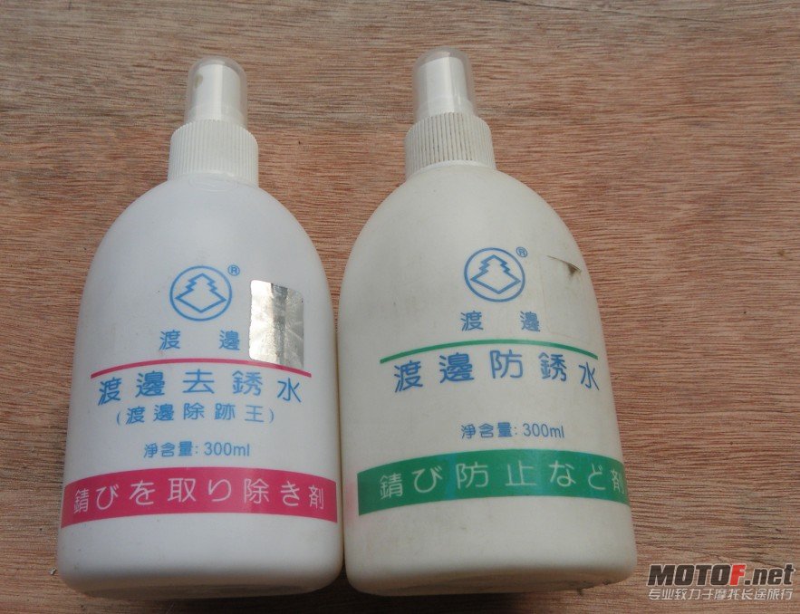

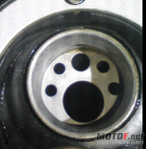

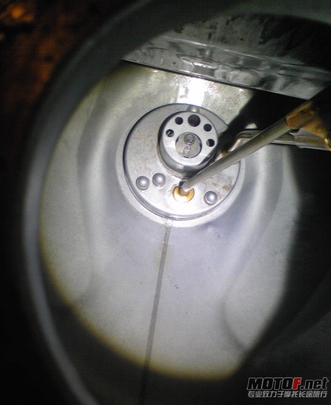

网上淘了几件东西 除锈水  便宜呢
忘记拍对比图了  只有拍到事后图  不过真的除锈厉害啊  几分钟搞定了
https://item.taobao.com/item.htm?id=10562433025
1瓶15¥ 2瓶30¥
建议红色的买多1点  绿色的 2瓶足够用了

便宜.........大家的电喷车把你们的油箱拆下来 看看 会不会有锈吧  别把电喷嘴塞了 我试过1次了 苦死了

 楼主| 发表于 2011-5-30 23:24:03 | 显示全部楼层
不用注意什么的啦  这个东西不伤手的  不伤塑料  记住下面的口封住  上面的话 就可以用油箱盖盖着
最好各买2瓶 防多  一次倒1瓶进去 比较好摇
(锻炼你手臂的时候到了)摇个几分钟 然后打开来看看 效果如何   摇到没有绣为止   我的几分钟就搞定了
然后用自来水冲掉  冲了后 摸干净 ..... 然后用哪个防锈水  倒1瓶进去 继续摇  把每个部位都摇到  然后倒掉或者用毛巾吸掉    吸的毛巾还可以慢慢擦拭周围..........

我一开始倒半瓶 摇的比较累 呵呵 所以建议各买2瓶  明天看效果  ........
这个东西比 电解除锈的简单多了   有方便 又快
