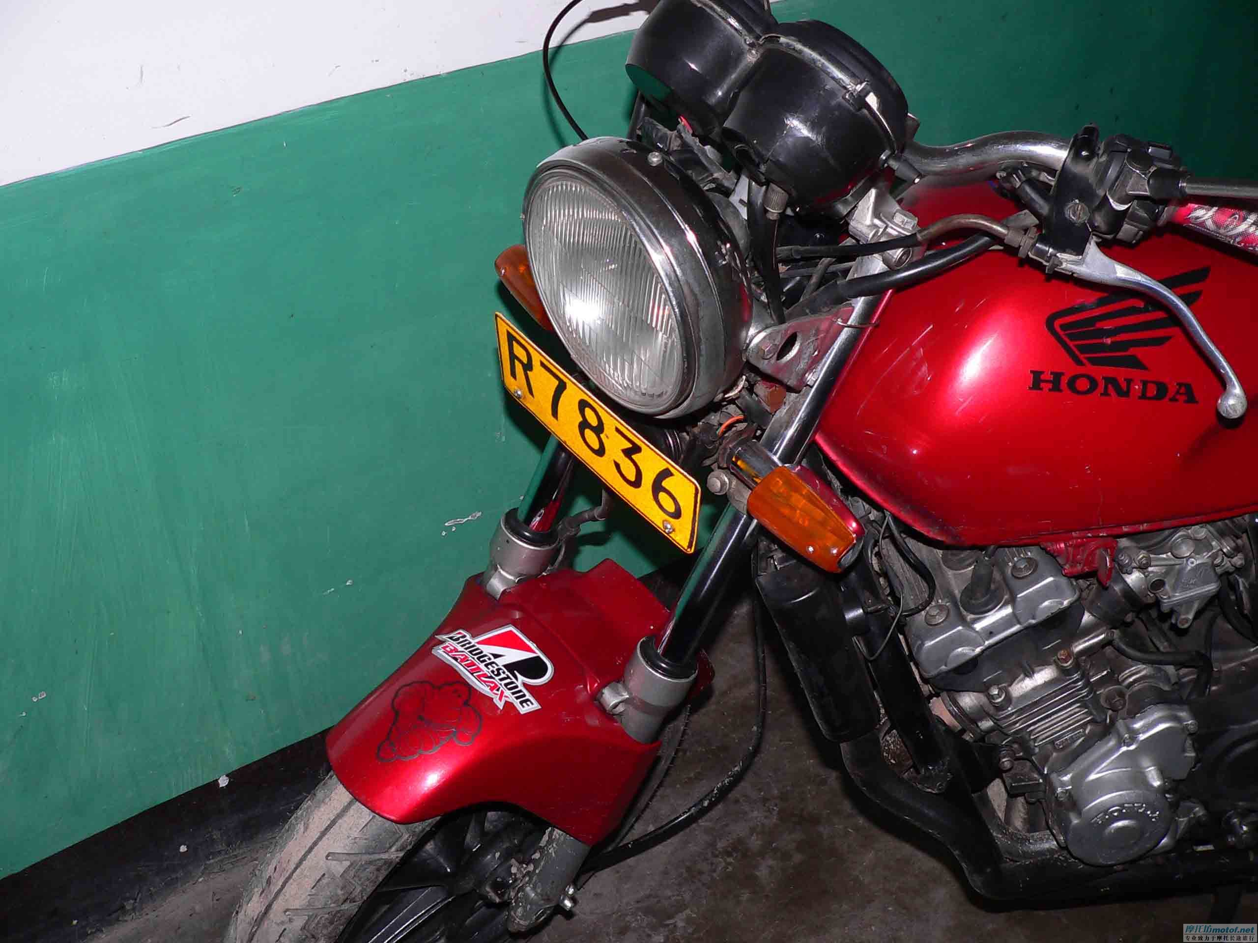

这是我的爱驹,请问是兰宝石还是他们所说的CB250另款夜鹰?<BR>

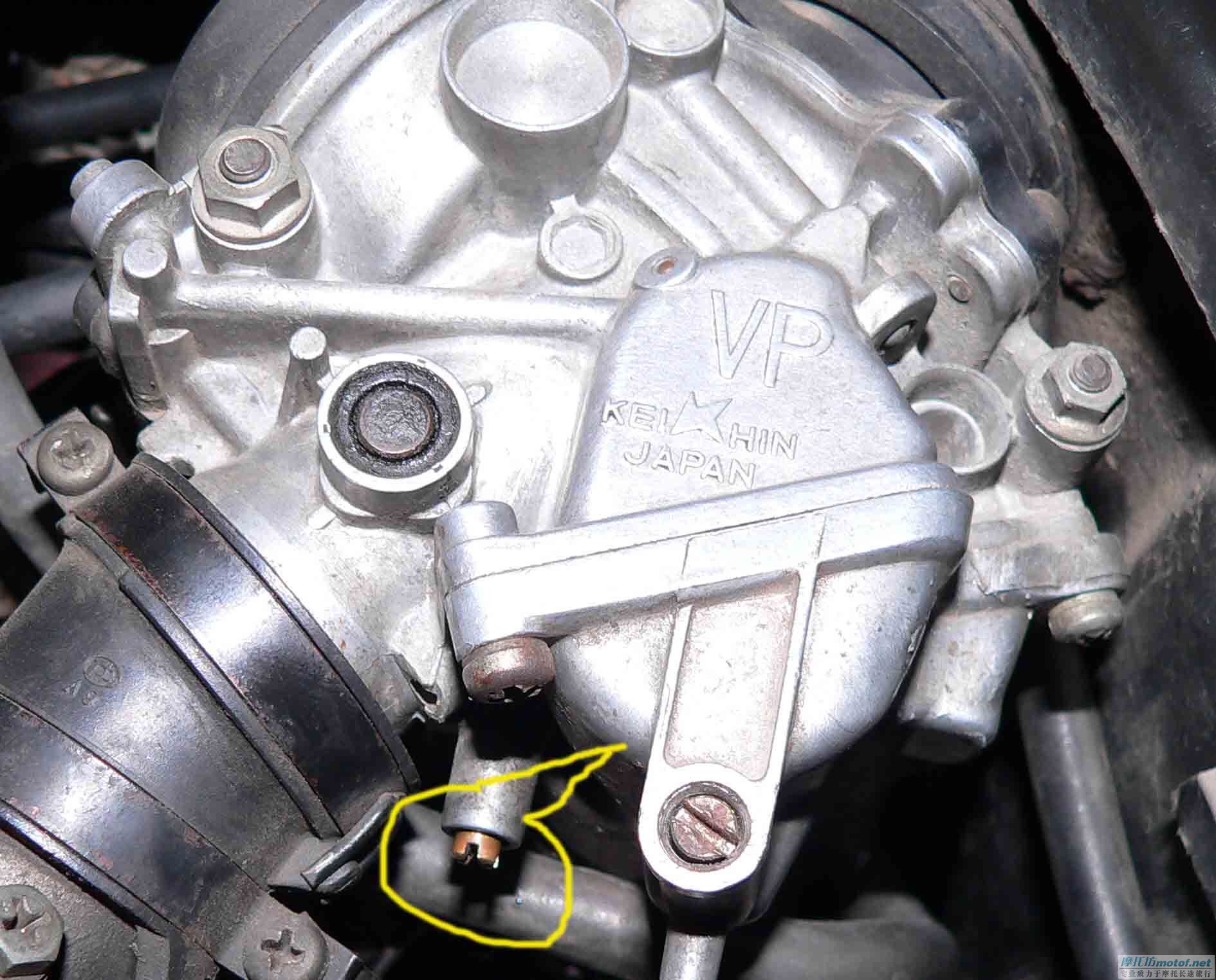

请问该车上的化油器调混合比是不是上图中黄圈中的罗丝?往里拧是浓还是衡?调四缸平衡是不是只调这四个化油器对应的四个螺丝?另外油门连动调节的四个螺丝是否调到风口怠速是全关闭就可以了??请高手赐教?<BR>

是蓝宝石    JADE250

原装配比是这样的!往里边搂尽再往外搂出一圈半.
发表于 2006-1-3 20:31:00 | 显示全部楼层
往里搂就是加浓混合气中的气油浓度,反之就明白了吧
发表于 2006-1-3 21:36:00 | 显示全部楼层
顺时针调是调淡.反之则相反!
但估计以你现在的情况是非常难调好的,去做个四缸平衡吧.
PS:以前俺也调过自己台JADE的,调到头都大

怎么4楼,5楼的相反呢?
