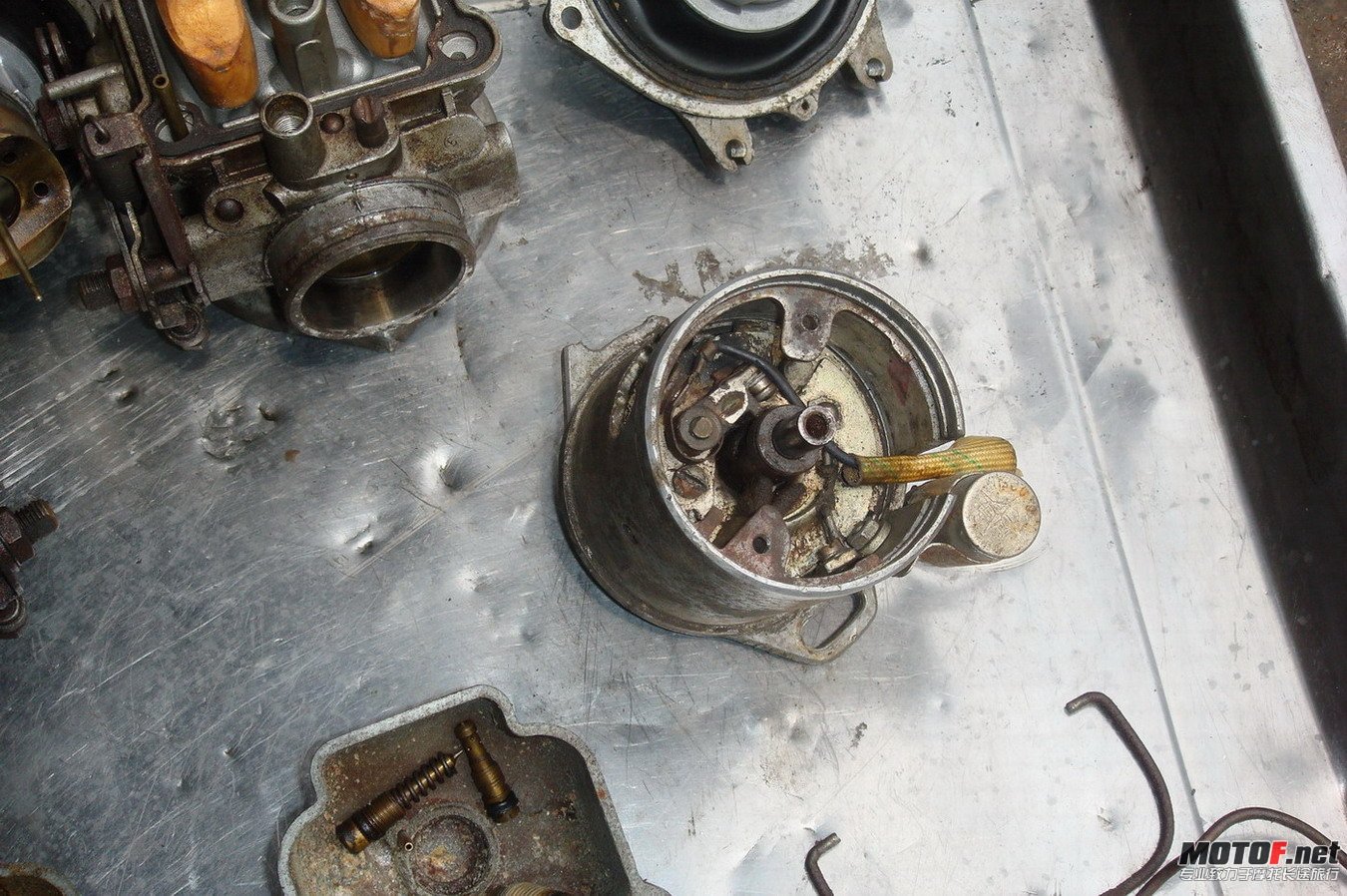

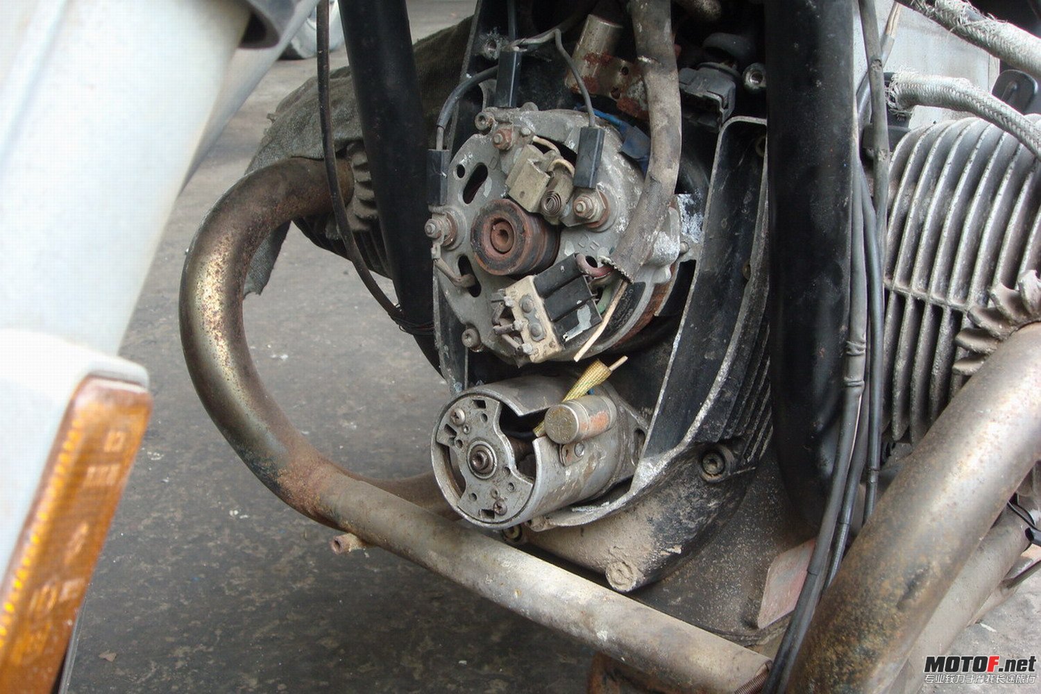

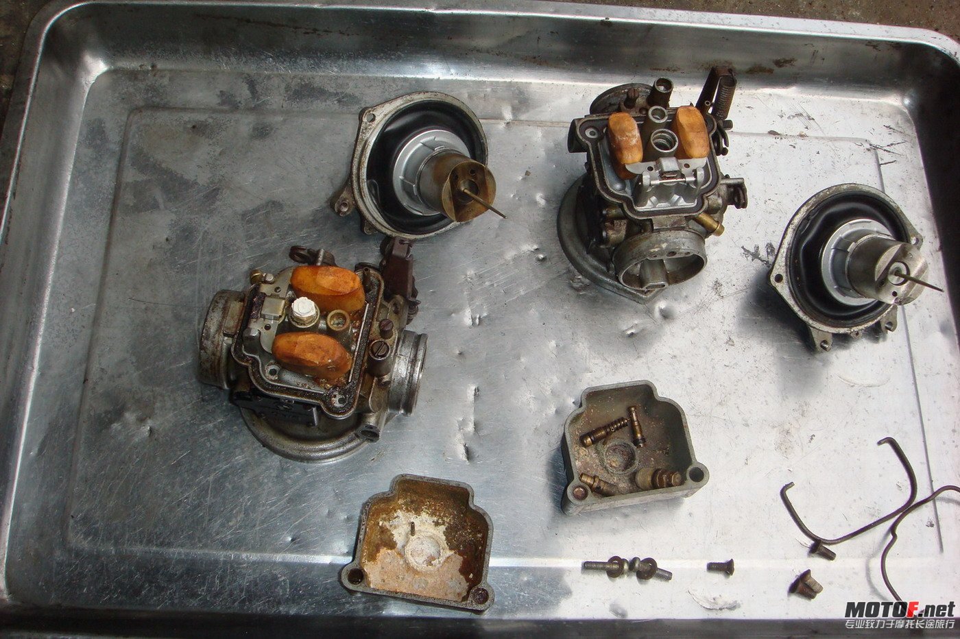

第一先检查缸压.两缸缸压都{:soso_e189:}.!再检查点火.分电器.用白金点火的.白金都无问题.再拆检化油器.有陈年锈迹.问题不大{:soso_e163:}{:soso_e189:}

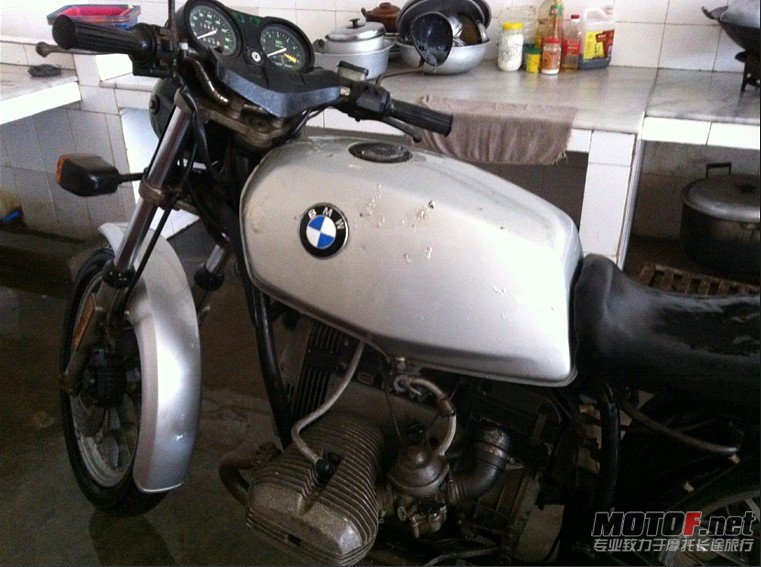

经过朋友MMV882的努力,这台沉睡了足足有10年之久的1978-1985BMW R45终于发出了咆哮的叫声
视频更新:https://v.youku.com/v_show/id_XMjYxNTQyNzA0.html

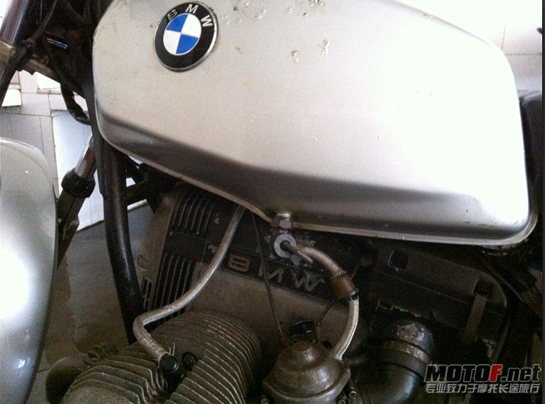

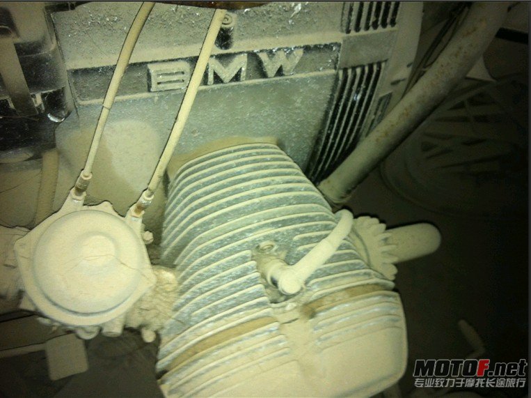

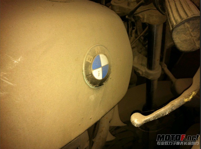

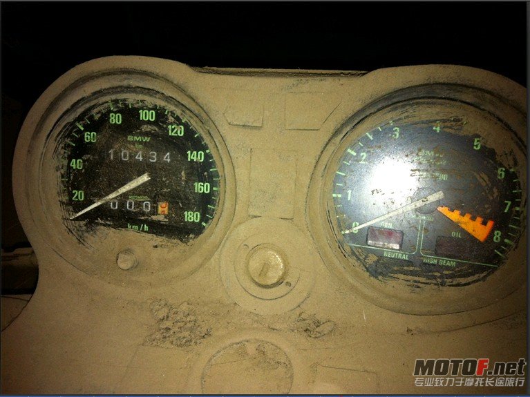

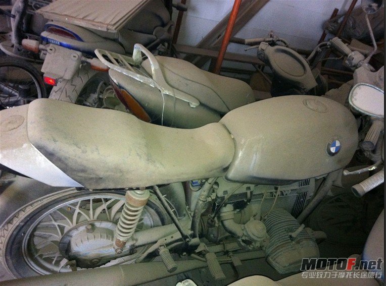

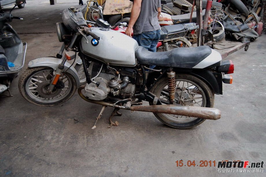

刚从仓库里挖出来的时候
洗了个不错的澡后
然后就拉到MMV处准备施行复活手术啦
R45
R45

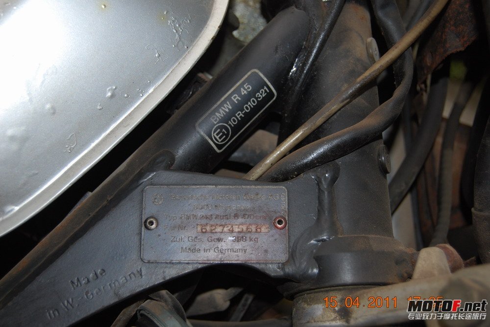

大概数据:
General information
Model:BMW R 45
Year:1981
Category:Naked bike
Rating:63.7 out of 100. Show full rating and compare with other bikes
Engine and transmission
Displacement:473.00 ccm (28.86 cubic inches)
Engine type:Two cylinder boxer, four-stroke
Power:35.00 HP (25.5 kW)) @ 7250 RPM
Top speed:160.0 km/h (99.4 mph)
Compression:9.2:1
Bore x stroke:70.0 x 61.5 mm (2.8 x 2.4 inches)
Valves per cylinder:2
Fuel control:OHV
Cooling system:Air
Gearbox:5-speed
Transmission type,
final drive:
Shaft drive (cardan)
Chassis, suspension, brakes and wheels
Front tyre dimensions:3.25-18
Rear tyre dimensions:4.00-18
Front brakes:Single disc
Rear brakes:Expanding brake
Physical measures and capacities
Weight incl. oil, gas, etc:206.0 kg (454.2 pounds)
Fuel capacity:22.00 litres (5.81 gallons)
2011.05.11 更新
本来想改成CAFE RACER的版本的,但征求过大家的意见后还是决定恢复原来那年代车子该有的味道
经过MMV的努力,清洗化油器,修复分火装置,调整火位等等工作,现在发动机工作基本正常状态.......辛苦啦

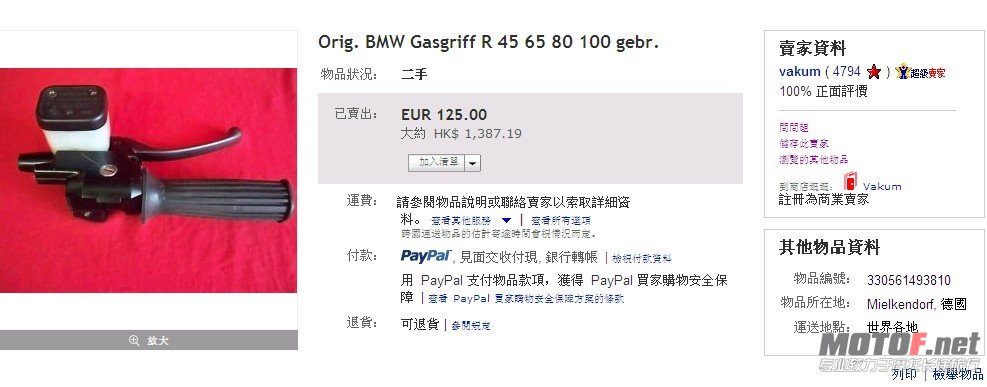

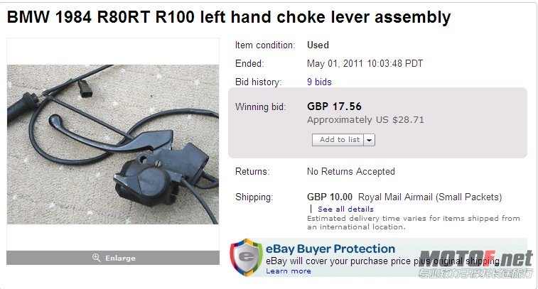

先上些国外EBAY拍回来的配件,价格不菲(运费啊.......),上图
油箱55美刀,但运费却需要100美刀,这刀砍的刀刀是血...........悲剧

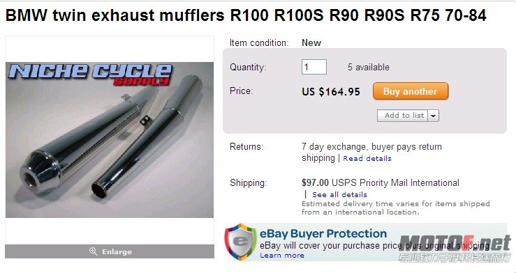

OEM的全新MUFFLERS排气管价格和运费自己看图啦...同样的血案

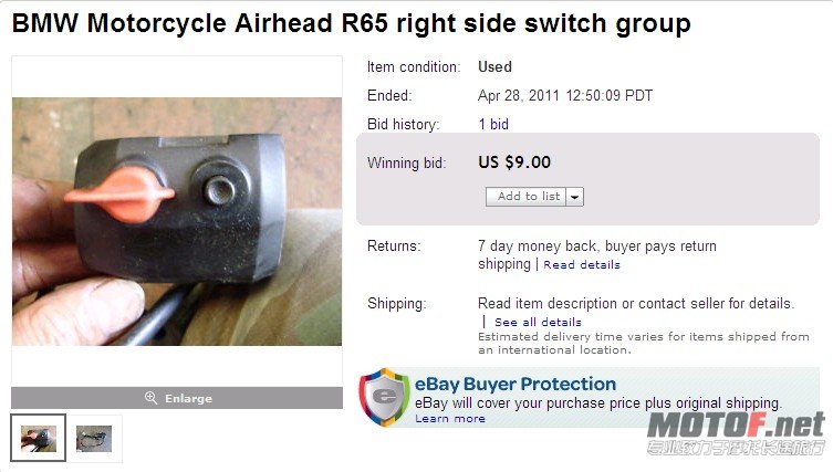

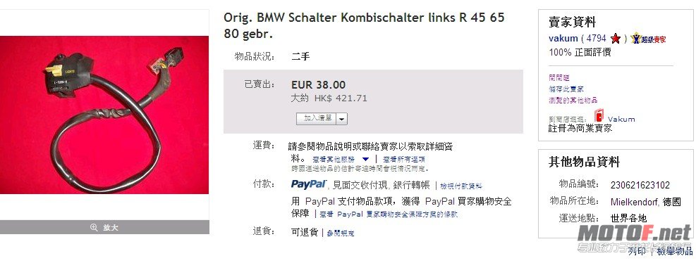

离合分离把手带风门开关,问题是部带转弯灯控制模块,还要另外寻觅.............所以暂时只能用CB400的代替了
还有个熄火点火开关,也是因为油门把手连着的液压刹车缸体损坏而暂时没办法用上,也在等待另一半的出现.........

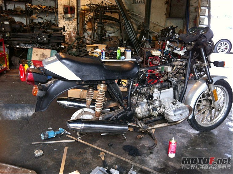

也用CB400的开关总成代替,还特意在银钢买了个全新的CB400右把手熄火开关总成,郁闷...........
MMV忙活了两天改的排气代替品,原装排气没到前先用这个吧,也挺好看的,哈哈

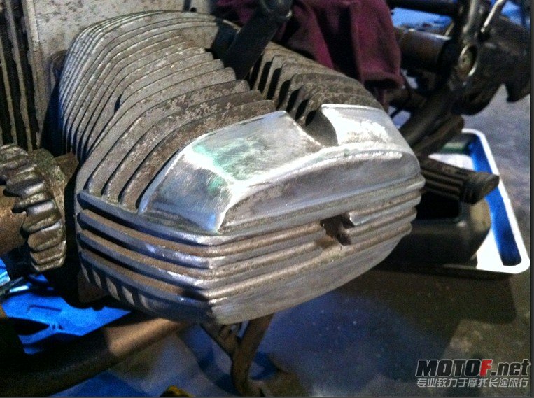

车架和气门缸盖打磨中,准备喷漆中...................

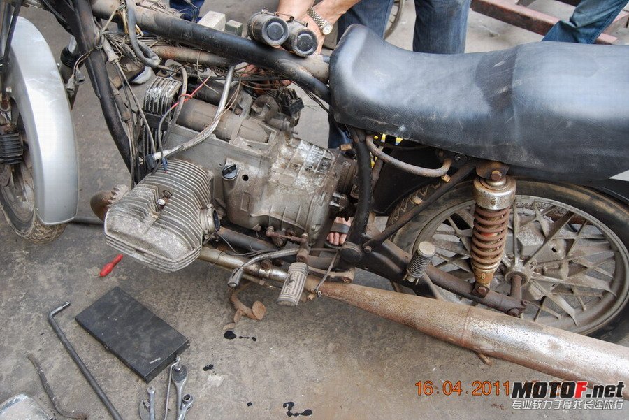

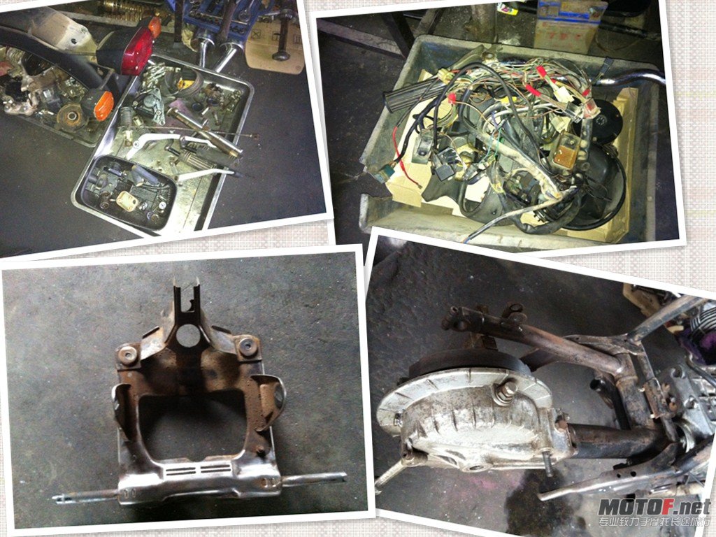

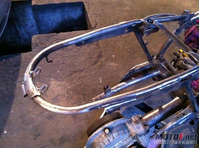

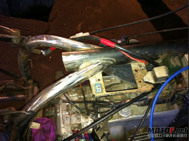

MMV辛苦的把全车线路和配件拆下,大卸八件,准备车架的喷涂工作
因为排气的法兰排气口的螺丝牙怕朽坏,所以暂时不敢拆排气芭蕉移动机头

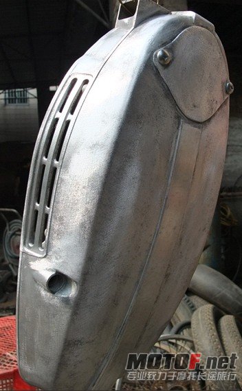

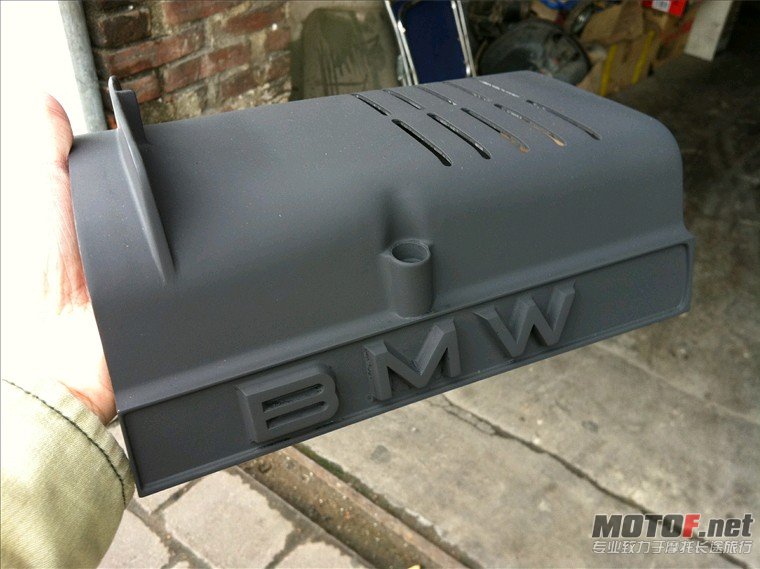

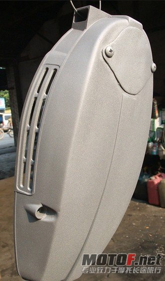

打磨喷漆后的启动马达盖子。800度意大利高温漆,虽然遇高温不会化而且不会变色,但听说很脆弱很容易掉

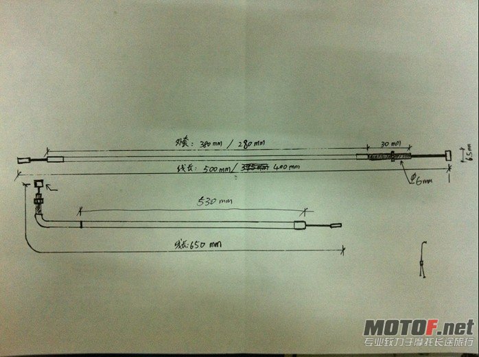

所以还是决定抛弃使用车身漆喷涂
因为原油门把手螺丝没敢强行拆不下来,所以油门线也原封不动,只好自己画图定制油门线

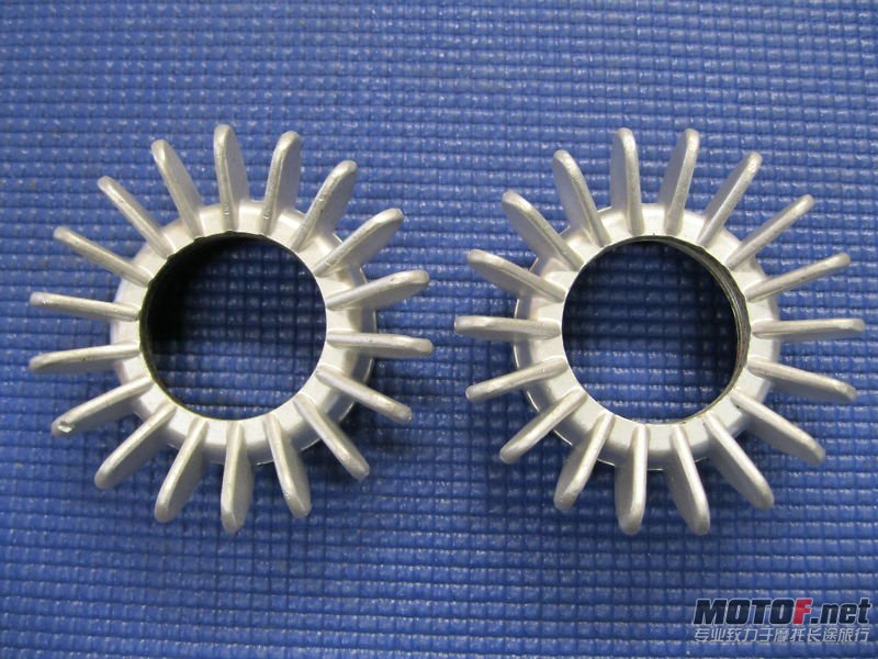

另请教下,气门盖和机头的降温叶片应该用什么漆喷好点,主要是怕高温会融化散发油漆味
大家都是用什么油漆喷的?谢谢

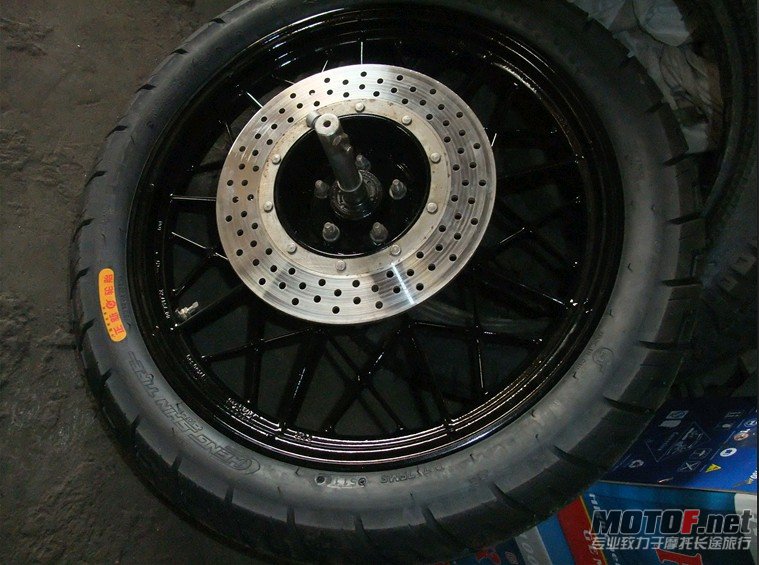

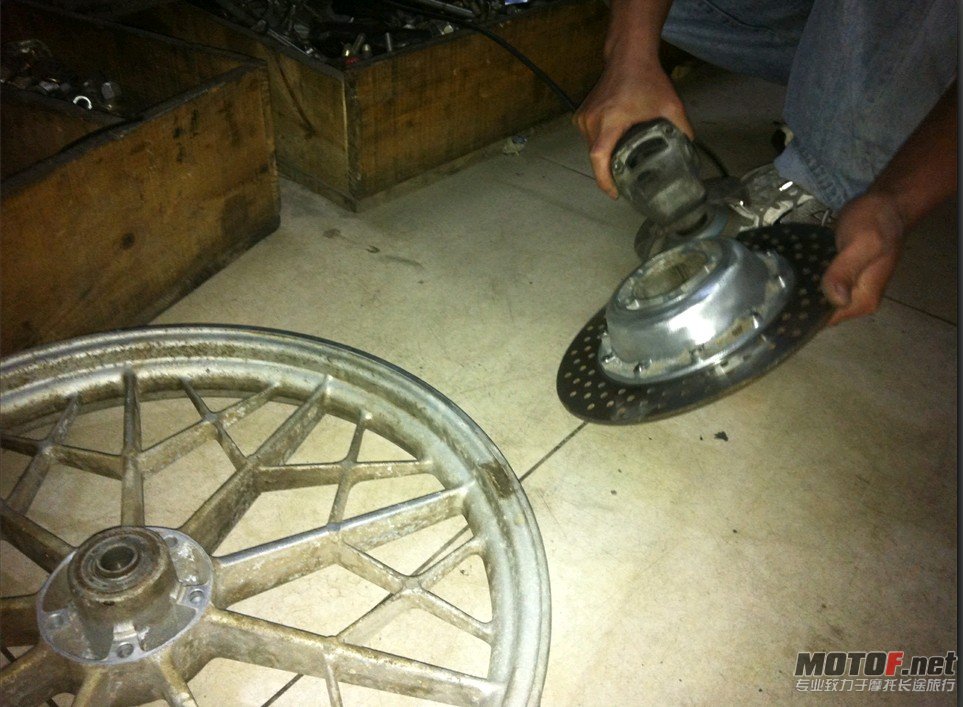

轮圈和刹车碟合头抛光中

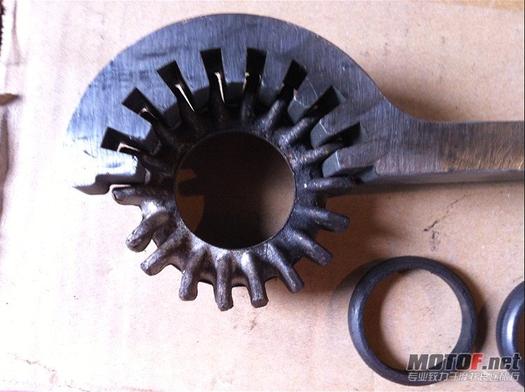

因为排气芭蕉的法兰之前怕腐朽,而且是铝制品,带散热叶片,所以没敢用普通工具拆,怕断裂,所以已经请人
线切割制作专用工具,待完成上工具图
待续......................................................
2011.05.27更新
因为等待的零件都还没到,所以工作也慢下来了,也好,MMV可以不用太伤脑筋在这化骨龙身上了,哈哈
之前定做的专用工具已经完成,并把排气芭蕉顺利无损的拆下
轮圈也已经喷漆完成

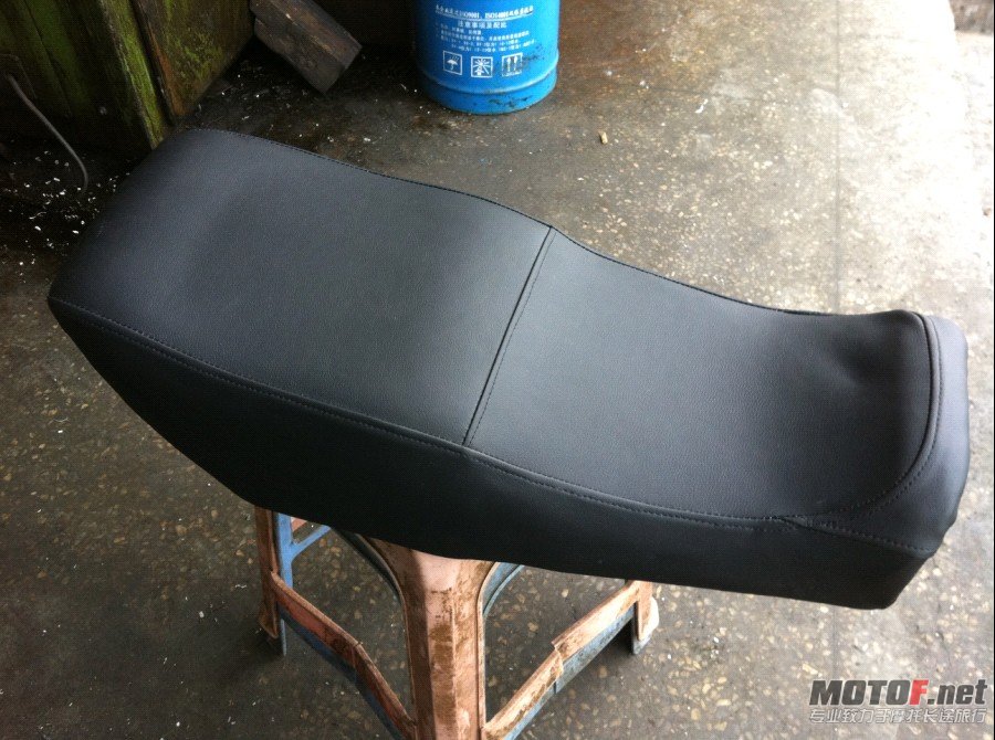

重新包裹的座椅

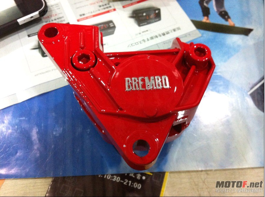

重新喷漆后的前刹车

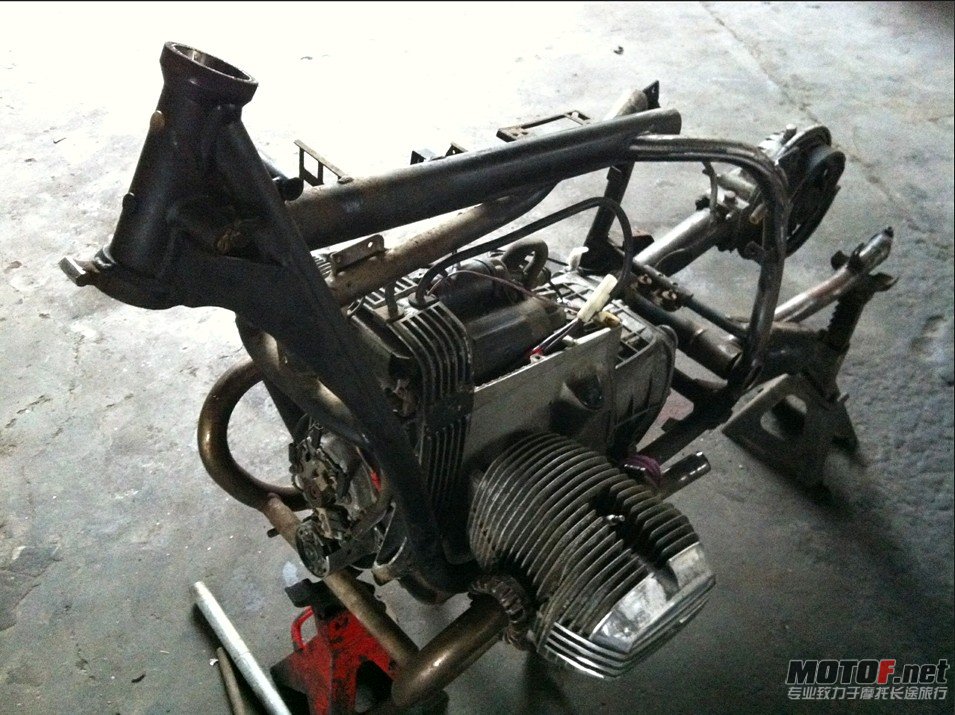

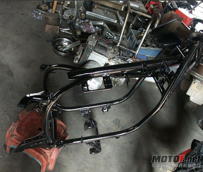

MMV不厌其烦大卸八块后剩下的骨架也喷漆完成
机器前盖也喷漆完成
剩下的就是等定回来的油缸到了就可以喷漆重新装起来了.

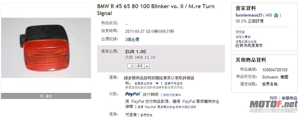

继续上些等待着飘洋过海的零件
前刹车总泵连牛角及油门把手总成
左把手灯光控制开关

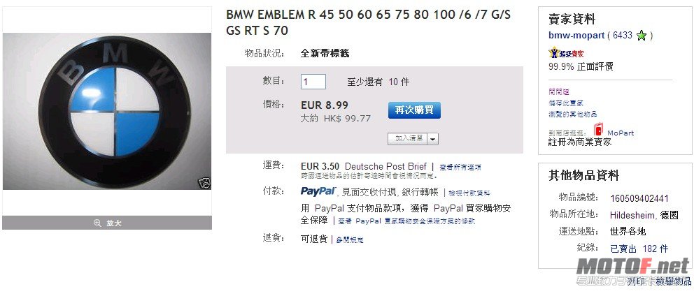

油箱标志,国内的不是大了就是小了,这种是70MM的

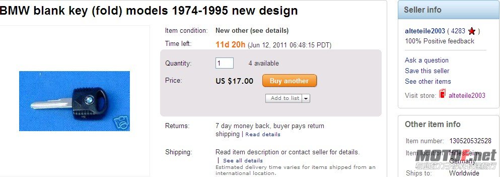

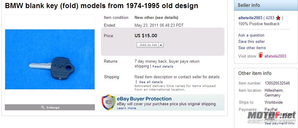

两种设计的钥匙

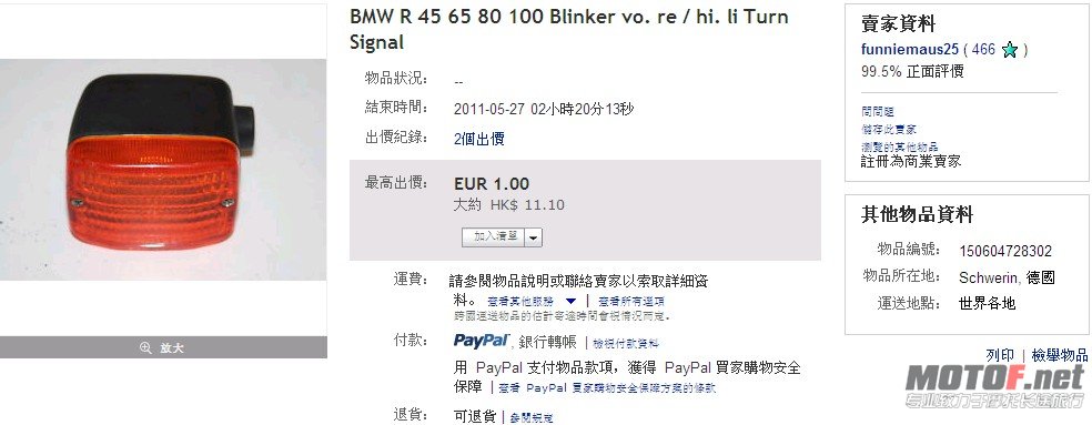

左右转弯信号灯
这些零件都是很多个夜晚通宵跟老外竞价或议价得回来的,实在不容易啊
也有一口价的,但价格惊人,哈哈
刚开始在EBAY上买东西被老外的先钱后货规矩吓了身汗,以为像TAOBAO一样货到才确认付款
谁知道点了支付以后直接就跟我说已经拨到卖家名下帐号..................多方求证后才安下心来
这就是老外的规矩啊....................汗
