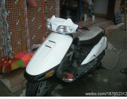

各位,,俺的车车, 十几年的三阳迪爵GY6发动机,因为真空化油器油耗高火花塞黑色和炽炭,所以学网上改装柱塞化油器。也改了20克珠,大水软弹簧(就牺牲了加速性)。平时上下班。
    第一次测试油耗测得:140公里用了3.23升油,一升油走43公里,2.3升每百公里。我知道好多人怀疑,,我也是,但我也是记下刚加油时的公里数,再到加油时再加减算出来的。我会再试,跟踪报到!!
      (以下才是要问的问题:化油器是京宾五羊本田装车用的,刚开始重新调过混合比(向右到底,再左两圈半),还是跟真空一样,有一点黑烟和放小炮,就向右调回四分一圈,没放炮了。火花塞就变奶黄,比以前好点。   但问题出来了,一到60公里就上不去,化油器好像没油去“扑、扑、扑、扑、、、、”这样!   请问这个是不是不够油吃的现象???,,,但是时热车时就没事可以一直上???  求解!求解!! 72ff2cb9a5e99e3219fa6cba7c7fc4fdb5589275833c5043da6464d5b597ce1c0b8a953e45eb6bca.jpg

感觉是主量孔供油不足,或是空滤器进气量不够.....其实要想将化油器按照自己的用途来调至极致做到物尽其用,系要经过发动机,化油器与空滤三者匹配而成的.
