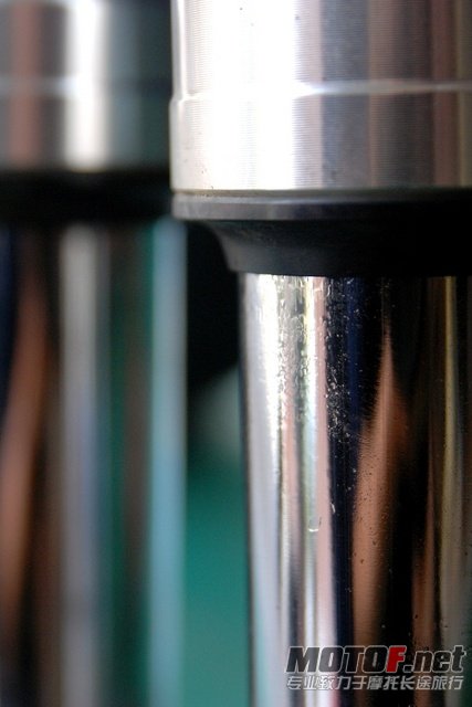

果然是需要细部拆解~平且更换油封……

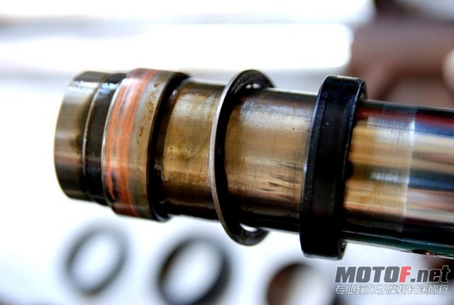

内管的状况

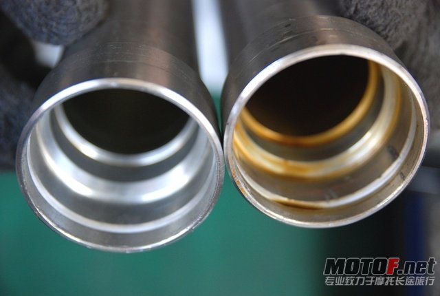

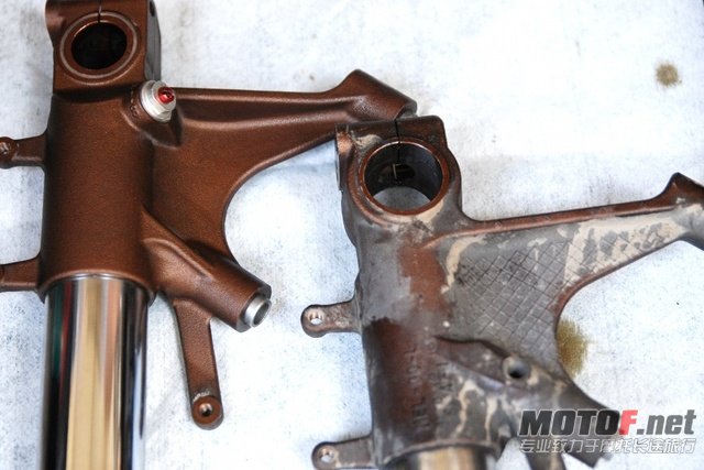

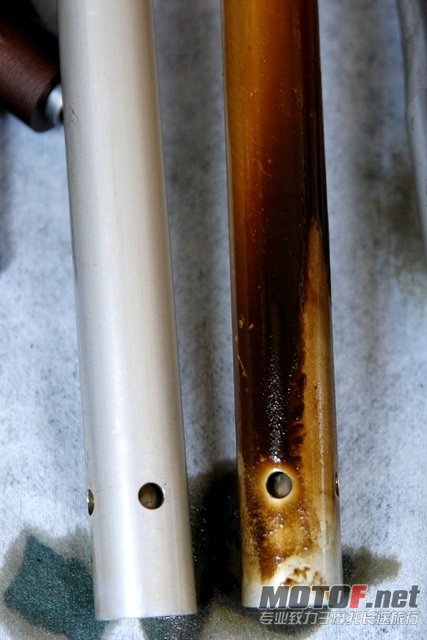

外管有清洁与没有清洁的差异
内管底部有清洁与没有清洁的差异
即使这个部位与悬吊的表现没有太大的关系
我们还是会做到最仔细的清洁~

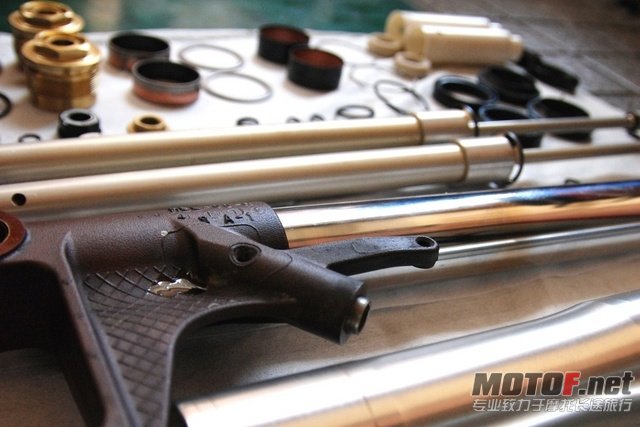

分拆后~各个零件排列整齐

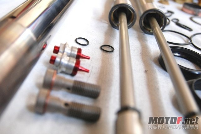

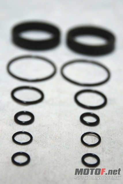

各式油封以及O型环

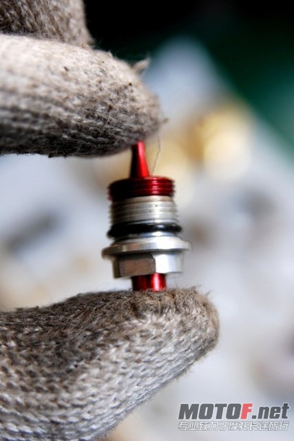

连压缩阻尼调整器我们也不能马虎~
一样拆下来清洁
并且更换O型环

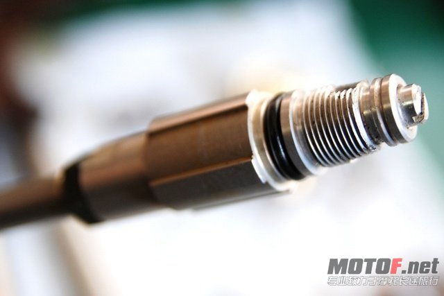

FORK BOLT也有O-RING需要更换……
DAMPER ROD上也有

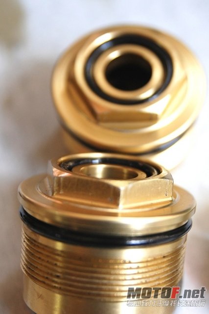

LOCK NUT也已经取下清洁

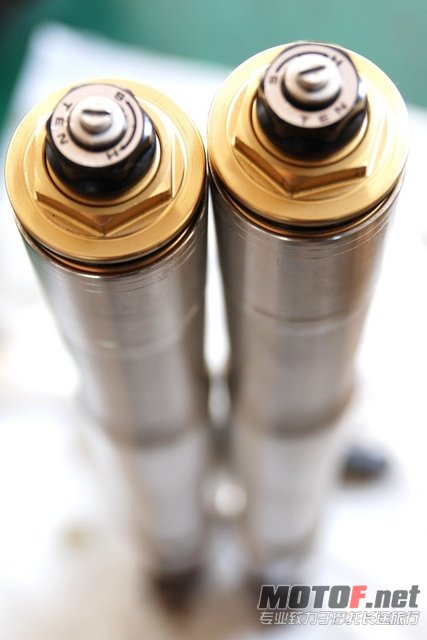

由于此次已经细部拆解~
因此也将悬吊内部所有的O型环连同油封一并更换……
以求在组装完成之后~
能有最佳的表现~
开始组装~
首先从压缩阻尼调整器开始~
确认两边都已经安装并且锁紧……

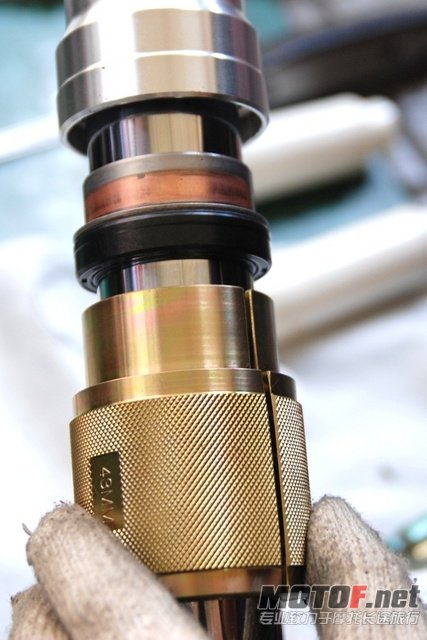

从油封开始~~
工欲善其事~必先利其器~
要安装前悬吊油封~当然必须要有专用的工具~
除了省时省事之外~
避免伤到各部位零件也是主要原因
开始装了……
果然三两下~很快就完成了油封的安装~

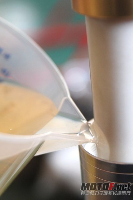

最后再依照车主的需求~
加入适当粘度还有容量的前避震专用油……
这个部分~就不是原厂手册能够提供的数据拉了~
而是施工人员的KNOW-HOW了……

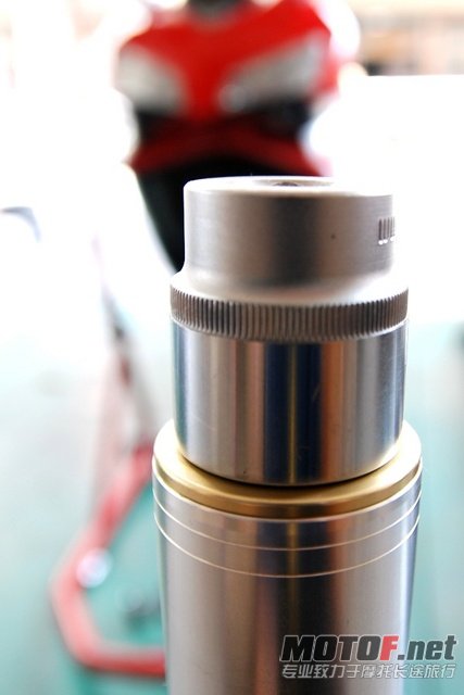

最后再将FORK BOLT锁紧

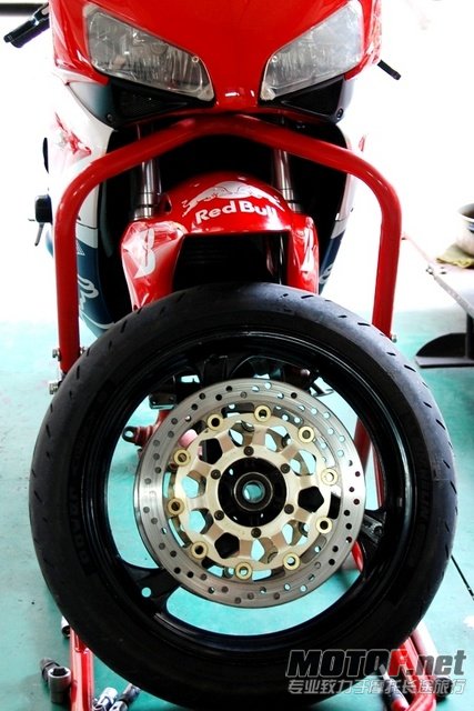

前悬吊上车~接着就是前轮上车了~

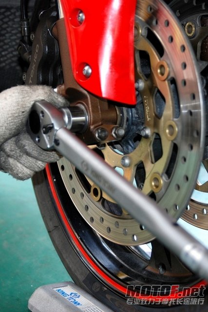

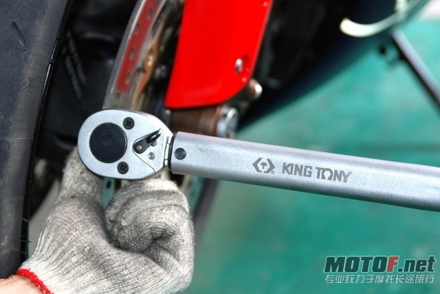

各个螺丝~都很重要
谁都不想在半路上~看到自己的轮胎“离家出走”吧~~

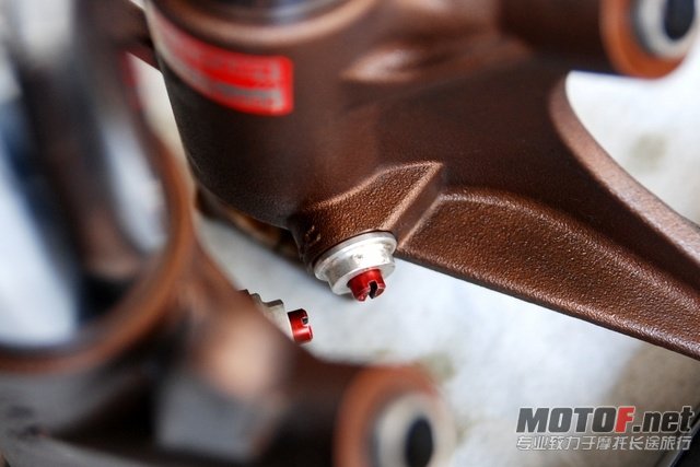

当然还确保了运转时的顺畅度~
不同的锁紧力道~提供前轮轴不同的侧向预压……
当然对于轮胎的转动的阻力也有影响~
最后再确认胎压是否正常~
完成了~
