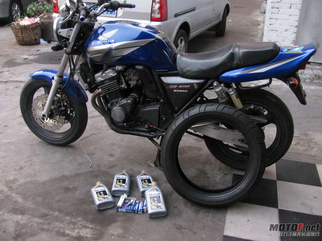

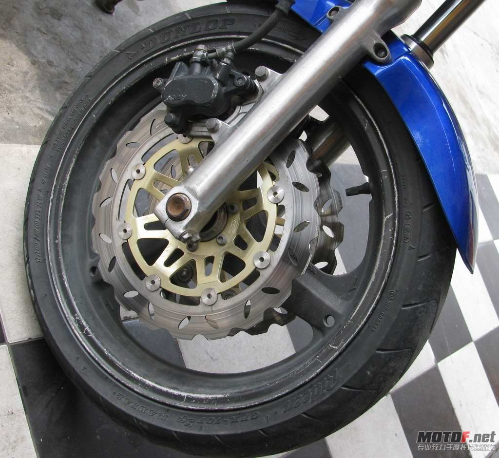

本来天天在研究越野车,准备搞部越野,不知道为啥头脑发热,收了部CB 400回来
才发现,自己没有暴力试车,问题多多,哎没办法,收都收了,有问题就折腾吧
试车的时候没有高转,回来一试才知道高转烧火嘴,高转黑烟滚滚,哎
上任车主不是很爱车的主,保养不好~
经过十天不停骑行调教,越来越接近完美,
不知道为啥~是不是玩四缸很容易力啊,然后就想换车啊
我觉得我换车应该是迟早的问题了
买车之前问题清单如下折腾:
前车头波盘松动 经过调整OK
前大灯支架固定点没缓冲胶,经整理OK 骑得没有铁碰铁的感觉
前减震偏软 重装每支减震加多10毫升威爽10-20W减震油  上任车主说换的是威爽
自己上网查资料用土方法

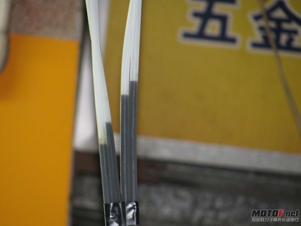

拆化油器,清洗
清洗空滤总成,脏的恐怖 清洗空滤 空滤总成
四缸平衡  过程很郁闷,第二缸用车床车的负压接口,铜太软,其间一半滑牙断在里面。。。就差没搞S人。。

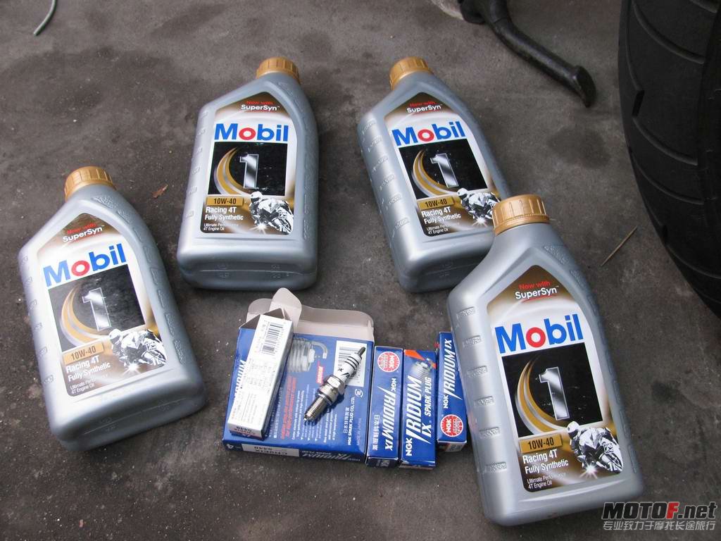

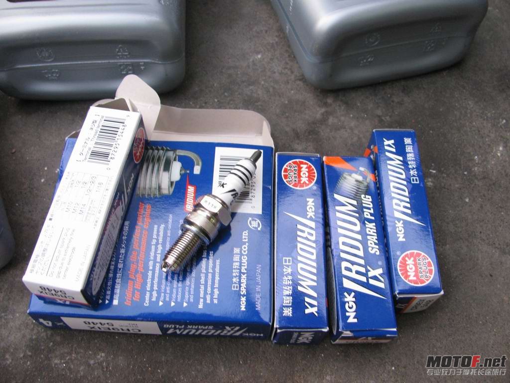

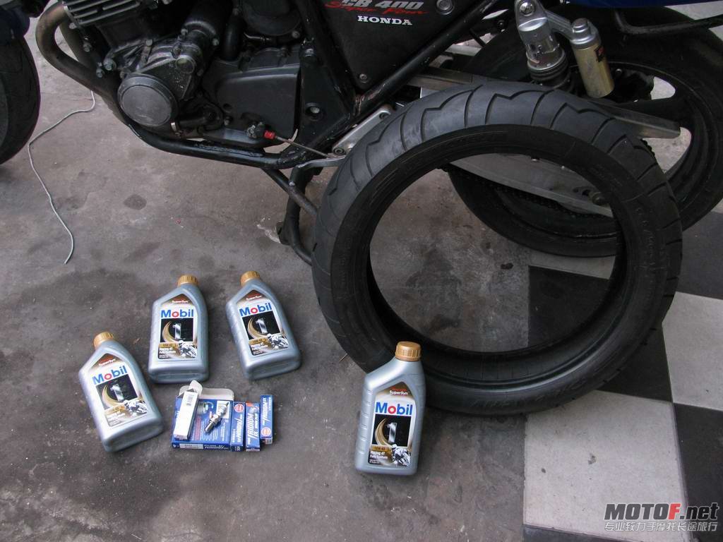

火嘴更换NGK依金
防冻水更换两瓶半

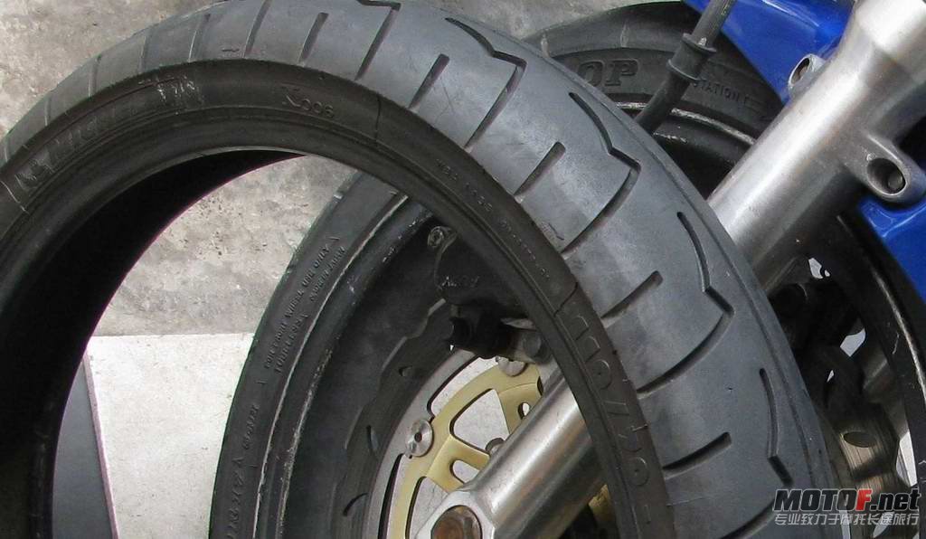

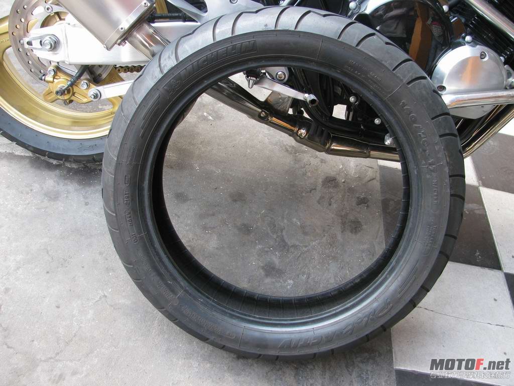

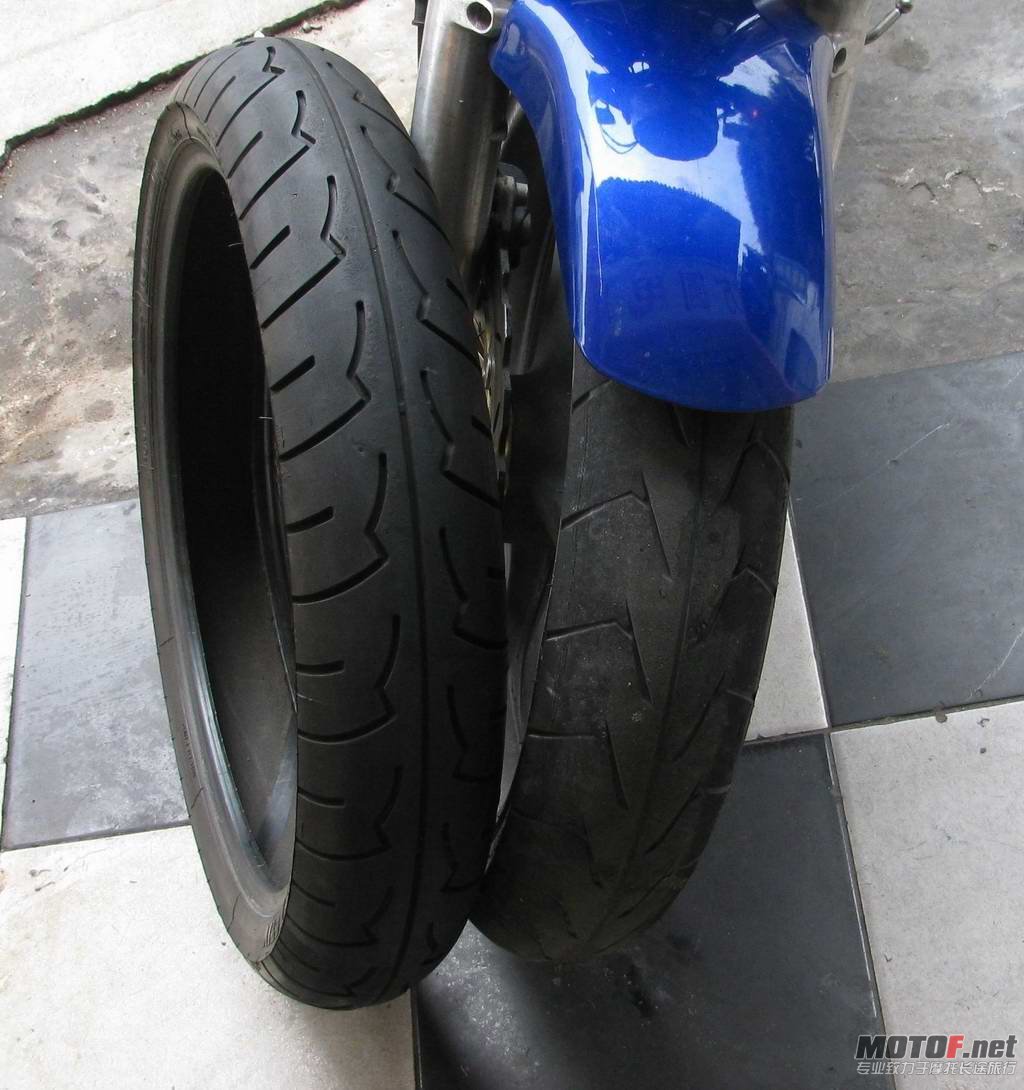

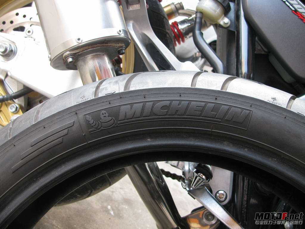

前后轮胎更换米其林9.5成新110-70-17 140-70-17
原车主改了直排,原装排气还在买车送我,我装回了原装排气,声音很骚原装的~
机油换全合成 金装美孚!115一支,换了3.4升进去,
机油滤格也换了,换的本田飞度的
今晚风大,试车很满意成功,我上到150 不敢上了,我估计档档高转可以暴表的~
但我不敢试,也不是很想试,没意义了,我觉得100-120长途巡航以后就OK了
本人上四缸算是新手,以后多多交流,我在顺德容桂~
