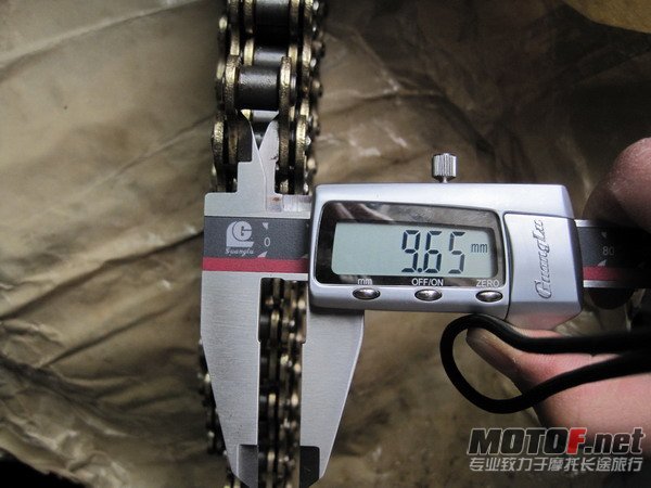

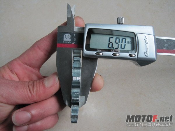

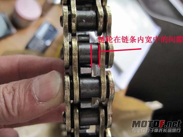

我的CB400,链轮链条早到了该换的程序了,没办法,只有去罗冲围买了套国产回来。。前后链轮40元,DID 530金链160元(仿品),买回来就感觉不对,
一是尺寸,链轮的厚度只有7mm,链板内宽却有10mm,3mm的间隙,无法配合,装都懒得装上去了,跟商家交涉,商家开始坚称是配套使用的,我强烈要求换成525型号,经与商家多次商量,商家同意了。

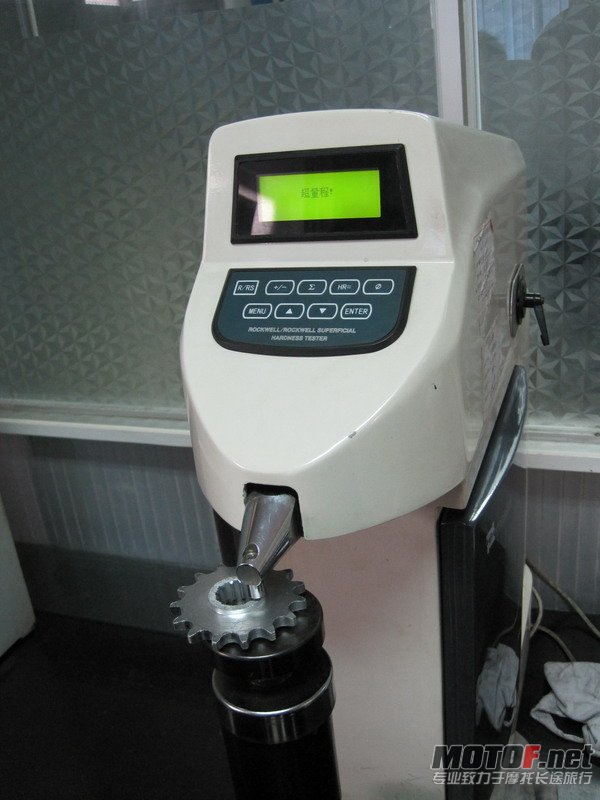

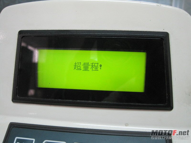

二是链轮硬度,一般链轮齿端要求为54HRC左右的硬度(如果我没记错的话),今天拖朋友在硬度计上一测,根本没一点硬度。。狂晕,,至于链板的硬度,我测都不想测了,估计不会乐观。

硬度测试
无法测出硬度,连一般用的链轮要求都达不到。
链轮厚度
链条内宽尺寸
链轮与链条的间隙,,无法使用。不能与530链条配合使用。
