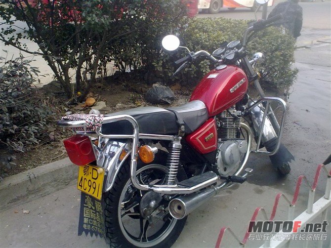

我是GN125,94年出厂的96年购买的,到现在可能有4万公里左右,F401的机子,呵呵,纯进机哦,目前的情况60以下加速顺畅,热车力要差些,60以后速度上不去,转数停在6500转,最多只能上到75左右就上不去,烦!但 在2个月前可以上到110码.那时候是原装化油器。现在的是个国产加大口径化油器淘宝上买的。现在就空转也只能到达9000转,请各位兄弟朋友帮忙想想办法提高速度
