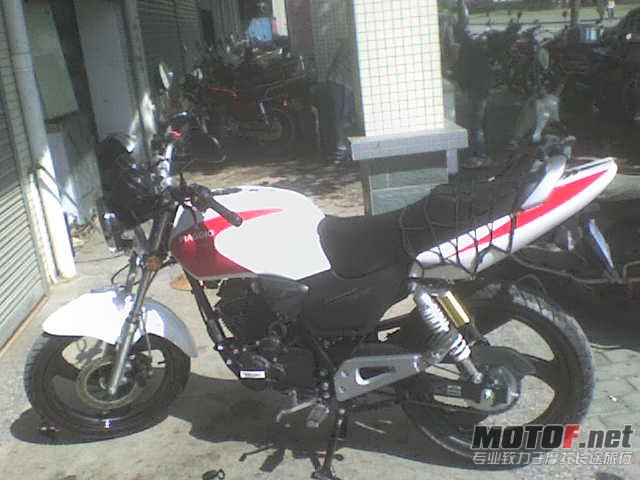

       小弟2010年07月购入此车,到现在大概跑了6000公里吧(约3500公里时转速表坏了,保修换掉~~~!!现在7000转以上极度不稳定,杯具啊~~!!)磨合期都照顾周到,调整气门前还特意磨了400公里,回来拆开发现空滤壳裂了~~{:soso_e109:},补补吧!!然后检查化油器~~{:soso_e136:},洗洗吧!!都搞定后车况只能说勉强能用(车车不爽,我能爽吗??!!小弟还打算今年用它跑长途去西北啊~~~),这车使用半年,好的也不是特好,我就不说了,现总结问题如下:1空滤外壳质量不好,磨合期都没过就爆裂了,期间我都没上过75啊~~!更没跑山路。2.化油器质量不过关,拆开清洗的时候,我严重怀疑那是否正品京滨,36KM/升油耗,台速不稳定,过年前早上打火我比车热得多~~。3.离合器,反正到现在为止,早上挂第一档,我就牙痛!!基本就这几点,小弟也不专业,现在想把离合器.化油器.和曲轴轴承换了(发动机一直都有点闷响,后来想起卖车的老板建议我换),请问江门附近有那位高手能帮帮我啊~~~~~~~?? DSC00053.JPG

嗯 速度不稳定 1火花塞 2高压包 3点火器 4线圈 5化油器 逐个检查 速度不稳与点火有关 线圈老化等 汽油有水 等等 其他就别换了 免得金钱浪费

回复 XSPE-34 的帖子
现在除了化油器以外都换了,效果是有,但不理想,另外油耗有点难接受啊~~!!
