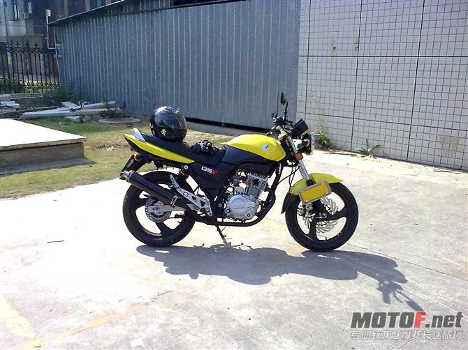

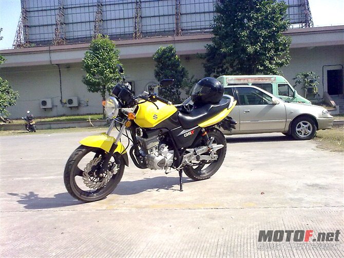

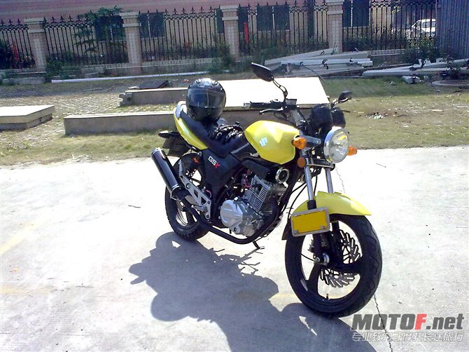

发表于 2011-1-6 14:27:58 | 显示全部楼层 |阅读模式
发动机厂家标称参数:
气缸数量:1
冷却方式:空冷
配气方式:OHC单顶置凸轮轴
气门数:2
最大扭矩:14N.M/7500转(11N.M/3500转)
最大功率:13KW/9500转
压缩比:9.8
档数:五档
启动方式:双启动
机油量:1L
最高时速:≥120KM/H
百公里油耗:2.4L-2.5L
车身尺寸:
长宽高:1990mm*810mm*1220mm
轴距:1340mm
座高:790mm
轮毂尺寸:前1.85*17,后2.50*17
轮胎尺寸:前90/90-17,后120/80*17
刹车系统:前300浮动盘双活塞下泵,后220mm刹车盘双活塞下泵
减震系统:前30mm正立式液压减震,后内置氮气回弹阻尼可调双减震
在动力和操控两者之间,该车的改装偏重于操控多于动力,改装的整个过程是先改装行驶部分和刹车部分,动力部分是最后才改的。
车身外观等细小的地方改装就不一一列出了,发一些主要的改装部位。
主要的改装项目:
行驶部分:(提升车辆行驶时的稳定性,特别是高速行驶、压弯的提升效果显著)
17寸加宽轮毂和轮胎(原装18寸)
58CM加长方管后平叉(原装长度52CM)
内置氮气回弹阻尼可调后减震,增加后减震倾斜度(阻尼可调稳定性提高效果显著,增加倾斜度,行驶过程中后叉的反应更加灵敏)
前减缩短35mm(原装长度760mm,这杂牌车的减震特别长)
刹车部分:(提高刹车制动性能以及稳定性,特别是高速刹车稳定迅速)
前:300mm浮动盘+双活塞下泵(原装220mm+单活塞下泵)
后:220mm刹车盘+双活塞下泵(原装鼓刹)
刹车油换用竞技者DOT4。
动力部分:
发动机排量:XXX
高流量进气空滤(增加吸气量)
PZ30口径化油器(性能比较平庸的化油器,兼顾日常使用,油耗不能太高,故没有使用高性能的化油器)
带回压排气后段(足够的排气量,同时没有太大的扰民噪音)
改装直流点火器高压包
NGK高压线和铱金火花塞
发动机排量不大,动力够用,属于低排量高转数大功率的发动机,
面对一些200排量以上的单缸发动机,也不会吃亏。
电器照明部分:
单相关断式整流器
H4接口55W欧司朗夜行者灯泡
(偶尔走一下夜路,城区夜晚这样的灯光完全够用)
