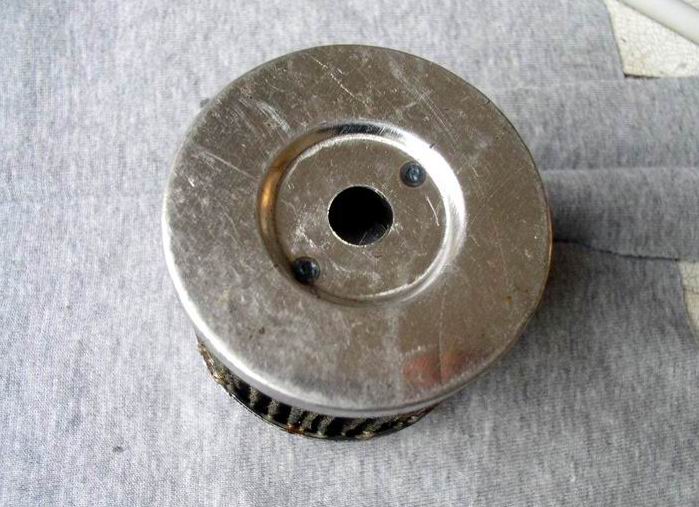

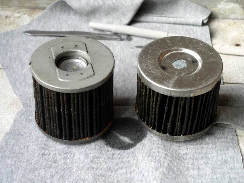

<P >那摩托车的机油滤清器可以用汽车的代替吗?这个话题很少有人提及,更多的人根本就不会在意这个,反正螺丝口对,能装上去就是了。到底可不可以通用?于是在好奇心的驱使下,陆续肢解了几个换下来的油滤,包括一个CB400原装和三个不同质量、价钱的汽车油滤之后,总算有了一点点的发现。

<P >其实机油滤清器的内部结构非常简单,也就是个低技术含量的装置,但是市场需求量不少,怪不得现在市面上充斥着各种各样低成本的廉价劣质油滤了。<o:p></o:p>
<P >成本低了,用的材料也就差,在所拆开的三个汽车油滤中有一个是卖二十元的,里面粘接滤纸的硬胶已经出现不同程度的脱落现象。听说最便宜的油滤还有十元以下的货色,真是物“美”价廉,害人不浅。</o:p></FONT>

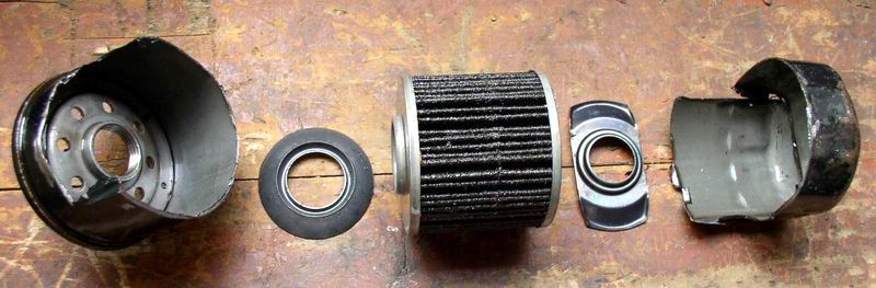

<FONT face=宋体>

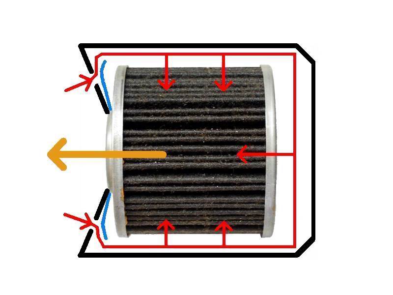

<P >1.机油从进油孔进入,顶开一片有单向封闭作用的橡胶膜(图中蓝色),这片橡胶膜的主要作用是当发动机停止运转,机油停止流动后在本身的弹性作用下复位封闭进油口,防止被过滤后的杂质倒流污染机油。同时夹在滤芯出口和螺丝口之间起密封作用。<o:p></o:p>
<P >2.机油进入滤芯和外壳之间的空间,通过滤纸过滤后,或者同时从泄压阀门进入滤芯腔体,再从出油孔输出,通过油道送往曲轴和凸轮轴这两个重要部位,所以对油滤的要求是在保证油压正常的前提下最大限度地过滤杂质。

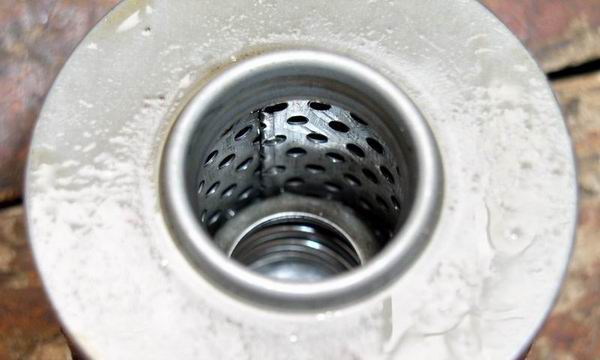

<P >左边是CB400原装油滤,右边是劣质汽车油滤,可以看到底部都有一个可以向内开启的单向阀门,阀门直径:原装20mm,劣质9mm。阀门静压开启压力:原装4.90kg,劣质0.30kg。相差悬殊。

<P >这个劣质油滤的阀门有时卡住很难打开,有时一打开就卡住了:(<o:p></o:p>
<P >有两个情况会启用这个阀门:1.滤纸脏,堵塞;2.高转速。因为上述情况都会导致滤纸过油量不够,而此时较高的油压会顶开这个阀门以保证有足够的油量和油压。<o:p></o:p>
<P >只要代用油滤具有这个单向阀门,及相同口径的情况下阀门的开启压力不高于原装油滤,并且能正常开启的,那对油压就不会造成太大影响,但开启压力偏低则过滤效果会比较差。<o:p></o:p>现在很多地方都有假冒的“三菱”油滤,甚至到了泛滥的程度,其特点是字迹模糊、工艺水平低劣,没有中文标识。其实国内有不少正规厂家生产质量过关的油滤,价钱也不贵,只是店家获得的利润远不及比出售假冒品高罢了。
