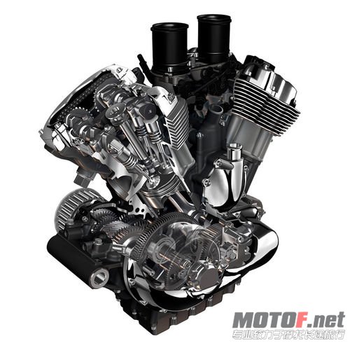

“改革”时代传统固然可贵,但是一味固守而不敢突破,就容易沦为墨守陈规。杜卡迪、宝马本田铃木、川崎、雅马哈等国际大牌都在剧烈竞争,研发最新技术时,哈雷给人的感觉却是“水波不兴”,仍然使用顶置气门V形双缸“以不变应万变”。让哈雷骑手乃至所有骑手高兴的是,现在哈雷终于迈出了突破自我的第一步,推出了荟萃现代最新技术的V形双缸,这就是“改革”(Revolution)!
“改革”发动机
 楼主| 发表于 2010-12-12 23:06:47 | 显示全部楼层
发动机透视图
 楼主| 发表于 2010-12-12 23:08:17 | 显示全部楼层
2002年亮相的车型V-Rod让熟悉哈雷的骑手们感到震惊,因为这台V形双缸可以输出86kW/8250rpm的功率,高转速、高功率,完全颠覆了哈雷的传统印象!奥秘就在于哈雷全新研发的“改革”V形双缸。这台排量1130ml的发动机突破哈雷的传统:相对于以往的风冷,采用了水冷方式;相对于顶置气门机构(OHV),采用了双顶置凸轮轴气门机构(DOHC);同时配置了电子燃油喷射系统等现代技术以降低排放。在显著提升“改革”发动机的动力性能同时,哈雷努力维系传统,保留了原来的造型风格以及经久耐用优良传统。
